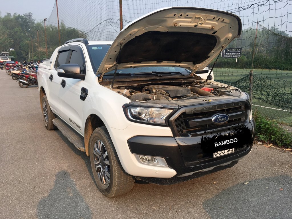

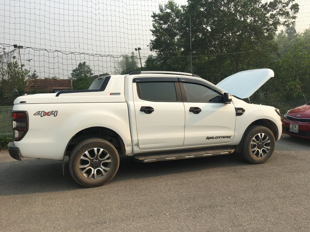

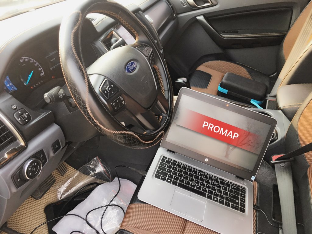

#Remap #Ford #Ranger #Wildtrack 3.2L có gì hot?
⚡ #Nguyên #bản
- Công suất cực đại: 197 hp @ 3000 rpm
- Moment xoắn cực đại: 470 Nm @ 1750-2500 rpm.
- Tốc độ giới hạn: 200 km/h
- Vòng tua giới hạn: 4500 rpm
- Tua máy khi chuyển số: ~2000 rpm
Như vậy so với các xe bán tải cùng phân khúc thì Ford Ranger cho các chỉ số công suất khá tốt ở vòng tua sớm. Tuy nhiên độ trễ ì chân ga và việc chuyển số còn chậm lại là điều khiến cho các tín đồ chơi xe hơi khó chịu điều khiển xe trong phố và ở dải tốc độ thấp.
Thực tế cho thấy Ford Ranger là chiếc xe có khả năng tune khá tốt với trần giới hạn cơ khí tương đối cao. Cụ thể là có thể handle được tới 275 hp cho Max. Power và 650 Nm cho Max. Torque Input.
Sau khi phân tích số liệu, test run để nắm tình trạng xe cũng như "nết chạy" thực tế. Map zin của xe sẽ được custom riêng theo yêu cầu của chủ xe. Chạy mượt, mạnh, không được giật, sang số nhẹ nhàng và quan trọng nhất là vấn đề "KHÓI".
Một vấn đề khá quan trọng khác trong khâu làm remap đó là cân nhắc kĩ giữa bốc, mạnh và độ bền cơ học của các chi tiết. Trên động cơ dầu, việc remap tăng công suất khá dễ, bạn chỉ cần tăng lượng nhiên liệu phun. Tuy nhiên nếu chỉ tăng nhiên liệu thì sẽ ra khói đen khá nhiều, xe đốt không hết nhiên liệu sẽ gây nên tắc bầu CAT. Nhiệt sẽ bị dội ngược lại gây hỏng Turbo rất nhanh và ăn nhớt.
Trên chiếc Ford Ranger lần này, bản map được customize để thông số thay đổi
⚡ #Sau #Remap_ECU
- Công suất cực đại: 230 hp @ 3000 rpm (+30 hp)
- Moment xoắn cực đại: 520 Nm @ 1750-2500 rpm (+50 Nm)
- Tốc độ giới hạn: 250 km/h
- Tua máy khi chuyển số: ~1900 rpm (-100 rpm)
Vẫn giữ nguyên độ mượt của map zin, nhưng cho sức kéo lớn hơn. Các đại lượng điều khiển công suất khác như áp phun, thời gian phun, áp turbo được điều chỉnh phù hợp để các chi tiết cơ khí ko bị mỏi, đảm bảo độ bền của phần cứng nguyên bản và cuối cùng là "ÍT KHÓI" .
Cần hiểu thêm rằng, việc Remap động cơ xe không phải chỉ nhằm để tạo ra những chiếc xe chạy với "tốc độ bàn thờ" ở vài trăm km/h. Đây là điều mà hầu hết người dùng không có nhu cầu và cũng không phải mục đích cốt yếu của người remap xe.
Như vậy, sau khi Remap xong, xe phải đạt được 4 tác dụng sau theo yêu cầu của người sử dụng:
♻ Tăng công suất và moment xoắn (+10%)
♻ Tăng độ nhạy chân ga
♻ Chuyển tua qua số sớm giúp xe mượt hơn
♻ Sử dụng hiệu quả nhiên liệu
Remap xe ở Stage 1 tương đối "nhẹ nhàng" theo cả 2 nghĩa về #Chi #phí#Độ #phức #tạp, tức là trên nền phần cứng nguyên bản của xe, khi mà khách hàng chưa cần độ đẽo thêm nhiều thì việc Remap ECU vẫn đem đến những trải nghiệm lái hoàn toàn mới và khác biệt: Bốc mạnh và mượt mà hơn rõ rệt.
Tất nhiên, với một gói độ hàon hảo thì việc lắp đặt thêm các phần cứng hỗ trợ như: Lọc gió hiệu năng cao #KN, #RaceChip cảm biến chân ga, #Fitchxúc tác nhiên liệu ... luôn được hoan nghênh
