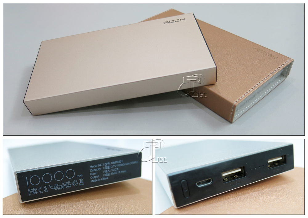

Với bất kỳ sản phẩm PIN dự phòng nào thì phần cổng sạc cũng đều rất quan trọng. Và ở phiên bản mới này, ROCK đã nâng cấp cho viên PIN 02 cổng sạc với dòng đáp ứng lớn hơn.
Ở phiên bản ihave Boss Power Bank, 02 cổng sạc có dòng đáp ứng tối đa 2.4A nhưng ở phiên bản Stone Power Bank đã được nâng cấp lên tối đa 3.1A. Cổng sạc đạt max lên 3.1A không đơn giản chỉ là con số, mà với số dòng đáp ứng này, các cụ có thể sạc tốt 1 máy tính bảng và 1 smartphone pin dung lượng > 2000mAh mà không sợ yếu dòng.

Stone Power Bank sử dụng Cell Li-Polymer giúp có hiệu năng xả ra cao hơn 1 chút so với các dòng Li-ion. Em đã tiến hành test dòng xả nhiều lần bằng thiết bị USB Security Monitor và kết quả quả xả ra đều vào khoảng 7500mAh ở mức điện áp trung bình 5V, tương đương với khoảng 75%. Đây là một con số khá lý tưởng so với các dòng PIN dự phòng khác
