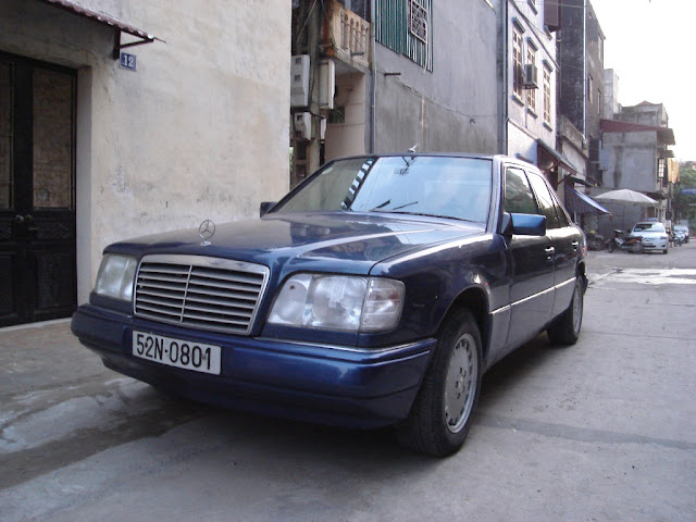

tấm này màu sắc trung thực hơn các bác ạ
đến thăm nhà bác Boy_xedap:
300E đang bị lỗi Củ đề các bác ạ, đấu tắt qua con chuột sang motor Củ đề thì nổ được. Đêm qua em ý ngủ ngoài phố, thương quá :59:
lung linh quá bác Ride ạ, bác đã đánh bóng em nó chưa mà nước sơn đẹp vậy ?
em chưa kịp đánh bóng bác ạ, đang lo làm các phần khác đã.
Chiều nay xe em đã được thay Chuột củ đề (bộ phận đóng ngắt mô-tơ đề)
ứng cứu vụ này như sau: đấu tắt cực dương acqui vào mô-tơ đề và làm thao tác đề nổ , nếu đề được chứng tỏ mô-tơ đề OK (chỉ chưa được đóng điện)
(lúc đầu nghi bình bị yếu, nhưng thay bình khác vẫn không được) (và như vậy nghĩa là phán đoán của bác Cuty, bác Tienna, bác SHD là đúng - khi em gọi nhờ hỗ trợ ! )
