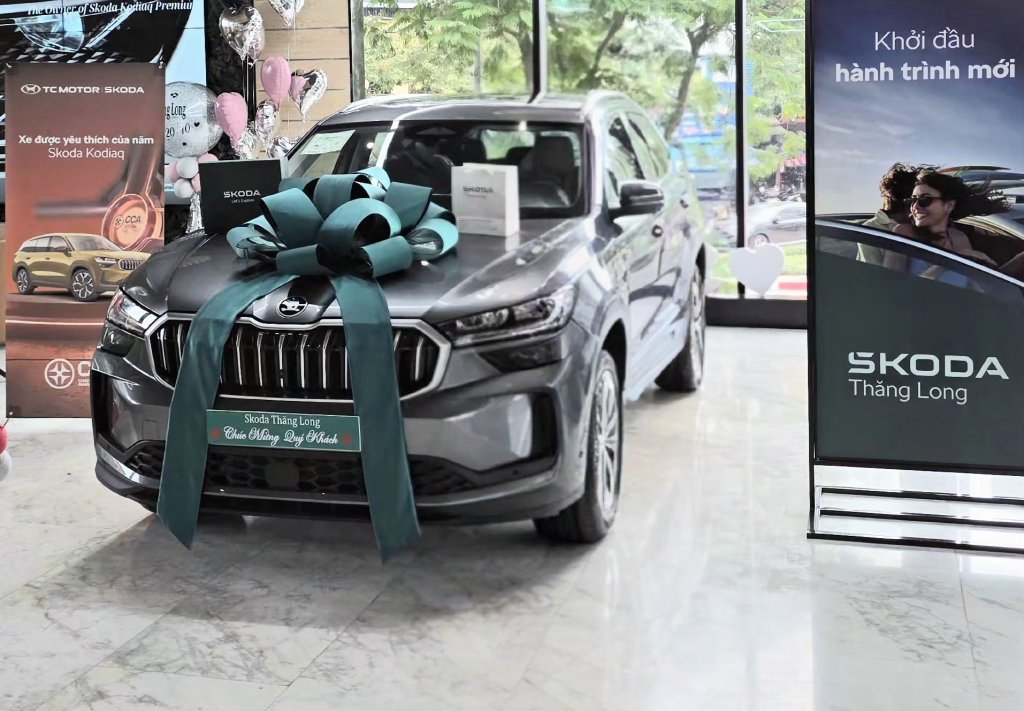

Báo cáo các cụ em đã lấy xe và hoàn toàn hài lòng xứng đáng với mong đợi nhé. Em lấy từ cuối tháng 10 đi 2 tuần trải nghiệm với bận quá nay mới post khoe các bác đc 😃
Chúc mừng cụ
