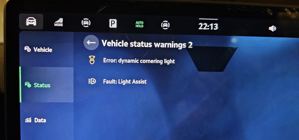

Hôm qua về tới nhà thì bị
Bệnh rồi, do quạt trong cái cam kính lái không chạy làm cam quá nóng
Bệnh này chỉ có hãng triệu hồi thay mới + chỉnh sửa phần mềm chạy quạt mới dứt điểm được. Chứ chỉ thay cam kính lái thì vẫn tái phát
cái này là do thiết kế cái quạt đó không thể tản nhiệt bác ạ, còn quạt đó hiện tại hãng ở việt nam chưa active. bác có thể ghé thớt bên kia của em. em có viết cụ thể đó

Lỗi này cụ có khắc phục được không ạ? Với Kodiaq NG hiện tại có retrofit hay remap được tính năng gì không ạ? Em đang muốn đổi lên Kodiaq mà lăn tăn mấy cái này.
NG retrofit lên được nhưng bị khoá sfd2 nên mở hộp khá đắt. nếu muốn ngon rẻ thì làm 1 lượt cũng lúc sẽ đỡ hơn

Cái vụ fix cái quạt, audi mode với điều hoà khoảng bao lúa vậy bác?
xe đời cũ mở audi mode, mở điều hoà trong gói mở ẩn 2tr bác ạ còn quạt thì ko cần, thay cam khác là hết lỗi
