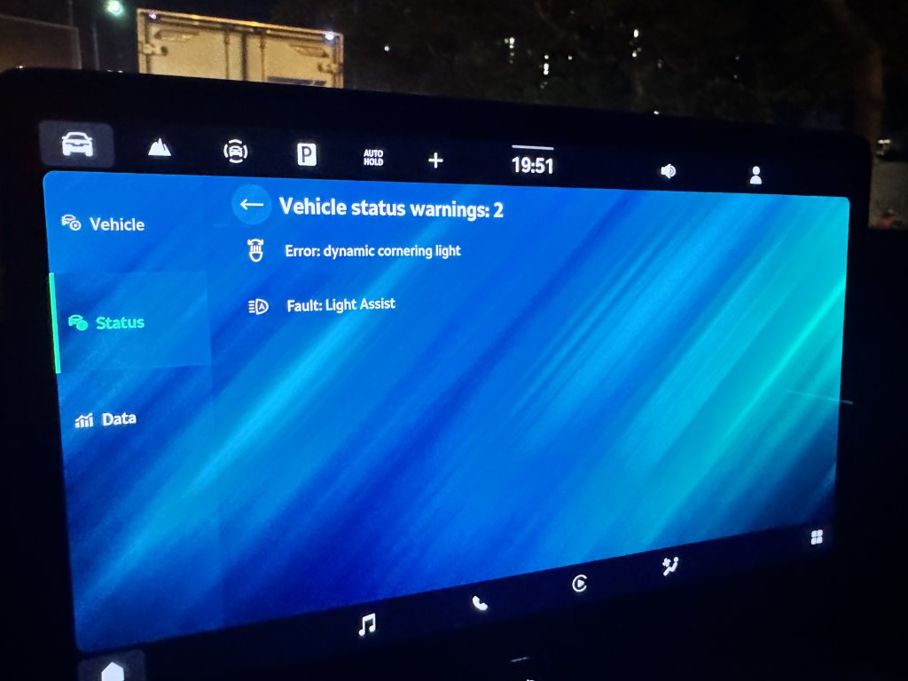

Nay nhà em lại nảy cái lỗi này thêm 1 lần nữa, đã bão hãng hy vọng fix được ( đã bị 3 lần)
Được cái tắt máy xong mở lên lại hết
lỗi camera giữ làn đường trên kính bác ạ, nó nóng quá nên báo lỗi, e có 1 bác bị y bác trong hcm luôn

Em có hỏi hãng và được báo là sẽ bảo hành thay mới, vậy là nó thay cái camera hay nó thay cái đèn bác nhỉ
thay cam bác ạ nhưng ko hiệu quả, tất cả các xe về vn camera đều dễ quá nhiệt. muốn giải quyết phải flash lại cam theo bản mod bên châu âu hoặc tq để giải quyết nhưng cam quá nhiệt lâu nên flash rất rủi ro, có thể gây chết camera
Cam này để đầu xe chỗ lưới tản nhiệt thì đỡ nóng hơn trên kính cụ nhỉ

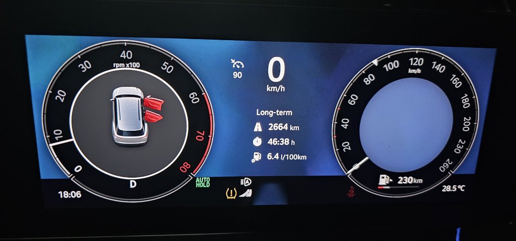

Em vừa làm chuyến HN - Nha Trang - HN hơn 2,6k km trong vòng 8,5 ngày với Kodiaq NG. Em có 1 số đánh giá sau:
1. Xe chạy ổn định, êm ái và cũng nhàn. Ngày đầu chạy thẳng HN - ĐN có 1 tài duy nhất mà ko thấy mệt. Hôm chạy đoạn Vũng Áng Bùng chưa thông, chạy 5h30 thì 18h tới ĐN.
2. Cruise control khá tiện (so với con Sorento đời 2015 cũ của em thì tiện hơn nhiều). Chỉ việc gạt nẫy là vào Cruise, nhớ tốc độ. Chuyến rồi chắc 2k km em sd
3. Nếu chạy đều 90km/h em nó ăn khoảng 5,7 lít (chặng HN -ĐN 770km vào báo đúng 5,7 lít), còn đạp thốc ga, phanh nhiều thì tốn hơn nhiều. Tổng cả trip b.quân 6,4 lít
4. Điều hòa hơi yếu. Để 23 độ, quạt nấc 2 thì đủ dùng. Không lạnh sâu. Nhưng thế cũng tốt tránh sốc nhiệt khi ra khỏi xe.
5. Chuyến rồi chở vợ con nên em ko leo cái đèo nào, chỉ leo lên Kỳ Co. Nhưng đánh giá leo dốc cũng khỏe.
6. Giá có làm mát ghế và ga hành trình thích ứng chạy xuyên Việt sẽ nhàn hơn.
7. Chuyến rồi qua 2 cơn bão, nhiều đoạn chạy mưa trên cao tốc. Khả năng bám đường khi mưa e thấy ok, chạy 90kmh, vượt xe rất tự tin.
Mới nghĩ ra thế thôi. Cụ nào cần hỏi gì em trả lời tiếp.

Xe của bác còn bị báo cái đèn nữa không ạ (đèn góc lái, đèn thích ứng)
