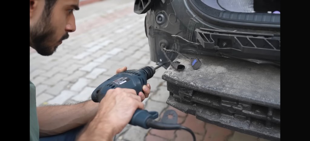

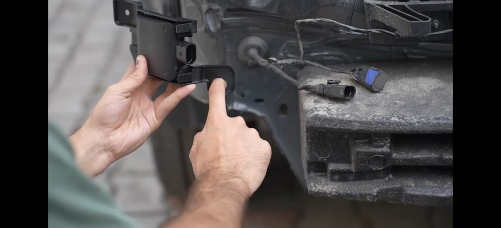

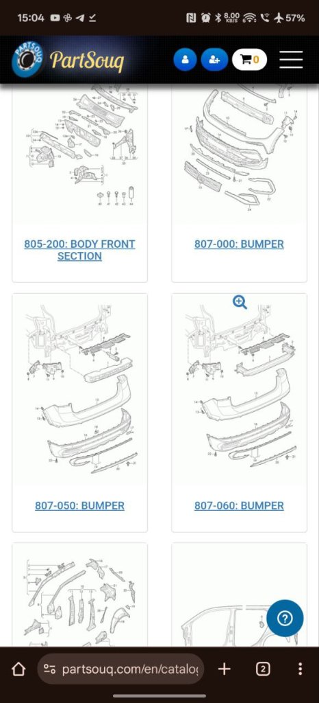

Mình muốn hỏi, thanh xương bên trong cản sau là loại xốp hay thép vậy? Check parts trên web thì có cả 2 loại.
Mình coi video Virtus bên Ấn độ là xốp
Link parts, mục 807-050 và 807-060
Link video

Nếu là xốp thì mình thấy rất nên đổi sang kim loại. Ngoài ra mấy tấm ốp gầm, ốp capo cũng k nên cắt. Hy sinh ghế điện, cửa nóc, thậm chí Skoda Sound cũng được k sao, thay bằng cái cam ADAS + đĩa sau.
