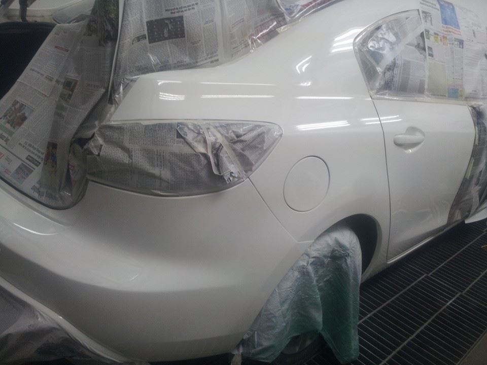

Bước tiếp theo chuẩn bị khu vực sơn
Làm khô, sạch phần vỏ xe cần sơn đồng thời che chắn các chi tiết xung quanh vùng sơn nếu chúng khác màu, dán băng keo che các nẹp mạ, mặt kính (với những chi tiết khó che chắn có thể quét phủ lên chúng một lớp mỡ loáng thật mỏng). Thông gió phòng sơn, lọc không khí sau đó đặt lại các chế độ sấy, hút ẩm, chiếu sáng và chiếu nhiệt
