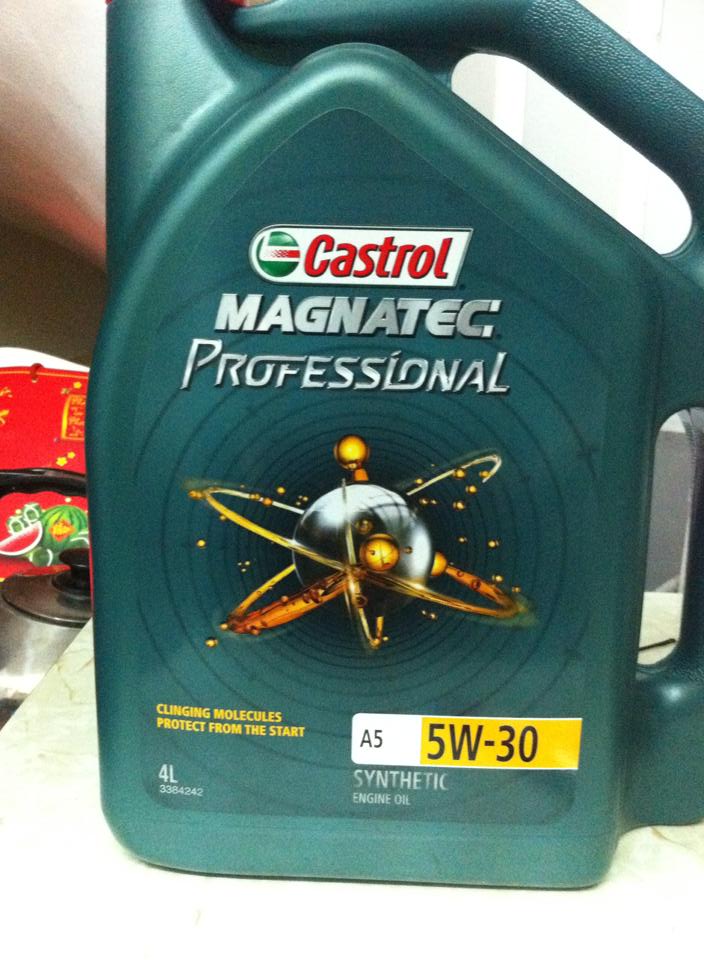

Dầu máy nên dùng loại tốt,em đang dung Castrol tổng hợp 5W30 của Ford giá 161/1 lít chưa VAT
Giá thay phụ tùng giá chung hàng tốt,em chỉ thay hàng tốt nhất
Dầu máy 5W30 giá 161k/1 lít x 9 lít mua trong hãng Ford

Dầu của Ford là dầu 5W30 dầu tổng hợp đa cấp chạy tối thiểu 1 vạn km mới thay,EM thay dâu thay luôn cả lọc.Em kỹ tính nên cứ dầu tốt em chạy em xài,chả tiếc gì mấy trăm ngàn để dùng dầu rẻ tiền
