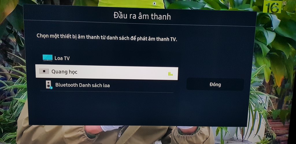

chào cụ. tivi nhà e là Samsung 55TU7000, có quang out như ảnh e chọn âm thanh bên dưới
nhà e có thiết bị quang out khác nữa ah. e nghe nhạc từ dthoai qua DAC có quang out ah
Ngày trước e nghe nhạc qua CD/ USB/ jack 3.5 cụ ah
Em vừa đọc con này ko có op in hay sao ý cụ.cụ chụp ảnh sau lên đi
