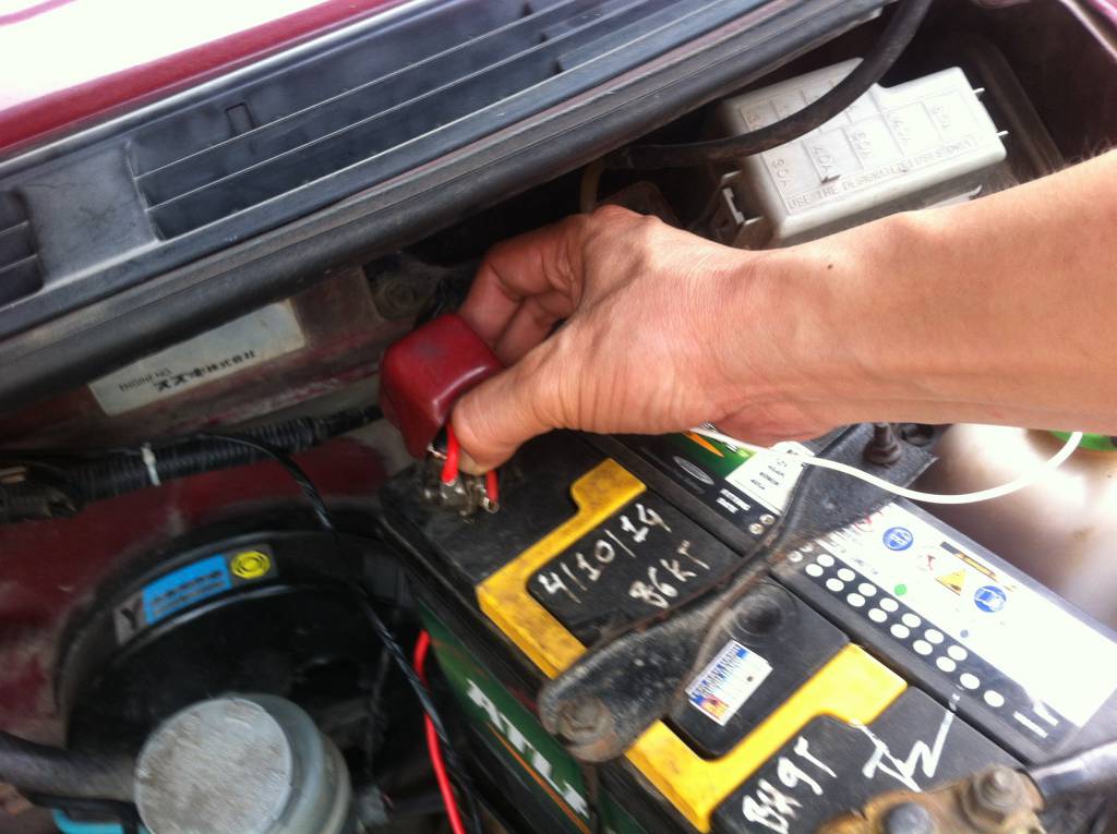

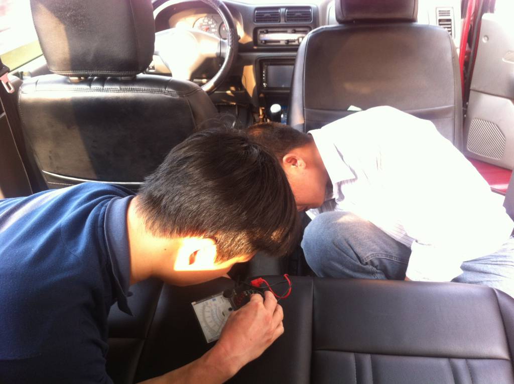

Chủ tịt [@Hieunam;43896] cùng phó trưởng ban pháp chế [@KMS;293391] bắt tay ngay vào việc, tháo lọc gió, tháo nắp chế (chỗ này ko đúng thì bác Hiếu chỉnh lại giúp em nhé), em vào xe đề thủ xem có xăng bơm lên ko, kết quả là ko có xăng.
bsphongnb
OF-23934
10/11/08
7,105
558,547 Mã lực

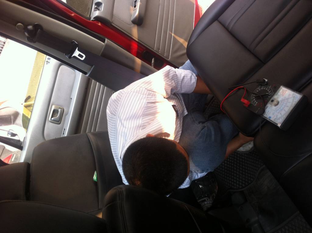

Đến lúc này sẽ có 2 khả năng:
1-chết bơm xăng
2-lỏng hoặc đứt dây điện cho bơm
Kiểm tra giả thiết 2 trước, thấo ghế sau bên phụ, dùng máy chuyên ngành đo đạc các kiểu thấy điện vẫn bình thường, để cẩn thận hơn, chủ tịt dùng 1 dây câu điện trực tiếp từ ác quy nhưng kết quả vẫn thế

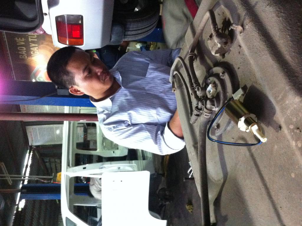

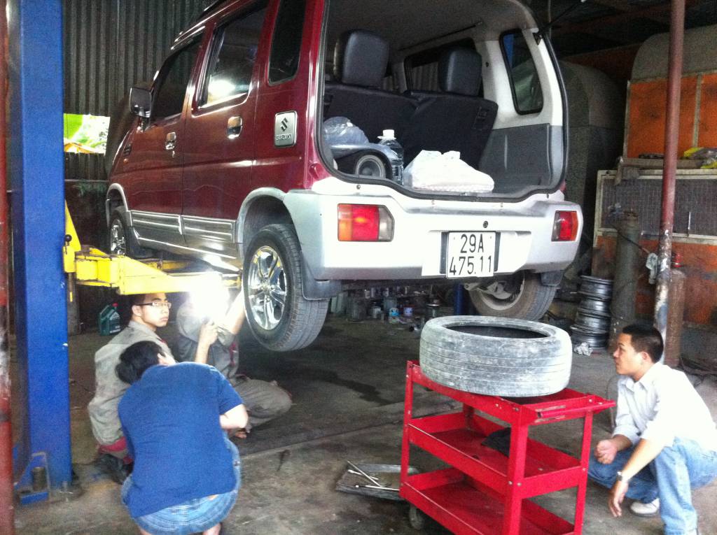

Đưa lên cầu
Chuẩn bị tháo bình xăng
2 chú thợ loay hoay mãi ko tháo đc, thấy ko tin tưởng tay nghề của thợ, chủ tịt rỉ tai em "cụ ra đấy khi nào thợ tháo gần xong thì nhớ nhắc cẩn thận cái rắc điện nhé". Rốt cuộc phải đồng chí thợ cả ra tay thì mới hạ đc bình xăng ra

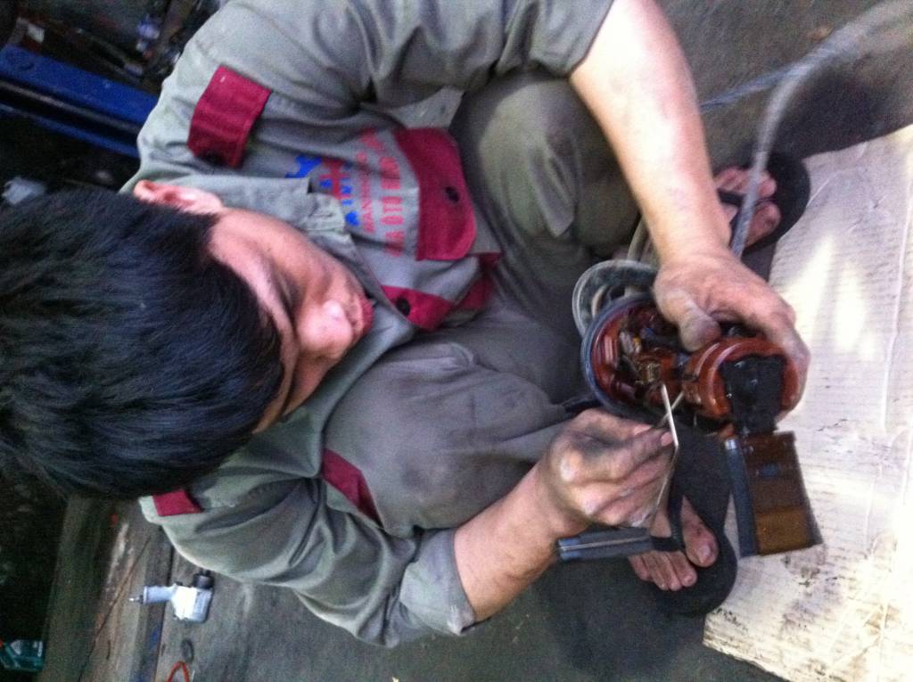

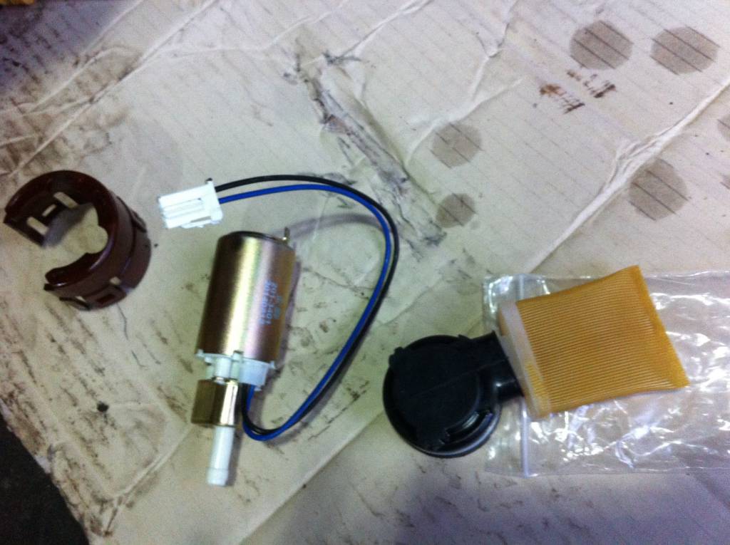

Đây là cả bộ bơm xăng cũ, đen sì sì
Tiện thay bơm, em thay luôn cả lọc căng cho đồng bộ
Lắp xong, đề phát nổ luôn các cụ ạ, trưởng khoa nhiều kinh nghiệm có khác, bắt bệnh chuẩn quá (like)
