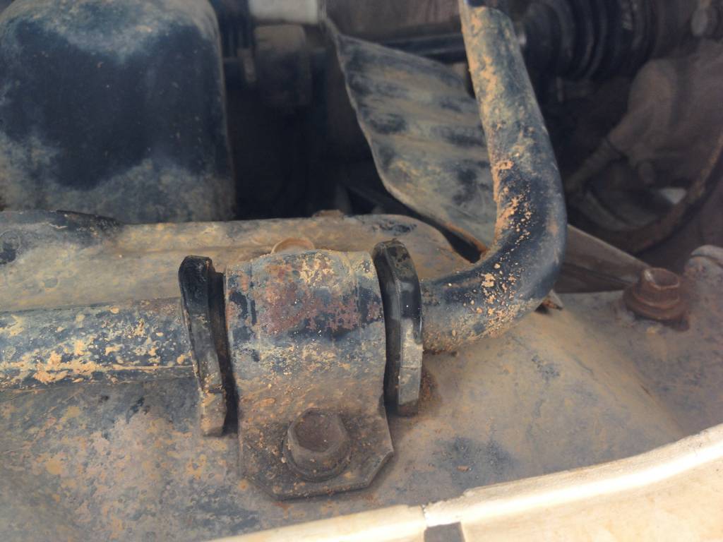

Theo em thì với 1 chân đã đứt lìa thế kia thì cụ [@lenguyen457;313823] nên cho vào cầu nâng, kiểm tra và thay thế luôn cả 4 chân. Tổng 4 chân cũng chả đắt mà lại được cái đồng bộ, sẽ tốt hơn.
Chứ cụ thay từng chân một thì một công lên cầu và công thay lần lựot cũng quá đắt.
xe cụ cụ ạ . em nghĩ cụ nên kiểm tra lại thôi . vì nó có 4 con mà 1 con đứt rời ra thế kia .
hôm trước em thay cả 4 con nó rạn nứt cũng tương tự nhau . chứ chưa đứt rời ra như xe cụ .
nên 1 con hỏng rồi thì em nghĩ nên kiểm tra 3 con còn lại .
Các cụ dạy chỉ phải, nhưng oan cho em qua, em có tiếc gì v2 của em đau, ngặt một lỗi kiểm tra thì không thấy thợ nói gì.

Vâng, thế thì cũng khó thật. À ngày trước xe của em bị lật khật khi phanh hoặc tăng tốc. Mãi mới bắt được bệnh là con ốc ổn định hệ thống treo trước bị lỏng(con ốc này thường để bắt cản trước inox, em search mãi ko có ảnh nào)
GIA DINH NHO
OF-137273
5/4/12
3,497
399,310 Mã lực
2 con này rất dễ bị mục . các cụ nên kiểm tra .
em mới hàn lại hôm trước tết , mục cả mảng và 4 con ốc luôn
thay và hàn lại 4 con này cũng rẻ mà . = bữa bia thôi . nó tuột ra đi tăng tốc hơi nhao lái các cụ nhé
