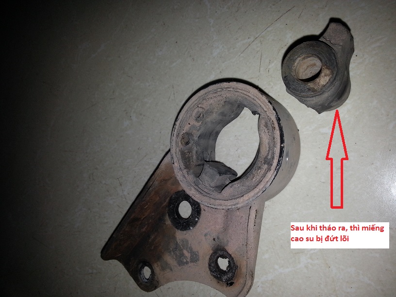

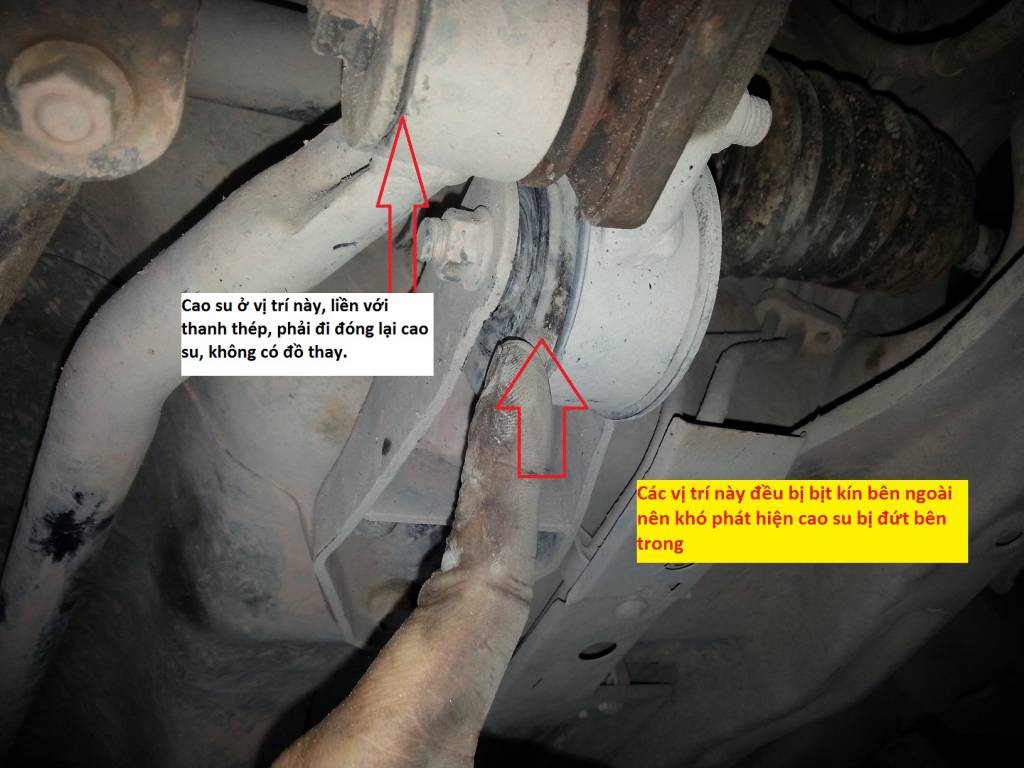

Một chi tiết khó phát hiện, liên quan đến cần số.
Em đi kiểm tra một số hạng mục khác nhưng tình cờ phát hiện một số chi tiết cao su liên quan đến cần số bị đứt, tại vị trí rất khó phát hiện. Sau khi thay thế hai miếng cao su này, cần số chắc chắn hơn hẳn.
Cụ thay cao su này ở đâu đấy? Hôm trước em cũng định thay nhưng chỗ Su Long Biên họ hết.
con to là 1 trong 4 cao xu chân máy . sao cụ ko thay luôn 3 con còn lại
êm hơn nhiều đấy .
cái này gặp cụ Chánh là có nhé cụ [@nongdan2014;326892]
Ps : em vừa xem lại ảnh cao xu chân máy của cụ đã bị đứt , cụ nên kiểm tra 3 con còn lại .
vì tình trạng chắc chắn cũng như nhau .
êm hơn nhiều đấy .

Cụ đang nói cao su chân máy xe em? hay xe cụ nongdan?
xe cụ cụ ạ . em nghĩ cụ nên kiểm tra lại thôi . vì nó có 4 con mà 1 con đứt rời ra thế kia .
hôm trước em thay cả 4 con nó rạn nứt cũng tương tự nhau . chứ chưa đứt rời ra như xe cụ .
nên 1 con hỏng rồi thì em nghĩ nên kiểm tra 3 con còn lại .

đây là hình 3 trong 4 con cao xu chân máy
em ko tìm được hình con nữa
con của cụ em ko nhầm thì giống con số 1 nhé

Theo em thì với 1 chân đã đứt lìa thế kia thì cụ [@lenguyen457;313823] nên cho vào cầu nâng, kiểm tra và thay thế luôn cả 4 chân. Tổng 4 chân cũng chả đắt mà lại được cái đồng bộ, sẽ tốt hơn.
Chứ cụ thay từng chân một thì một công lên cầu và công thay lần lựot cũng quá đắt.
Chết thật, nó là cao su chân máy thôi mà, cụ chủ tịt có đầy kho. Nhac cháu thay cả bộ cao su chân máy tất tần tật.
