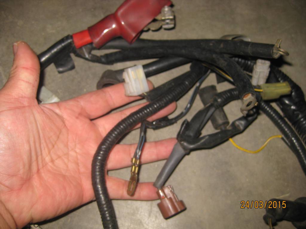

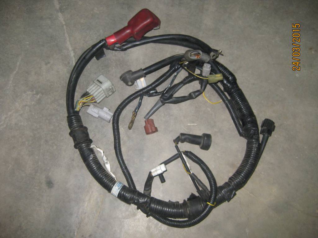

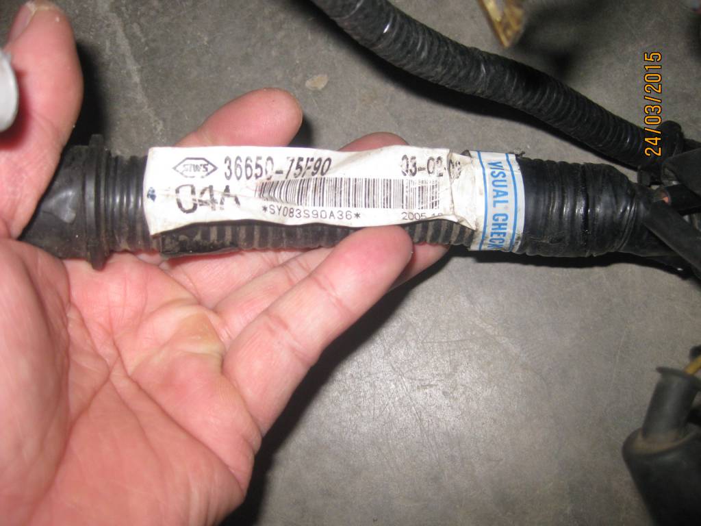

cụ chánh [@Hieunam;43896] cho em hỏi . kông ty có bộ dây điện tổng ko ạ
em bị chuột nó cắn ở bên trong . chỗ từ ắc quy đến cầu chì tổng .
nếu có em thay bộ dây đỡ phải đấu điện lằng nhằng ạ
Dây tổng thì em ko có, nhưng nếu bị đứt do chuột cắn thì cụ có thể nối lại đc mà! Em nghĩ chỉ 30 phút là xong :D
vâng em đành khắc phục vậy , nhưng nếu được cụ có thể tìm hiểu và nhập dc món đó thì nhập nhé vì em nghĩ chắc cũng nhiều cụ dây rợ lằng nhằng ạ
Món đấy thì chuẩn rồi, em nghĩ đống ruột của xe em chắc cũng đấu nối chắp vá các kiểu, nhưng mà kệ thôi, tổng thể nó cũng đã 13 năm tuổi đời rồi, ko cần quá cầu kỳ đâu cụ ạ.

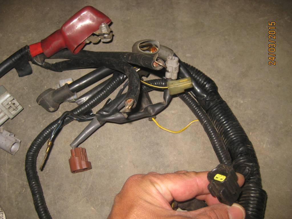

Bộ dây của em thì không đơn giản đâu cụ ạ
Đầu Jack đầy đủ mới cóng - hàng tháo xe.
Chắc nhờ cụ chánh nhập về cho anh em
Dây theo xe em thấy là tốt nhất, chứ dây TQ cũng ko tốt lắm đâu. Theo em nếu các giắc cắm còn tốt thì cụ nên tìm các điểm đứt mà nối lại . Còn tốt hơn nữa thì làm thế nào " gạ " đc cụ Xu để lại cho cái bộ tháo ra là OK nhất :)).
Giữ lại bộ giắc cắm, sau đó thay hết bằng dây Trần Phú cho nó bền :))
Cụ chánh có khi nào kiểm chứng bộ dây của xe đời 2001 so với xe đời 2007 nó khác nhau như thế nào không?
Em thấy khác đấy.
Quá chuẩn, cụ ra hàng bãi tìm dây đồng tháo từ xe Nhật, đây là dây rất xịn, vậy chứ dây điện xe hơi nó khác nhiều với dây điện nhà đấy nhé. Dây điện nhà cho vào xe thời gian nó bị ô xy hóa mục đen thui.
Em độ điện cho xe toàn dùng dây đồng chuyên dùng giá 3K/mét đấy
Cùng với gel nhiệt và cách nối cẩn thận thì y chang như zin.
He he nói thế chứ em cũng thủ sẵn bộ dây điện zin. (Hàng độc hiếm có)

Dây chuột cắn thì nối lại thôi có gì đâu. Cụ Nhỏ cầu kỳ muốn hàng nguyên bộ tháo xe thì gặp em, em tháo bộ xe em ra bán cho cụ, chỗ còn lại rỡ tung bán phụ tùng cho các cụ WG, có khi đc giá hơn bán nguyên xe.

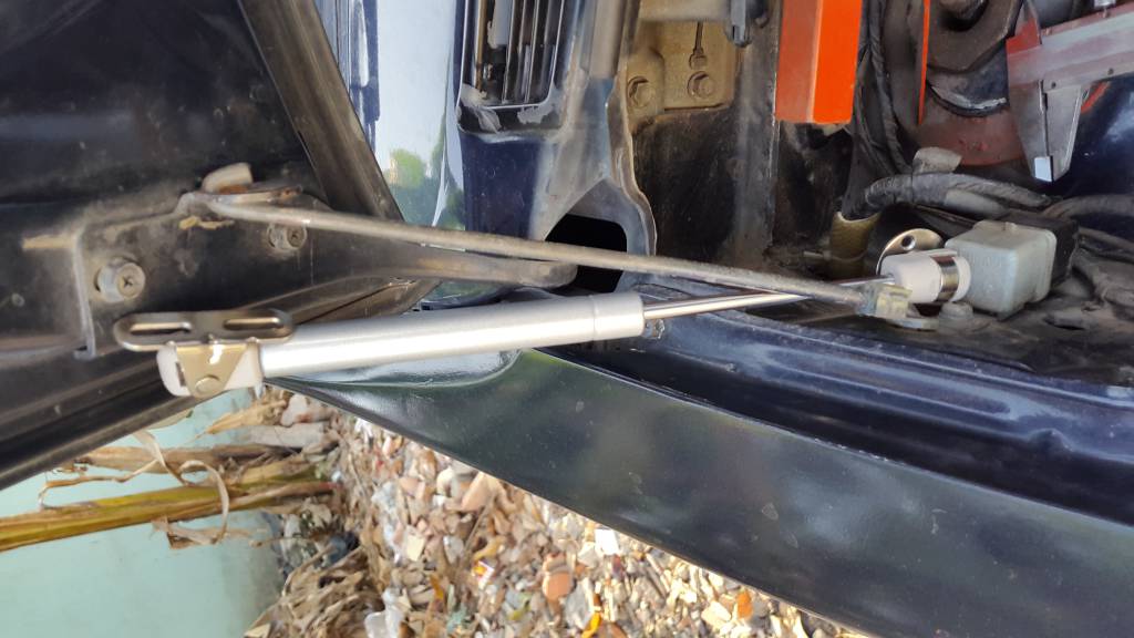

em tính lắp cái này,các bác thấy được không

Wagon có sẵn mấy con ốc chỉ tháo ra và vặn chặt thôi.WG hay thiệt

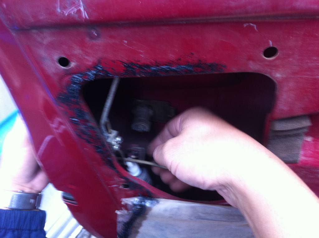

Mỗi khi đóng cửa lái, cứ có cái tiếng phạch phạch rất khó chịu
Chủ tịt mổ ra thì thế này
rơi mất con ốc

Với chủ tịt thì bệnh này 30s là xong (like)
