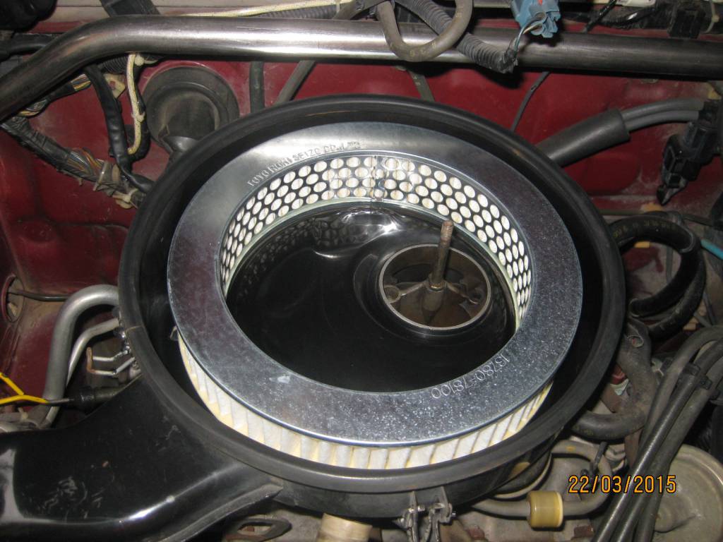

Em thật sự không ngờ trong đống đồ nghề của em lại có cái đồ nghề mở Bougie khá chuyên nghiệp
Bên trong có nút cao su để giữ Bougie không bị rơi ra khi dùng nó để siết vào
Thế mà em định đi mua nhưng không ngờ, với đầu tuýp 21 là đúng đầu bougie chính hãng SWG
Bougie như thế này có dư xăng không ạ
Có Bougie thợ siết không chặt, thế mà để chạy hơn 1 năm
Đồ nghề vệ sinh bougie chuyên dụng
Thế nhưng khi vệ sinh bên trong thì em lại dùng cái này
Sạch sẽ cho lắp vào lại

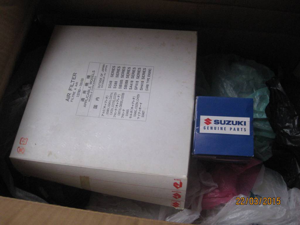

4 chú bougie chính hãng này để dự phòng
Quá vui vì hôm nay đã vệ sinh được hạng mục khó khăn này với đồ nghề chuyên nghiệp có từ lâu mà minh chẳng biết

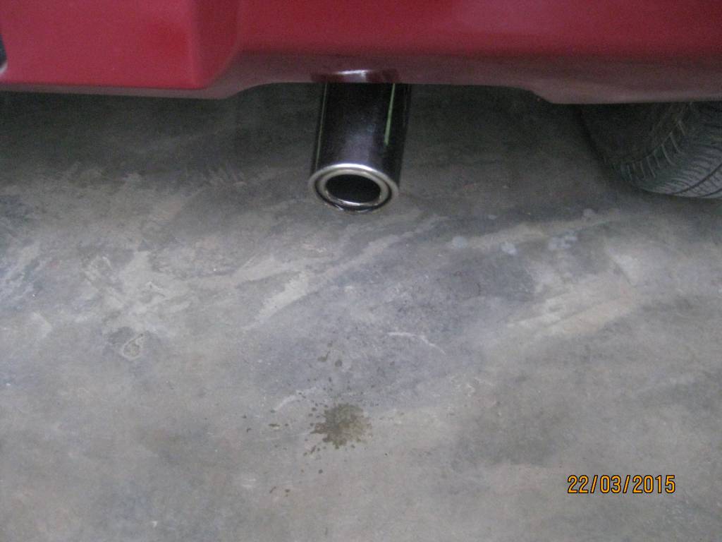

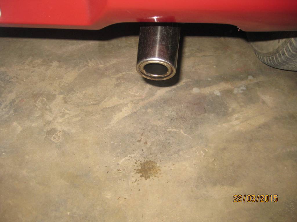

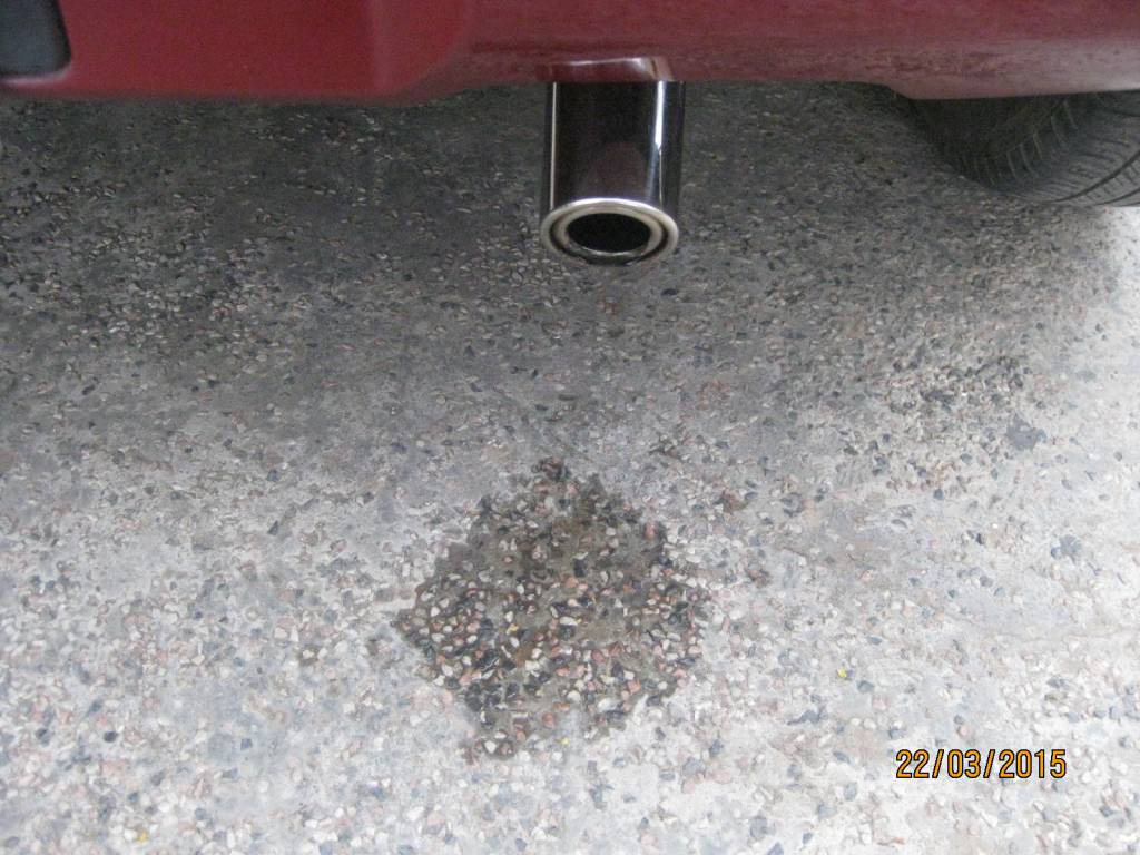

Hạng mục thành công nữa là hôm nay em đã chình được xăng, sau khi đi 1 vòng với 4 cái bougie đã vệ sinh thì vẫn lại thấy có mùi xăng dư, thế là phải chỉnh thôi
(Đây là quà ông anh tặng nhân chuyến du lịch Đà Lạt)
Cho thay vào thôi
Quá trình chỉnh xăng
Nước vẫn cứ chảy
Kinh nghiệm 1 tí chia sẻ: Em để Garenti vừa phải, chỉnh ốc xăng cho đến vị trí tua máy cao nhất, lúc này tỷ lệ xăng gió là chuẩn nhất rồi, em ra sau chỗ ống thải kiểm tra vẫn thấy còn có mùi xăng, thế là em vặn ốc xăng vào đến hơn 1/2 gần 2/3 vòng, lúc này garenti hơi nhỏ lại, tiếp tục chỉnh ốc Garenti vào 1 chút cho tiếng máy đều, thế là không có 1 tí nào là mùi xăng sống nữa.

Kinh nghiệm của em là nhìn bugi, khi em chỉnh ốc xăng cho vòng tua máy cao nhất thì ốc này nằm ở khoảng 3 vòng, chạy mộy thời gian thấy bugi hơi đen, em chỉnh còn 2,5 vòng thì bu gi đỏ đẹp nhưng điểm này máy hơi gằn lại nên em nhích lên một tí, chạy thử thời gian nũa xem sao.
choixongxu
OF-139786
25/4/12
1,153
377,830 Mã lực
Đà lạt
Như thế để chỉnh xăng chạy cho ngon là chỉnh cho máy ở vòng tua cao nhất.
Chỉnh để đi đăng kiểm thì vặn vào hơn nửa vòng :)
Vì mỗi lần đi đăng kiểm mà nghe mùi như thế thì y như rằng cán bộ nói là xe không đạt khí thải :(

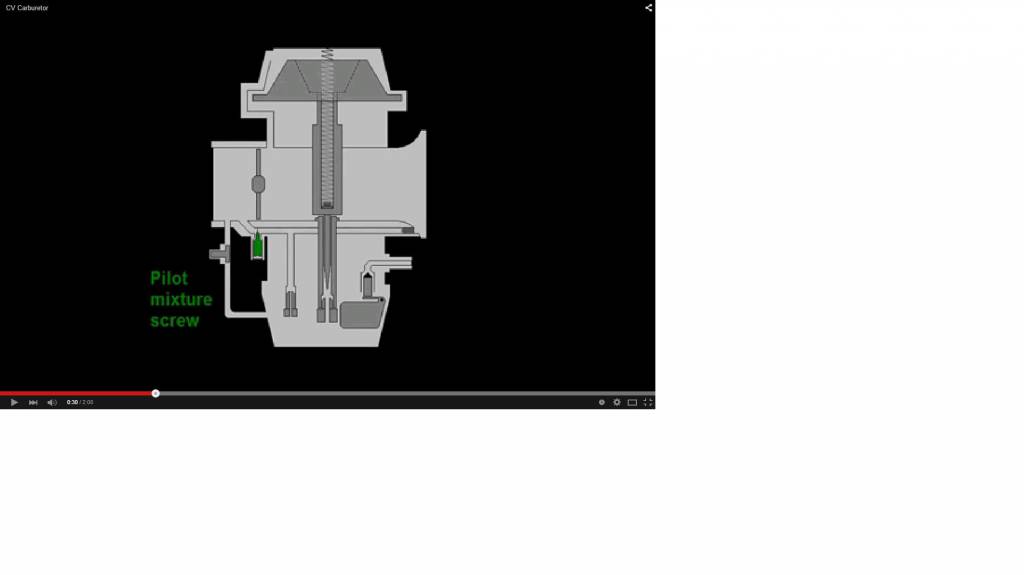

Em tìm hiểu sơ qua cấu tạo bộ chế hòa khí nó chia làm 2 loại
- CV carburetor (constant velocity carburetor) = vận tốc không đổi hàm ý đề cập đến một bộ chế hòa khí có tốc độ không đổi về mặt lý thuyết của dòng không khí đi qua bướm ga.
[YOUTUBE]https://youtu.be/wyspAHrMbb8[/YOUTUBE]
- VM Carburetor (Carburador Venturi Movil): bộ chế hòa khí quả ga trượt cổ điển điều khiển piston ga trực tiếp.
[YOUTUBE]https://youtu.be/T_7d1FxZD8U[/YOUTUBE]
Như vậy bộ chế của SWG là loại CV Carburetor, vít chỉnh xăng có hình như sau
Hai chế độ vít này mở tối đa và đóng tối đa cho hai tiếng nổ nhanh chậm khác nhau. Từ đó ta có thể hình dung thêm cách chỉnh xăng cho chiếc xe SWG yêu dấu của mình.
Do không phải chuyên ngành, em xin hóng hết các ý của các bác giúp cho em hiểu thêm vấn đề này

Chuẩn anh ợ. Thảo nào em chỉnh vít xăng thấy nó nhạy thế, nhích một tí thấy máy nổ khác ngay, không như vít này ở xe máy là chỉnh gió nên nó có khoảng chỉnh rộng hơn. Ban đầu nghe cụ Minck nói vít này chỉnh xăng em vẫn chưa hình dung ra vì chưa tháo chế này ra bao giờ, giờ thì hiểu hơn rồi.

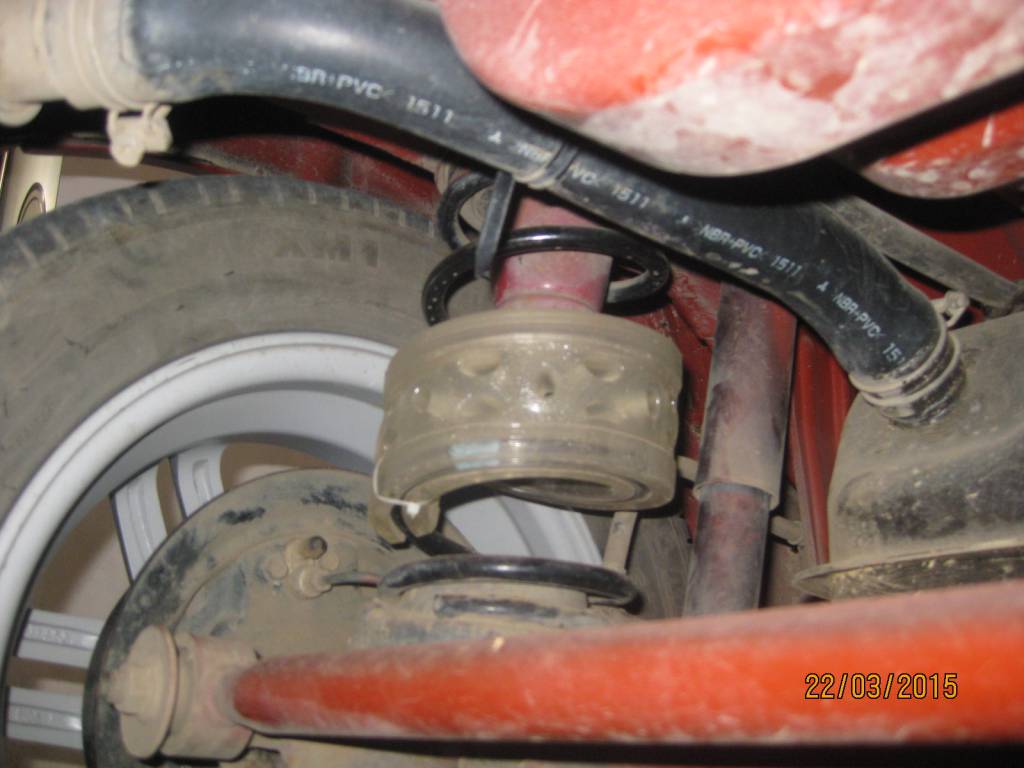

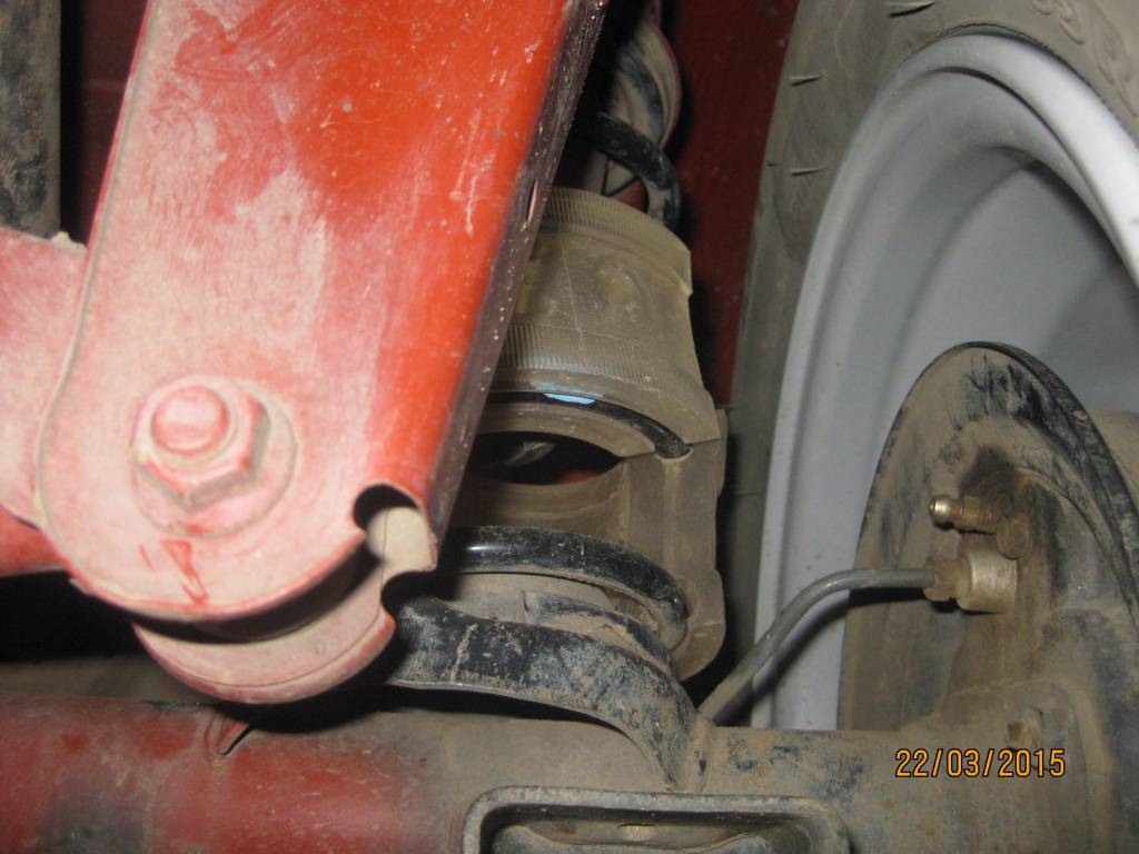

Kiểm tra xem cao su giảm chấn thấy nó vẫn bị tuột
Thôi thì để ý cuối cuối tuần thò tay kéo nó lên vậy, mặc dù có lạt nhựa thít rất chặt đấy nhé
Mặc dù đi 1 mình hơi hơi cứng 1 tí nhưng cảm giác cân bằng chắc chắn chiếc xe, có thêm 1 - 2 người ngồi sau là quá tuyệt vời. Giờ đây không thể tháo nó ra được.

Lạt nhựa bác thít một phát ở giữa thoi, để cho 2 đầu nó vẫy thoải mái nó sẽ không tụt nữa.
Cụ dùng cái lạt nhựa to hơn, Thít thật chặt 1 điểm (Thít xong cụ xoay thử mà ko di chuyển là ok)
Cuối cùng cám ơn bác @minck rất nhiều, rất mong bác luôn là người anh cả dẫn dắt những người mới tập tành về xe, am hiểu về xe để bảo trì xe tốt hơn. Cám ơn bác.[/QUOTE]
Xe em ống xả có chảy nước, bu gi không đen, mà sao vẫn có mùi xăng sống, các cụ có giúp em câu hỏi khó này không ạ
minck
OF-103427
19/6/11
8,316
479,027 Mã lực
-Khi ống xả *Vãi nc* thì chưa hẳn là chế độ Xăng-Gió đã chuẩn đâu ná...Vì vãi nhiều hay ít ? (Việc này thì ko đong đếm dc) ...
-Đánh giá qua bu gi thì phải kiểm tra lúc cho nổ ga rang ty và khi máy nguội cơ ợ. (Chứ lúc mới đi xa về...Máy nóng thì ...)
Cách chỉnh xăng - gió chuẩn nhất là:
1/Để ga ở vòng tua máy ổn định quãng 1000V/P
2/Vặn vít xăng vào đến khi thấy máy lịm đi (Lúc này nhắp ga thì máy rồ lên rồi xuống chậm hơn bình thường và tắt máy...Đây là hiện tượng thiếu xăng)
3/Nới vít xăng ra cho đến khi máy có vòng tua lớn nhất...
4/Vặn vít xăng vào khoảnh 1/3 vòng..(Khi lọc gió bẩn thì vặn vào nhiều hơn...)
5/Chỉnh ga răng ty về quãng 700-800v/p
6/ Chạy khoảng 500km thì kiểm tra Bu gi
bsphongnb
OF-23934
10/11/08
7,105
558,547 Mã lực
Xe nguyên bản thì ko có đồng hồ vòng tua máy, chỉnh theo kinh nghiệm phải ko bác [@minck;103427] ơi?
