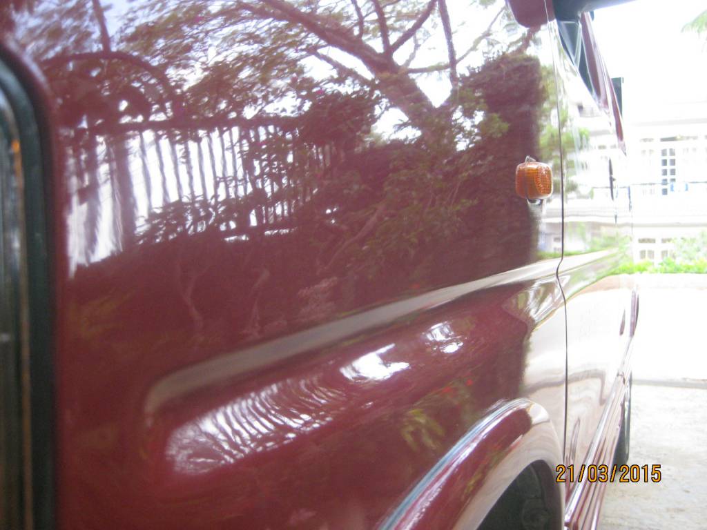

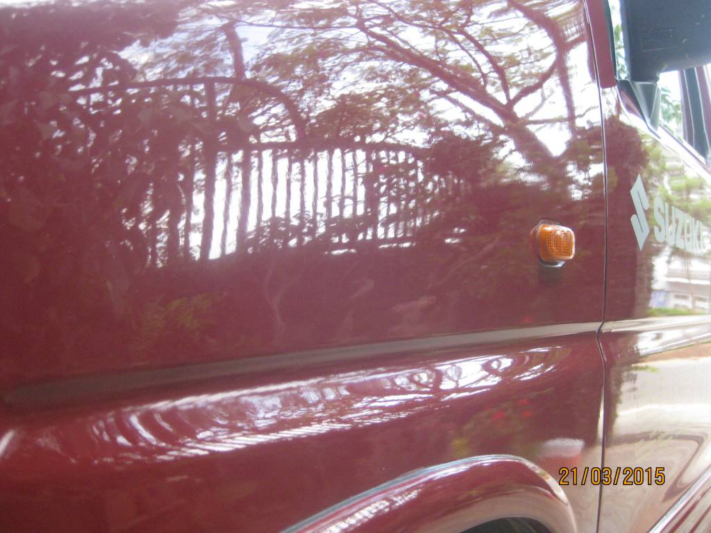

Khổ nỗi cái tính nhà cháu là cầu toàn, mặc dù xe chạy rất chuẩn, nước ống pô nhỏ giọt mỗi lần chạy buổi sáng, buổi tối ngay cả trưa cũng có. Chỉ có chuyện xe vào nhà mà có mùi xăng là không chịu được, đưa đến bác thợ thì ổn, giờ phải nghiên cứu làm sao mình phải tự canh xăng cho chuẩn mới chịu. Ngày mai tiếp tục.
Này hôm nay dùng Nu Finish mới thấy pat Cana nó ăn sơn kinh khủng, qua đây cũng có bài học về bảo vệ lớp sơn xe. Giờ xe nó bóng thấy đã lắm, chỉ chờ thời gian trãi nghiệm sau vài lần rửa xe xem nó thế nào.
