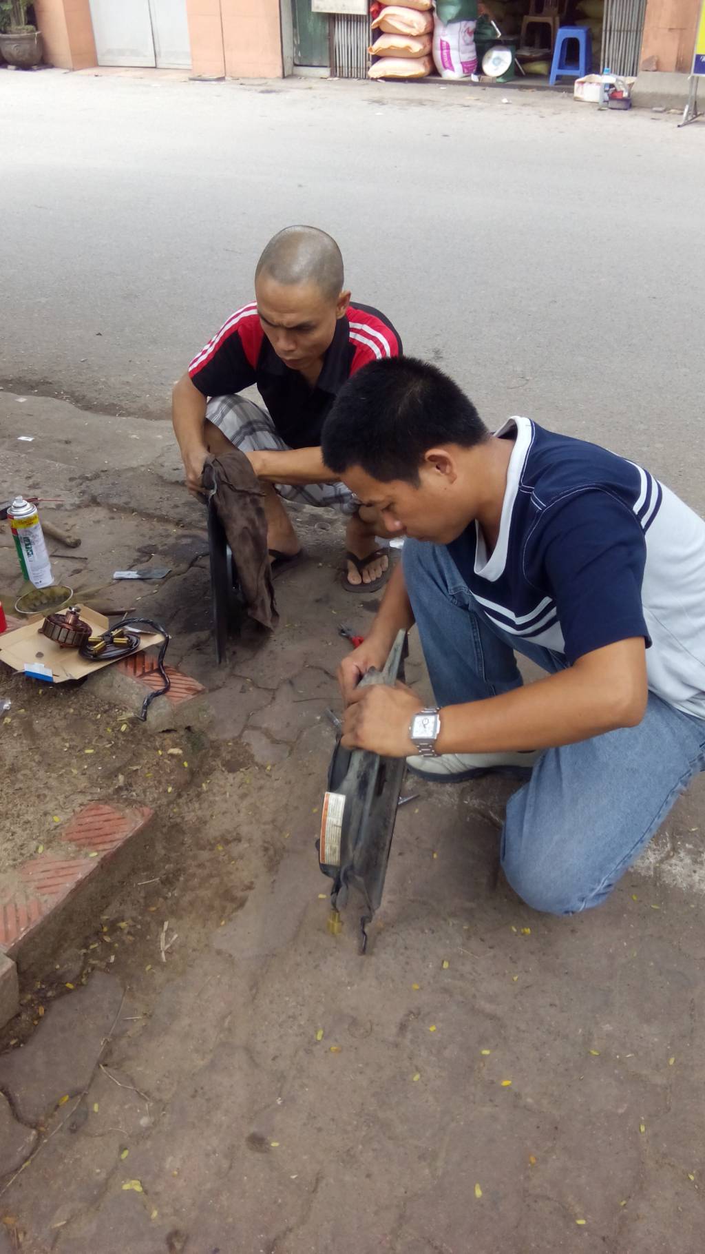

Chủ nhật rảnh dỗi lôi hàng ra lau chùi dầu mỡ :D
TL_Vietnam
OF-44799
28/8/09
10,872
570,129 Mã lực
Wagon chục tuổi giờ mới được bảo dưỡng món này :))
TL_Vietnam
OF-44799
28/8/09
10,872
570,129 Mã lực
Chân thành cám ơn CT Hieunam đã giúp đỡ hoàn thành chương trình này ::D

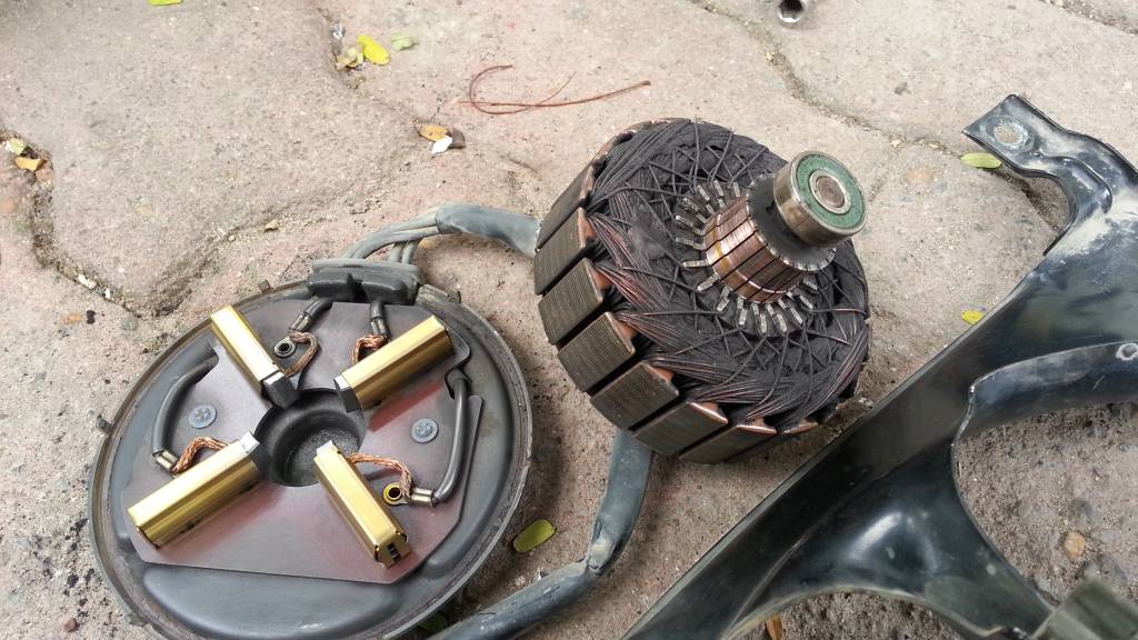

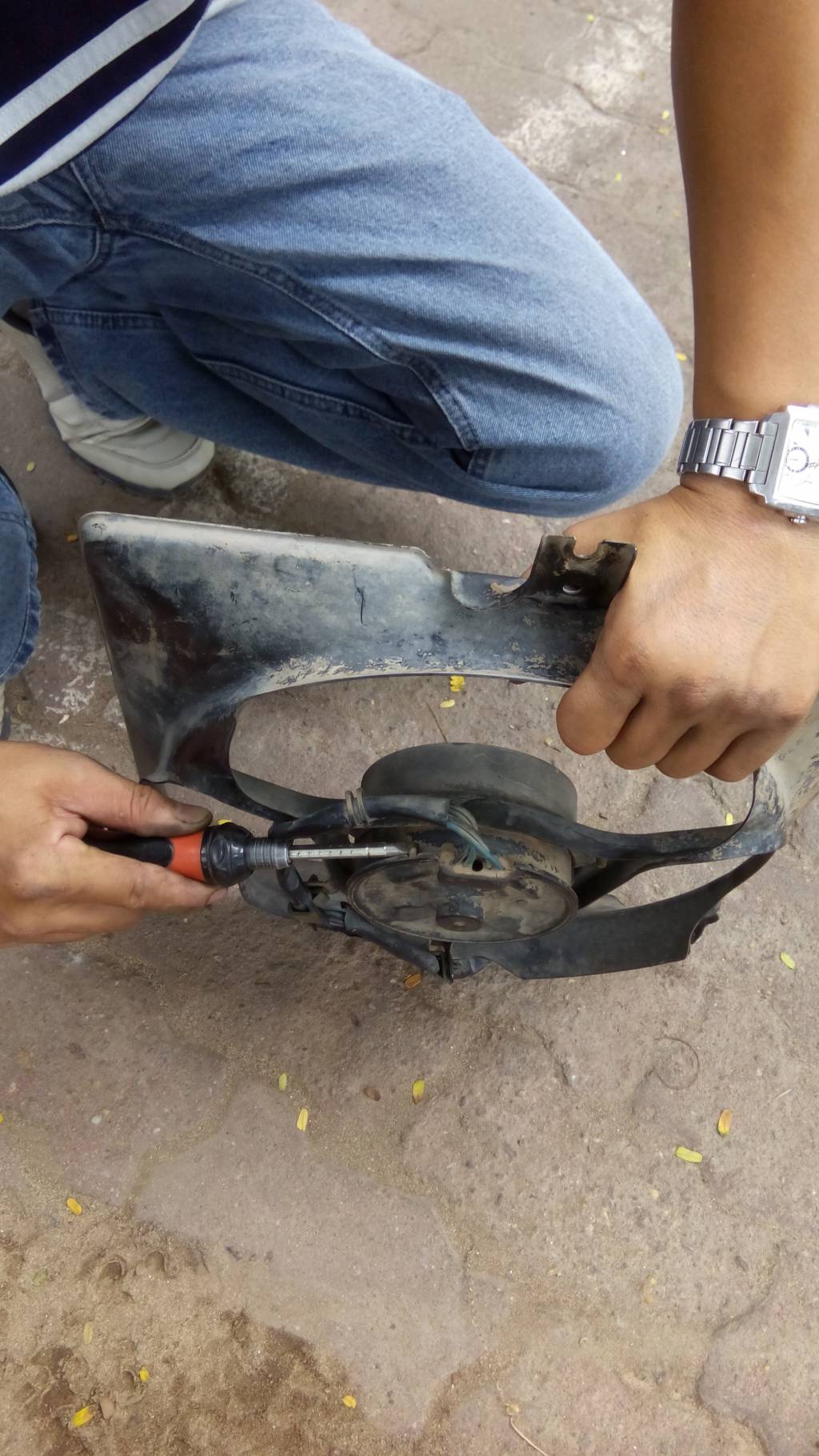

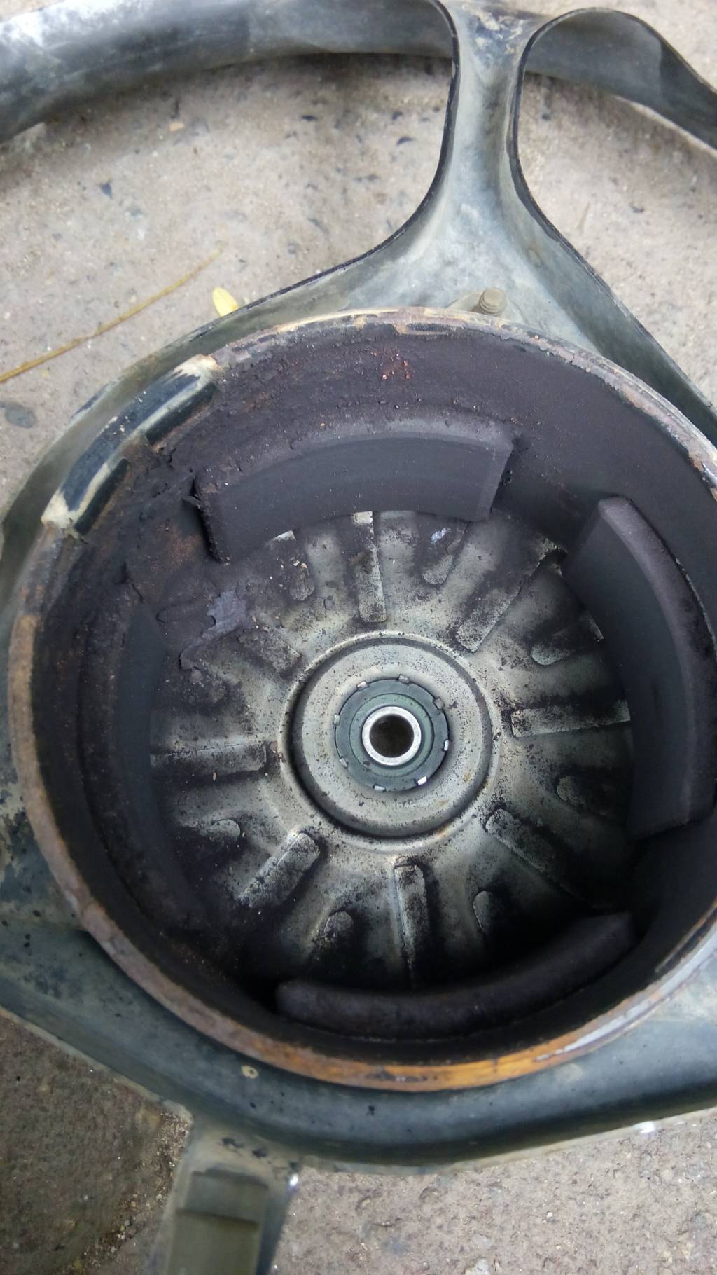

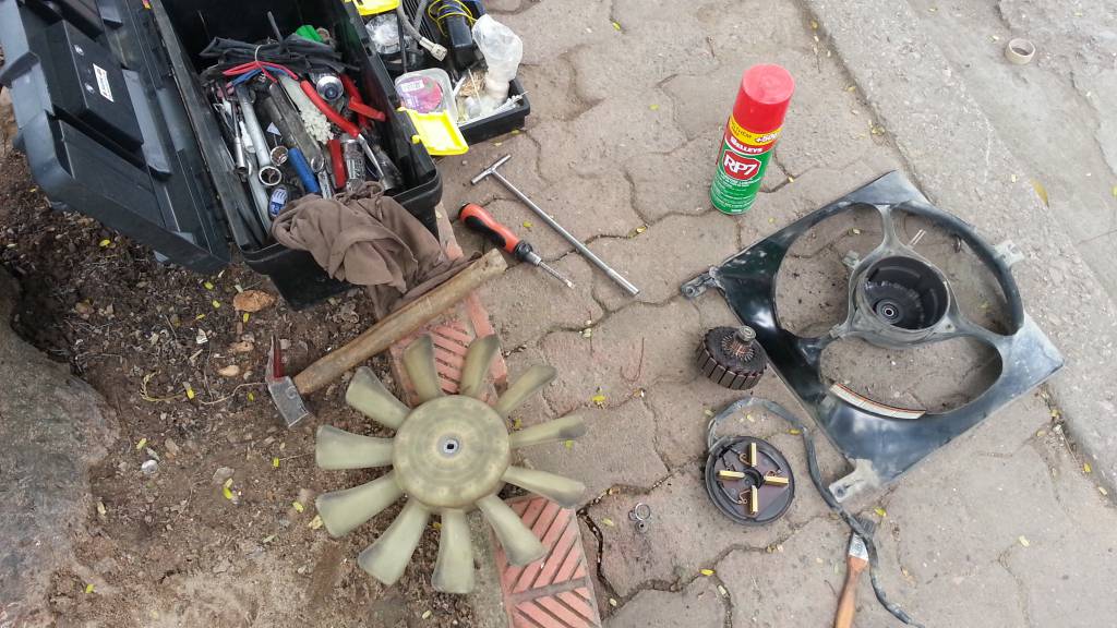

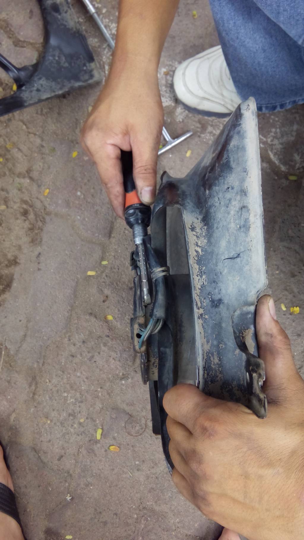

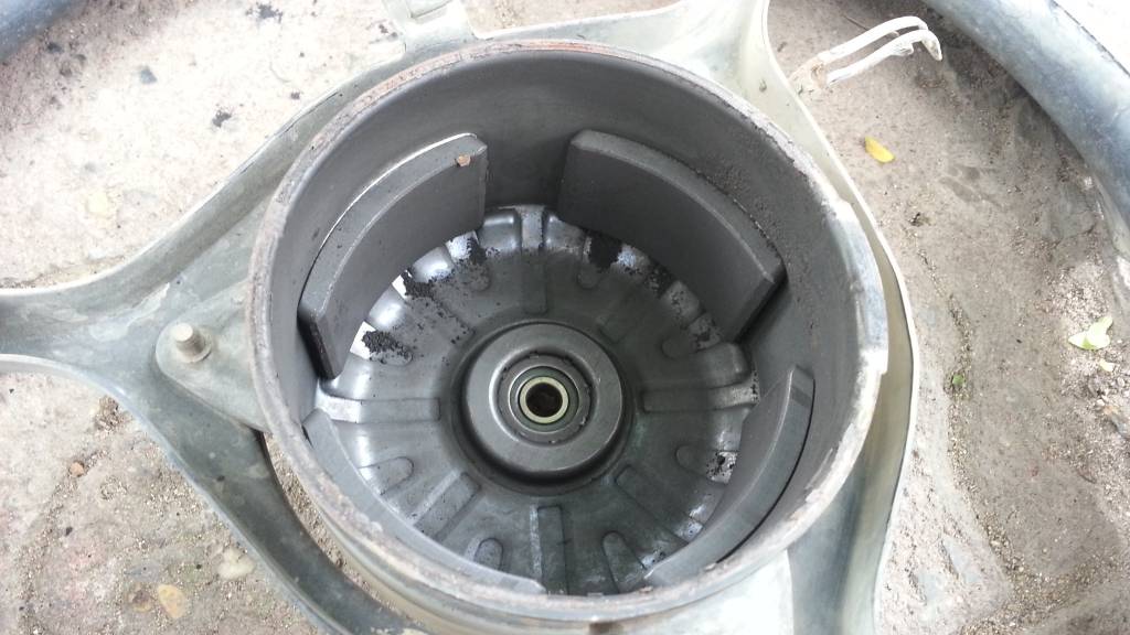

Hưởng ứng phong trào vệ sinh,bảo dưỡng quạt gió, ra hiện trường bắt gặp quả tang cụ TL đang soi gương tự mổ,e cũng hùa theo.Bảo dưỡng xong quạt chạy êm ru,quạt chạy rồi mà như chưa chạy:))
Nhiều muội than,nhìn phát khiếp...
Tháo kiểm tra vòng bi...
Xin cảm ơn cụ CT Hiếu Nam và cụ TL đã giúp e thực hiện chương trình này:D

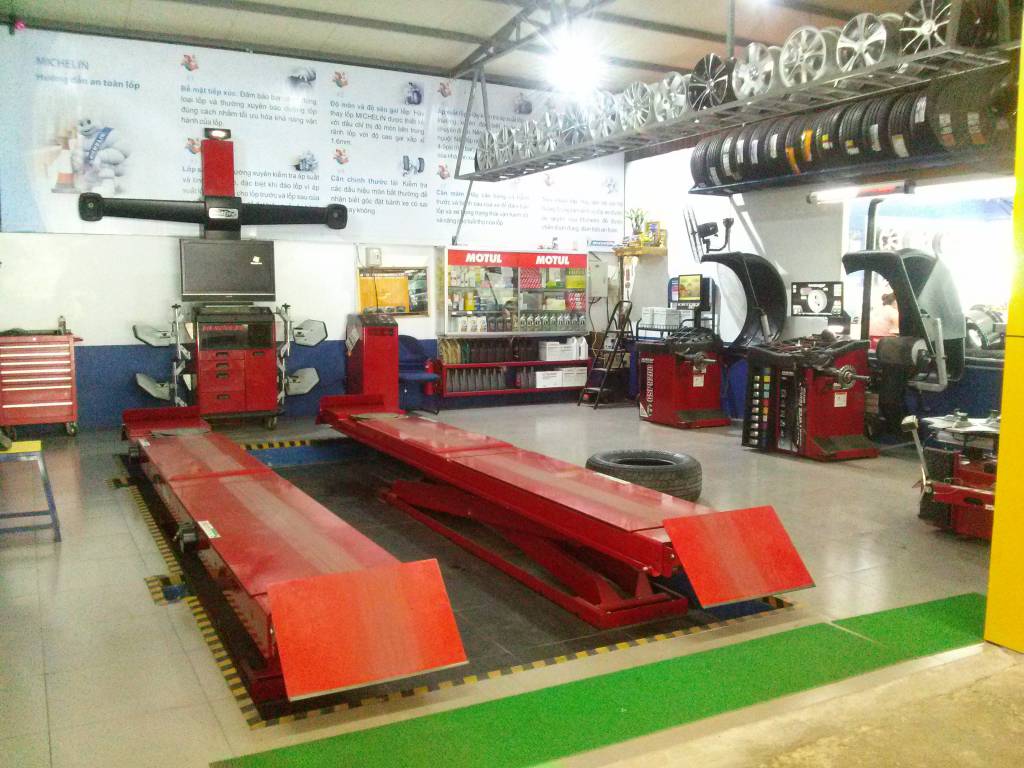

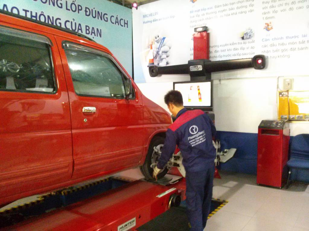

Hôm nay em đi thay đôi lốp trước và chỉnh độ chụm ở Michelin Đào Tấn, giờ chạy 80 thả tay thẳng tắp. Chỉnh độ chụm được khuyến mại 20% còn có 220k, em thấy giá này cũng hợp lý, đưa lên máy đo đo đạc đạc rồi xoay 3 nhát cờ lê. Trước em làm của cụ Michelin Nguyễn Khánh Toàn mất hẳn 600k.
lenguyen457
OF-313823
29/3/14
2,511
318,364 Mã lực
Em nghĩ là cụ thay lốp nên có giá như vậy.
Nếu không thay lốp mà có giá như vậy thì tốt quá
TL_Vietnam
OF-44799
28/8/09
10,872
570,129 Mã lực
600k là cả cân bằng động + chỉnh độ chụm kụ nhá :D
