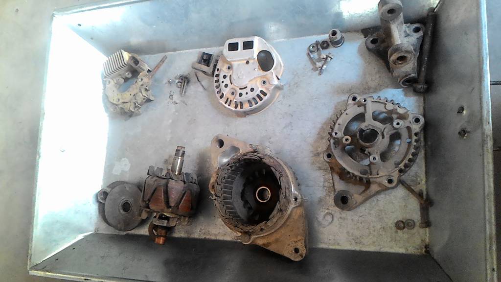

Xe anh em cũng hơn mười tuổi rồi, sáng nay em cho em nó đi bảo dưỡng máy phát ở địa chỉ cụ [@minck;103427] tư vấn để em nó tiếp tục phục vụ mình tốt hơn.
Nhìn sơ đồ thì hốt chứ đi cũng dễ tìm ạ, chính là chỗ cắt của 2 ngõ 122 và 124 Vĩnh Tuy.
Tổng thiệt hại về tiền: 150k :D và thời gian: hết 1h10' (bao gồm cả thời gian ngồi ăn sáng ngay tại cửa hàng :P)
Một lần nữa cám ơn cụ [@minck;103427] nhá. Hẹn cụ (b) :P
Cụ cho em hỏi bảo dưỡng máy phát là làm những giề ạ? em nghi cái bi máy phát của em cần phải thay vì nghe nóa ko êm :D

Em thấy họ tháo ra, đo đạt, chọc ngoáy vệ sinh rồi lại lắp vào (bốp chát ì xèo gì đó *#@$(#@$* em ko biết chuyên môn) rồi lại đo đo đạt đạt =)) chạ biết tả thế nào cả, hé hé. À nó cũng thử cả bi bủng nhưng của em ko thấy nó thay gì cả, chắc do vẫn êm, vệ sinh sạch sẽ rồi lắp vào thôi ạ.
Chỉ biết là sau khi bảo dưỡng xong em thấy phát khỏe hơn so với lúc chưa thay :)) - muốn biết cụ thể ra sao cụ cứ chuốc (b) rồi hỏi [@Giám đốc kỹ thuật;103427] cho chuẩn nhá.

Bảo dưỡng Máy phát bao gồm:
-Tháo tung ra kiểm tra chất lượng bi: Rơ; mòn thì thay mới. Còn tốt thì vệ sinh rồi tra mỡ
-Kiểm tra chổi than: Mòn thì thay...(Cái này quan trọng nha...Biết dc chổi than còn nhiều hay ít )
-Vệ sinh cổ góp RoTo
-Kiểm tra cụm Tiết chế: điều chỉnh dòng điện nạp.
Hầu hết máy phát đã trên 10 tuổi...Vào mùa hè ngoài cấp điện để cho xe hoạt động thì máy phát phải cấp điện cho Lốc điều hoà, quạt gió làm mát, (Kéo theo quạt két nước chạy liên tục)...Rồi lại lắp thêm quạt ngoài (Nếu có)...Nên nguồn điện từ máy phát cấp cho các thiết bị ko đủ nên phải bổ xung từ nguồn điện dự trữ từ ác qui.
Vì vậy mùa này lâu lâu các cụ cũng nên nổ máy và tắt hết các thiết bị âm thanh; ánh sáng; và điều hoà để máy phát bổ xung điện cho bình ắc qui.
Việc bảo dưỡng máy phát chỉ mất 16 quại (b) ở *Tam-tứ-lục*. nhưng máy phát khoẻ hơn vì: Chổi than; cổ góp; và tiết chế tiếp xúc tốt và hoạt động tốt hơn...

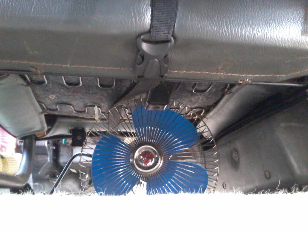

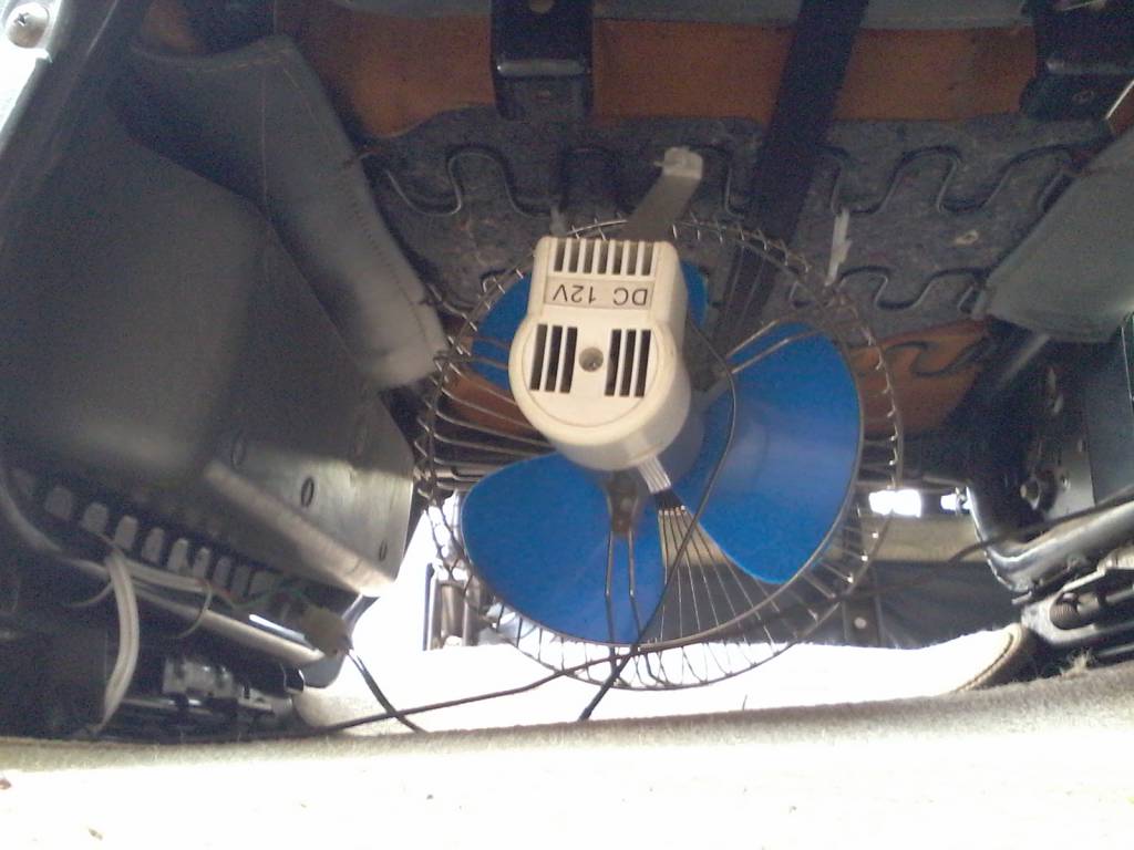

Gầm ghế lái thì nhà cháu lắp *ngăn kéo bí mật*; Gầm ghế phải thì lắp cái quạt này...Khi phải đi dưới cái nắng nóng >40 độ thì cũng hữu ích cho người ngồi ghế sau lém đấy.

Oái! Cụ lắp thế này hiểm ghê cơ, quạt thốc từ dưới lên thì váy còn phải bay chứ mát.... thì thôi rồi.

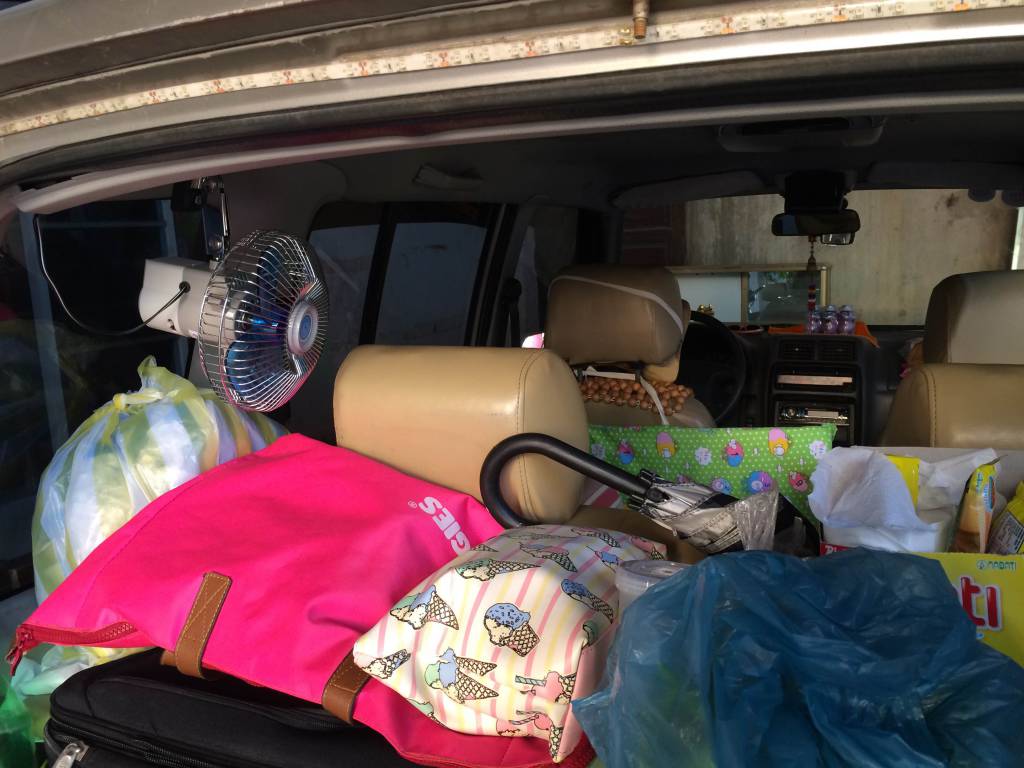

Nhà em thì lại bắt chết vào chỗ ốc treo đồ phía sau để khi cần nó thổi cả lên ghế lái.

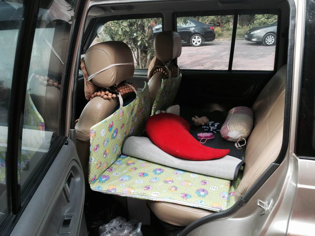

Vì hàng ghế sau biến thành giường cho 2F1 ngồi chơi và lăn ra ngủ trong chuyến đi dài, tuy dây treo thế kia thôi nhưng nhà cháu lên nằm vẫn ngon nhé.
