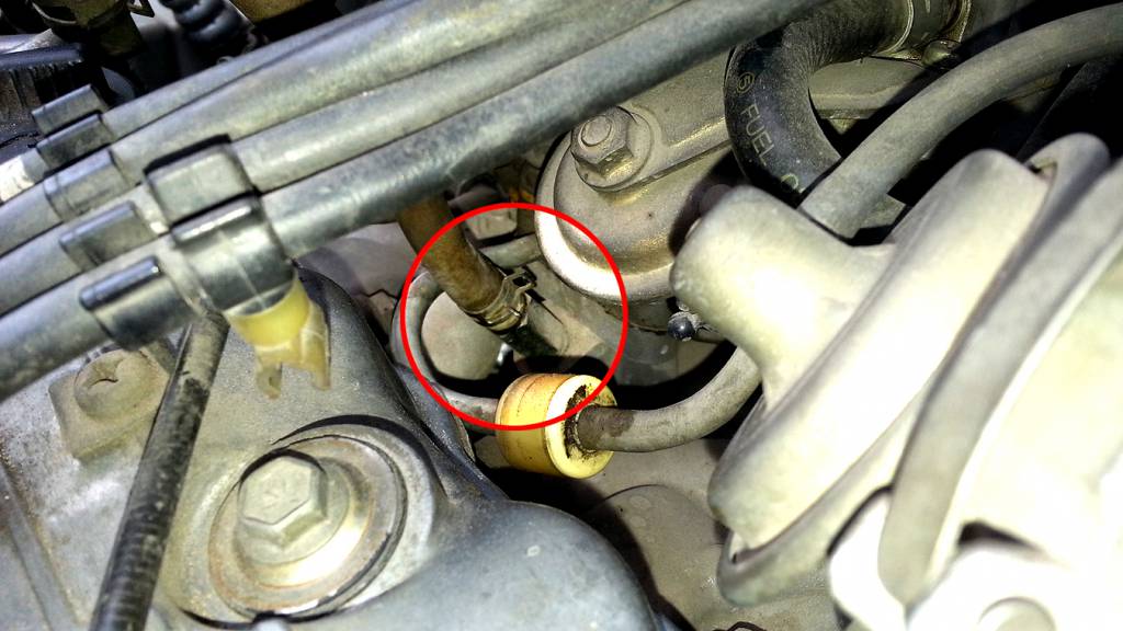

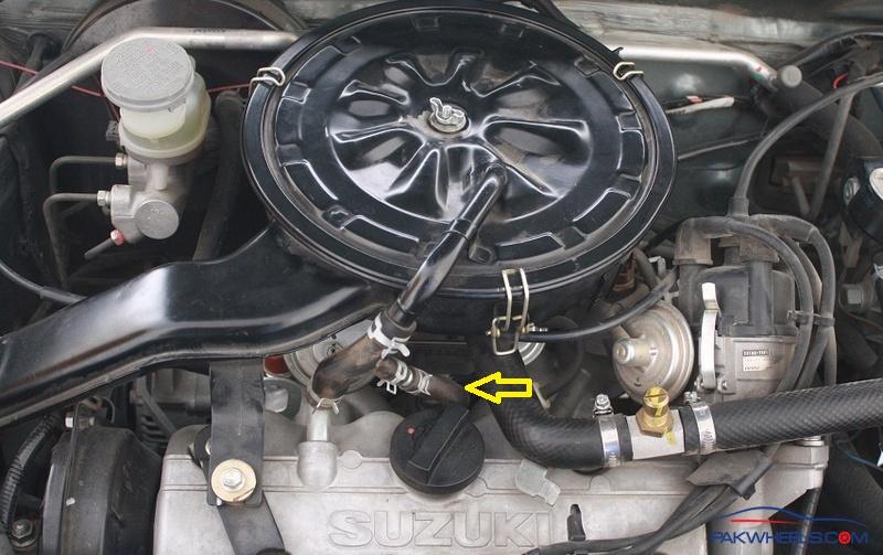

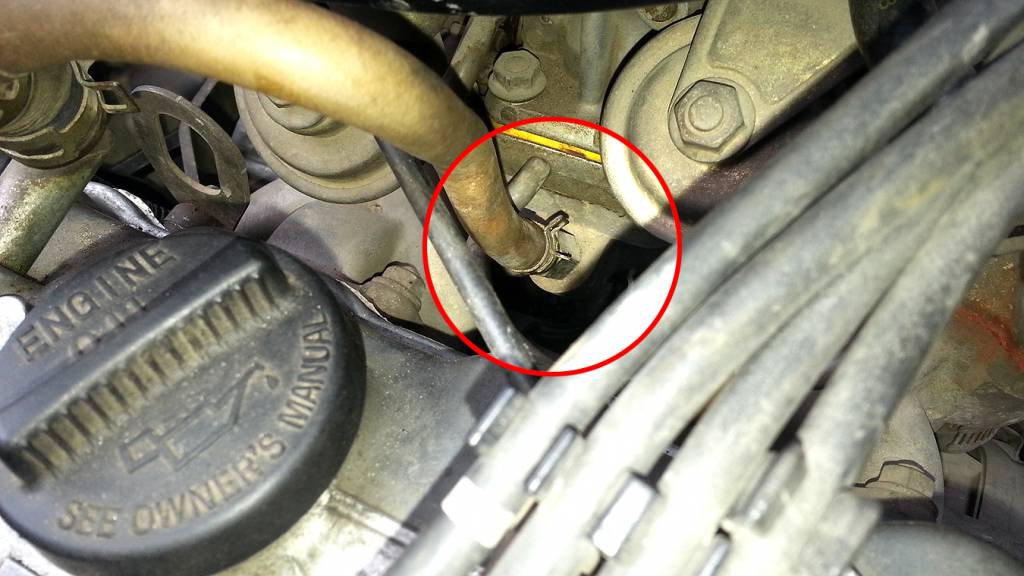

"tiện đây em có 1 vài kinh nghiệm cùng chia sẻ với các cụ: các xe wg mà bộ hơi kém rồi là hay bị bẩn chế lắm lâu lâu lại phải tháo ra súc rửa, nguyên nhân là khi động cơ hoạt động sẽ có 1 phần khí cháy lọt qua khe hở xéc măng - xi lanh xuống các te, lượng khí này đem theo muội và khi xuống đến các te thì được hoà trộn thêm với 1 lượng rất nhỏ các hạt dầu nhớt li ti >>> hỗn hợp khí - muội - dầu nhớt này được dẫn từ các te qua 1 cái ống cao su quay về bộ chế hoà khí (cái ống cao su cong cong như ngón tay trỏ trên nắp của bộ lọc gió) >>>để được động cơ đốt lại >>> không thải ra môi trường và đảm bảo tiêu chuẩn euro XXXX, khi cái hỗn hợp ấy đi qua chế hoà khí thì có 1 phần nhỏ sẽ bám vào các chi tiết của chế hoà khí và gây ra bẩn chế hoà khí. do đó xe cụ nào có bộ hơi cũ rồi thì nên cho cái ống cao su thở trực tiếp ra môi trường thì sẽ lâu bị bẩn chế hoà khí hơn, tất nhiên các cụ cũng nên có biện pháp che đậy làm sao để khí có thể thoát ra được nhưng bụi lại không vào được, tuyệt đối không bịt kín cái ống cao su ấy, nếu bịt nó thì áp suất trong các te sẽ tăng cao và đẩy dầu nhớt trào qua các phớt đầu trục cơ....
bonus: hạt dầu nhớt li ti được hình thành trong quá trình trục khuỷu và tay biên vảy té dầu nhớt từ các te lên để bôi trơn thành xi lanh"
Cháu cóp lại bài của cụ Superwagon để các cụ tham khảo.

Các kụ vệ sinh thì làm sạch toàn bộ đường ống cao su từ van đến lọc gió, cả cái nắp bầu lọc không để ý chứ mở ra có khi tắc nghẽn từ tám hoánh nào rồi ý chứ :))

Ko có DW40 thì dùng RP7 cũng dc. Vì chủ yếu là làm sạch muội bám lâu ngày làm tắc van và ống thông khí.
