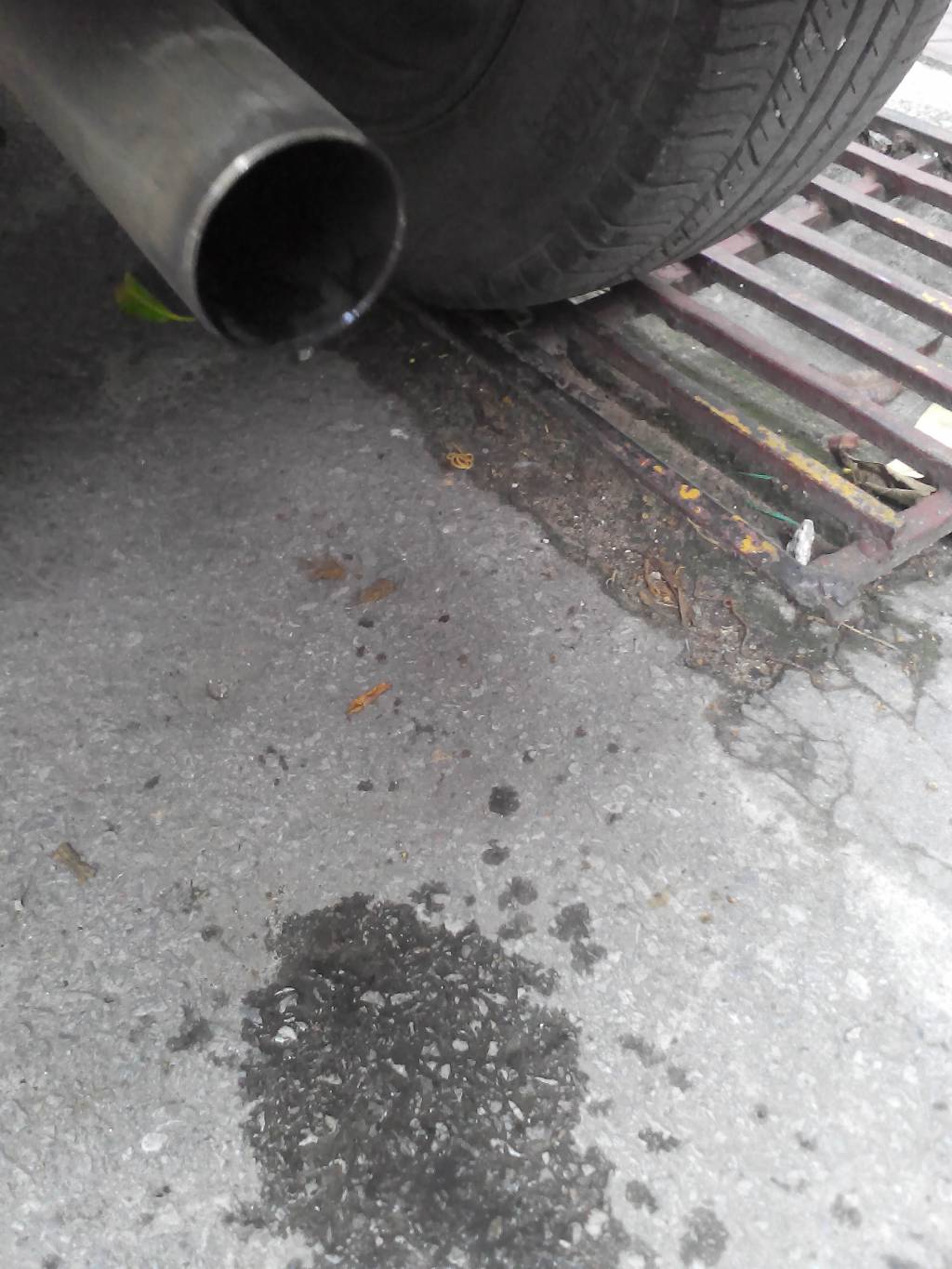

Vợ em sau 1 đêm ko làm ăn gì thì sáng lại có món này đây, vậy sao vẫn thấy ăn uống khỏe thế nhỉ ...
Xe của ăn uống khoẻ là do Vít gió họng 2 để cao (Khe hở cố định lớn dẫn đến thừa gió...) Vì vậy khi nổ ở Ga răng ty thì phải mở vít Xăng nhiều hơn (Vì phải bù xăng cho lương gió của họng 2 hút vào...(Xin lưu ý là 1/2 hành trình ga ban đầu thì họng 2 chưa mở và vòi xăng họng 2 chưa bơm cho CHK...Chỉ đến khi đạp ga quá 1/2 hành trình thì họng 2 mới mở và vòi xăng của họng 2 mới bơm)...
Như vậy nguyên nhân xe cụ hao xăng:
-Khi ga răng ty hoặc đạp ga dưới 1/2 thì xăng phải cấp cho lượng gió của họng 1 và 1 phần gió họng 2 thì máy mới bình thường (Và vãi nc như ảnh của cụ...)
-Khi cụ thốc ga thì vòi xăng họng 2 vẫn phun với lượng xăng đã dc mặc định chứ ko thể cắt bớt lượng xăng mà họng 1 đã cấp bù cho họng 2
Kết luận: Khi bướm ga của họng 2 ở chế độ ko làm việc mà có khe hở càng lớn thì càng tốn xăng (Và khói đen ở bô sẽ càng nhiều khi Ga càng sâu...Nếu chỉnh đúng thì ống bô ko hề có muội đen như mít nồi nấu củi...Mà máy vẫn rất bốc...)
Văn nhà cháu lủng củng nên ko bít có giúp gì cho cụ dc ko. Nếu có điều kiện thì cụ đăng ký với Văn khê vào ngày CN sẽ có chiên gia về CHK của hãng giúp cụ trong vòng... *phút mốt*
