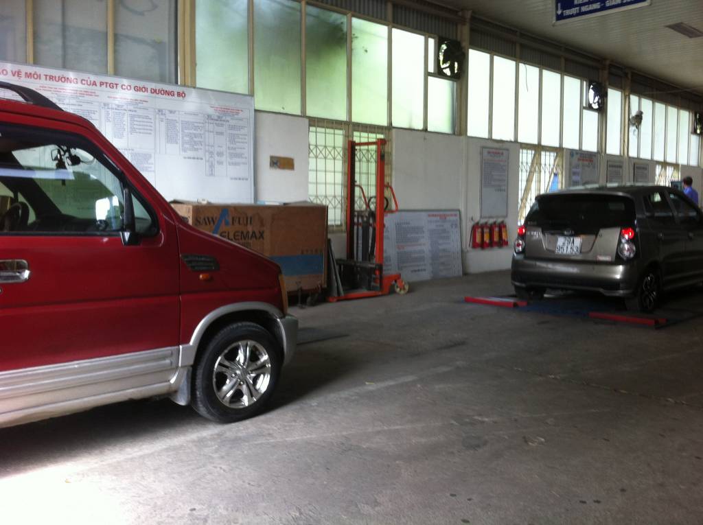

Sao có 6 tháng ? tưởng xe cụ đời 2010 cơ mà :|
Keke, ốp sừn 2015 dưng mà máy vưỡn 2002 cụ ạ, nhập at 1.4 rồi mà hải quan nó chưa cho hàng qua :D
Xe của a Phóng nhìn bộ La zăng bóng thế. Inox ah anh ;))
I lốc là thế lào?! Cờ rôm hịn đới nhóa, m3 mà có cặp giò này thì đi đường nhiều anh dòm ngó lắm nha
Vâng, tks cụ. Hẹn cụ hôm tới (b)(b)
Tiếc quá, hôm nay cháu trốn đc mà cụ lại ko ra đc làm vài (b)
Cờ rôm đấy cụ ak :D
