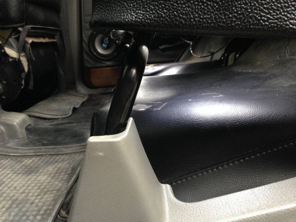

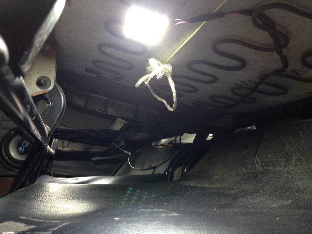

Chủ nhật trời nắng lôi xe ra độ Led gầm ghế cho nó sang, mở cửa ra là sáng choang:

Tưởng phun óp sần nó như thế nào, hóa ra giờ mới nghịch cái này à.
Xe nhà cháu được cụ Chánh mod cho dễ đến gần 1 năm rồi nhá :)) mà cụ nên tính toán để chỉ cần lắp 2 cái đèn ở ghế trc mà soi 1 phát đc cả gầm ghế trc lẫn sau luôn mí tài :D

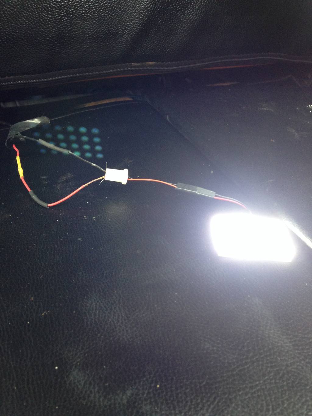

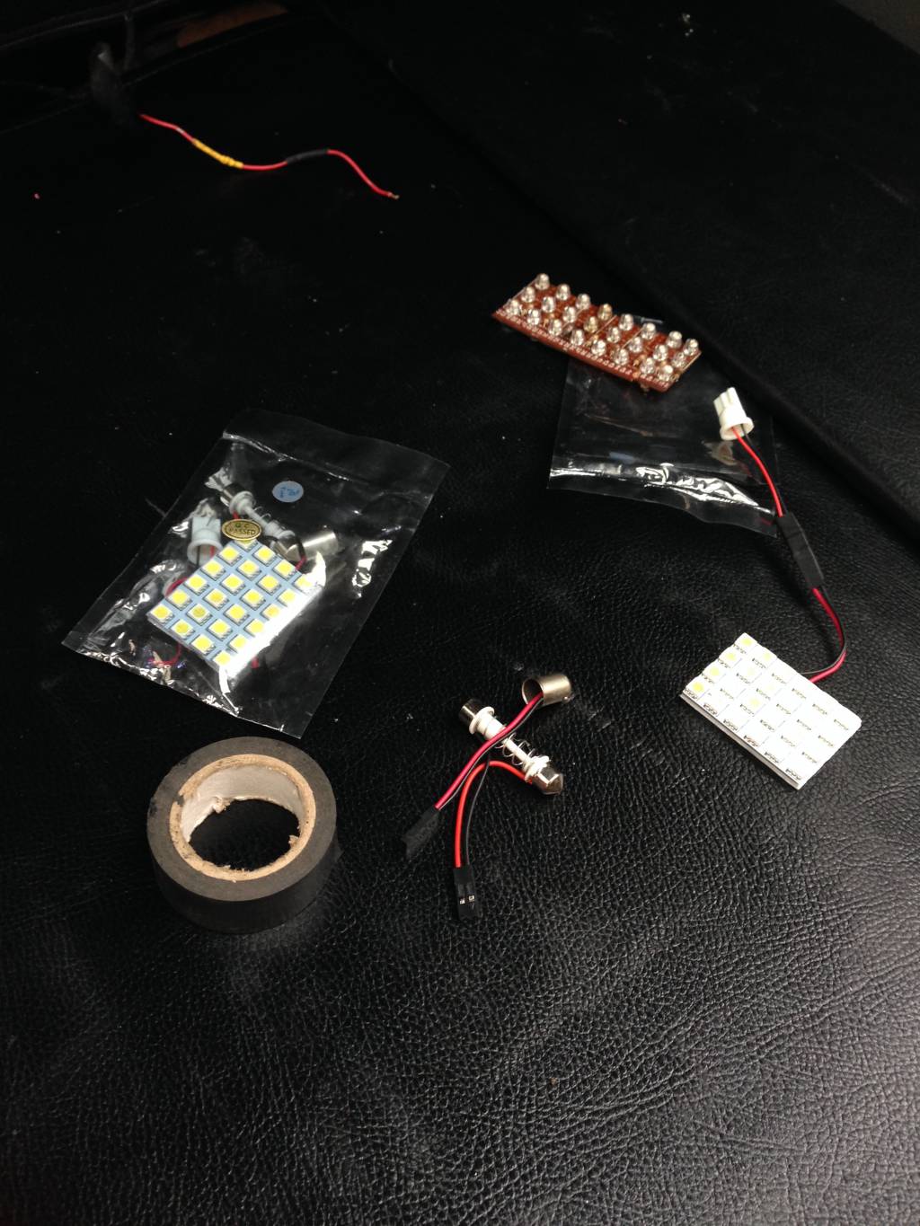

Cụ mua bộ led đấy ở đâu đấy, bao nhiêu ziền.
Cụ cho em hỏi là làm vụ này cụ đi dây điện như thế nào đấy cụ ơi?
Đèn Led thì nhà cháu mua của Cụ này: https://www.facebook.com/profile.php?id=100003270640394
Giá là 35k hay 50k gì đấy, vì cháu mua lâu lâu rồi nên chẳng nhớ.
Điện thì lấy từ điện của công tắc cửa ạ.
