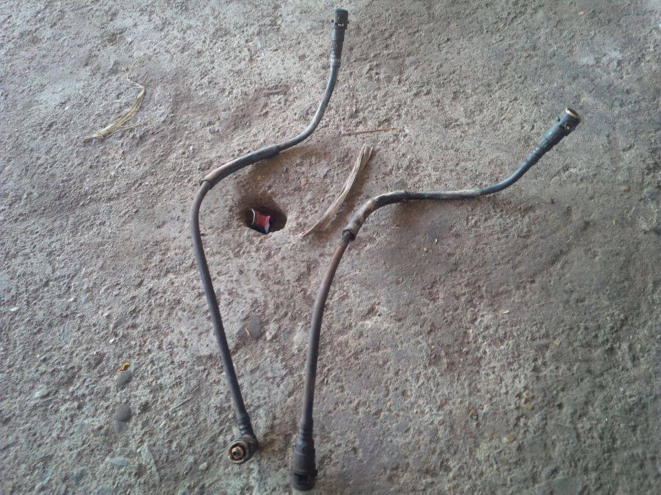

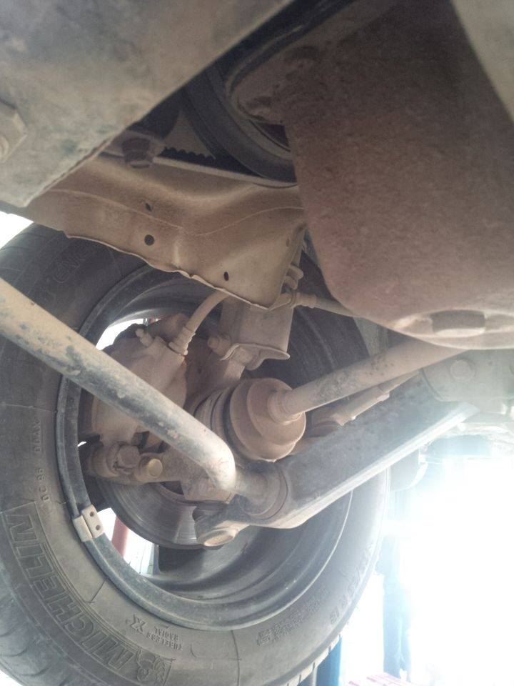

báo cáo các cụ là đợt này xe em bị mùi xăng . chỉnh các loại chỉnh . thay cả lọc gió vẫn ko hết mùi
chủ nhật vừa rồi em đi kiểm tra
lên cầu xem gầm
ối giời ơi .
tháo xuống
đứt 1 chân từ bao giờ chắc đi lâu ko sờ nó bung ra ( cũng thấm thoát đã 3 năm rồi các cụ ạ )
2 cái dây này cũng nát . định gọi điện cầu cứu nhưng biết là cũng vẫn phải giải quyết nhanh
thế là đành chế cháo tạo ren . khoan ốc . híc tiện con ốc mà hỏng mấy con mới dc 1 con . để lấy cái ren gắn cho nó chặt.
thôi để đi tạm vậy bao giờ gặp mấy cụ em tìm cách thay sau .
tranh thủ kiểm tra tý chân cẳng
chúc các cụ lái xe an toàn
lên cầu xem gầm
ối giời ơi .
tháo xuống
