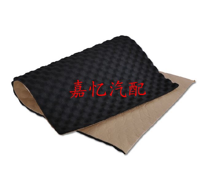

Bitum là xét về tiêu chí ngon bổ rẽ - thi công mất thời gian nhiều. Sang nhất là cụ chơi luôn món này
e đang tìm, mới hỏi 1 cụ trên này bán hàng hàn 750k/tấm (1mx50cm) chát đáo để :(, mà cái mục nước vào làm mục cửa, nếu nước đã vào thì kiểu j chả ngấm vào tấm bitum
