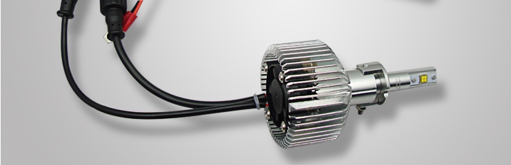

dạ không cháy đèn thì cháy dây ở chô đầu vào của đèn e gia cát dự là dây đó quá bé mà cái đèn gầm nó tốn bằng đèn pha còn đâu. nên hay cháy. Mà cái vụ đèn led gầm cụ tư vấn thấy cụ tức kêu chỉ trang trí thôi ko sáng đâu ợ và cụ ý cũng đã làm cặp đèn gầm khác
đèn gầm H3 25w nhé:
Name: Led h3 Headlight Bulbs
Operating Power/set: 25W Per Bulb, 50W Per Set led bulb
Voltage: DC11-30V
Beam angel: 360°
Lumen: 3000LM Per Bulb, 6000LM Per Set led h3 headlight
LED chips: Philips Luxeon MZ LED
Material: Aluminum Alloy
Waterproof:IP66
Color temperature: 3000K 4000K 5000K 6000K are available
Socket H3
alibaba1514

đèn gầm H3 25w nhé:
Cái H3 này để cụ lắp đc vào xe anh em mình độ đẹo cũng hơi mệt tí đó nha ;)

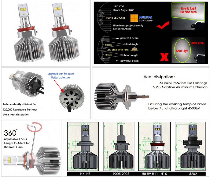

Thế nên nhà cháu chưa order vội trong đợt này, vì cháu không nhớ chính xác cái chỗ lắp đèn gầm nó như thế nào cũng như khoảng không có đủ cho phần tản nhiệt không. Phải để hôm nào ngó nghiêng lại cái chỗ ấy thật chi tiết đã rồi mua sau.
Đợt này nhà cháu chỉ múc đôi H4 thôi, xem clip thấy thích ghê cơ:
Với cái H3 này thì em nghĩ cụ sẽ phải mod thêm ít nhất là:
1. là gá để bắt đươc cái đèn đó vào, vì cái đui kì dị :D
2. là chắc phải chạy dây cho ổn để đáp ứng bóng
3. che cái "mông" của đèn này sao cho không bị bắn bùn đất lên

Xem quả tây nó test thế này thì đúng như cụ gì ở trên nói, pha toé loe cụ ạ :)) đi đường mà gặp xe nào ntn em cực ghét, mà chắc không phải mỗi mình em.
Rất mất an toàn cho tất cả mọi người :D
Nó có chỗ để mình chỉnh góc của búp sáng (từ chuyên ngành gọi là: Beam Angle) , như ảnh minh họa thì nó đang để 320 độ và so sánh với Led khác (các Led khác khi pha nó không có độ chụm):

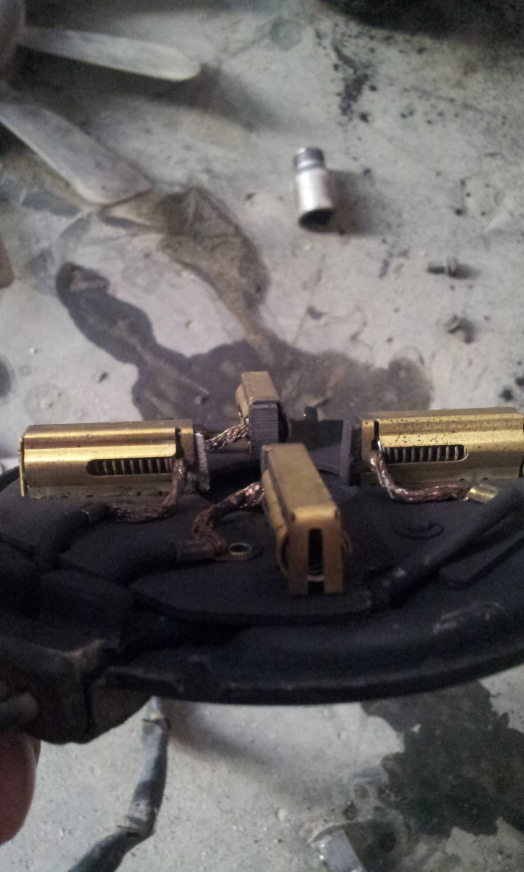

Tại sao phải bảo dưỡng quạt gió kết nước:
Nhiều cụ thấy quạt gió làm mát máy kêu to thì khó chịu...Nhưng nó kêu to vì nó quay tít mới đủ thoát nhiệt làm mát máy.
Xe nhà cháu tự nhiên thấy gần đây chạy êm ái thì mừng thầm trong bụng...Hôm CN vừa rồi nhà cháu đi đổi gió 2 ngày ở Ao giời - Suối Tiên ở Hạ Hoà, Phú Thọ.
Ngày hôm qua khi bắt đầu về thì thấy ĐH lúc nóng, lúc lạnh...Và đồng hồ nhiệt độ tăng cao...Mở nắp ca bô kiểm tra thì thấy quạt chạy lờ đờ...
Bắt bệnh là hết chổi than...
Quyết định phải dùng kinh nghiện *chiến trường* để về đến HN an toàn:
Tắt ĐH...Mở hết cửa kính...Mở hé nắp ca bô ...Chạy đều ga với tốc độ 55-60km/h và mắt luôn dán vào đồng hồ nhiệt để theo dõi ... (Mục đính là dùng gió trời thổi vào làm mát thay cho quạt)
Hôm nay mổ phanh quạt ra thì LÓ DƯ LÀY:
Và chổi than đã bị mòn đến tận xương:
Vì vậy nếu cụ nào mà chưa bảo dưỡng quạt gió mát máy thì nên làm ngay và luôn (Mục đích là xem chổi than mòn thì thay kịp thời...) Chứ nếu các cụ mà gặp phải như nhà cháu mà ko biết cách giải quyết thì ko gọi cứu hộ thì cũng bị gaRa ở xa xứ nó chặt chém...Hoặc cứ liều thì ... :P
(Một công đôi việc: Hôm nay nhà cháu tháo luôn két nước đem đi nó mở vai két ra thông từng đường ống trông két... Nói chung là trong két cũng tắc khá nhiều đường ống...Làm dc như vậy thì bảo đẩm két nước sẽ sạch như két mới tinh...Tiện thể hạ luôn bình xăng xuống bảo dưỡng Bơm xăng cho nó yên cái Trí Lớn)
