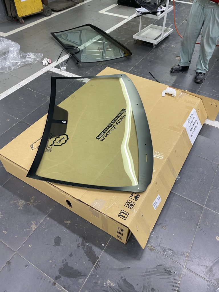

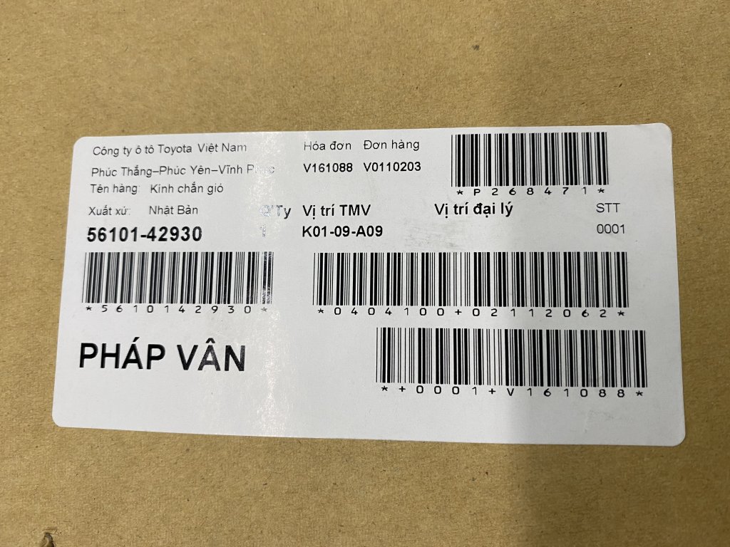

-E dự là vụ này hãng họ linh động cho bên bảo hiểm mang hàng ngoài vào thay để giảm chi phí? Còn dưới đây là ảnh lần gần nhất vào th11/2020 e thấy kính lái trong hãng, bác có thể nhìn thấy rõ chữ trên hộp ghi là sau khi thay thì Đại lý phải thu hồi hộp các tông gửi trả về cho Nhà máy TMV để tránh vc sd lại làm giả! À trong hoá đơn có ghi rõ là hãng sẽ bh 12th hoặc 10.000km tuỳ theo đk nào đến trc nhé, ko biết là hàng ngoài thì ghi ntn hả bác?

Thợ mang vào hãng thay là chuyện bt có sao đâu, khác gì mấy món xôi kèm lạc, hãng có bao giờ làm, toàn gọi bên ngoài. Còn việc thay được kính hãng nhập từ nhà máy thì tốt nhưng nó cũng chỉ là kính, cũng không có vấn đề gì khác nhau cả, chỉ khác ở cái giá, kính thì VN giờ làm được chứ không cần phải nước ngoài, sử dụng thì như nhau, chả khác gì, không phân biệt được nếu che chữ đi. Còn BH thì em chưa biết hãng BH cái gì, nếu nứt vỡ thì hãng nó căn cứ vào đâu để nhận là kính lỗi do sx để BH, hay toàn đổ do sử dụng, va chạm nên vỡ để từ chối. Theo em biết chuyện hãng đặt sx kính ở ngoài là bình thường, có cty chuyên sx kính bán cho các hãng xe, kể cả xe sang, đóng sẵn logo, chữ của hãng, trước còn lên báo

-E dự là bác ko phải là ng đã từng có kn thực tế về vđ này, để e kể cho bác những lần e phải thay kính ở 3 nơi khác nhau cả trong hãng và bên ngoài nó ntn:
1- Lần đầu vào năm 2000 khi thay kính lái con Honda Accord model 1995. Khi đó hãng Honda chưa có Đại lý ô tô tại VN (mới chỉ sx xm, chưa sx ô tô) nên e bắt buộc phải ra ngoài. Lúc đó công nghệ nó ko đc cao như bây giờ, gioăng kính thì thợ họ phải cạo keo cũ đi để sd lại, sau khi làm xong thì phải lái cái xe mà trên kính dán đầy băng dính về. Sau này mới biết là theo quy trình sau khi thay kính thì xe phải để nằm yên 1 chỗ ít nhất 12h để cho keo dính chắc? Giá hồi đó là khoảng 2tr. Kết quả là xe chạy buổi tối bị loá và e phải bán xe ngay sau đó.
2- Lần thứ 2 vào năm 2003 khi thay kính lái cho con Ford Escape model 2001. Lần này rút kn e thay tại Ford HN chi nhánh Cảm Hội. Khi đó trong hãng cũng ko có thợ chuyên về kính nên họ gọi thợ ngoài vào, tuy vậy toàn bộ vật tư và thiết bị thì hãng cung cấp. Hàng xuất từ kho ra là 1 cái hộp trong đó ngoài kính ra thì có đủ 1 combo tất cả các thứ, từ gioăng, keo, súng bắn keo, bộ gá, vít...Sau khi làm xong họ mang ra thử phun nc các kiểu rồi để chờ sau 1 ngày mới bàn giao xe. Thiệt hại tầm 7tr.
3- Lần thứ 3 vào năm 2020 khi thay kính cho con Rav4 model 2007. E thay tại Toy Pháp Vân, họ giao cho tổ thợ có ô thợ chính đc huy chương Bạc của Toy làm. Lần này e quên mất, cứ nghĩ là Toy có combo thay cả gioăng nhưng hoá ra là cái này họ tính tiền riêng nên thợ họ phải cạo keo trên gioăng cũ và tái sd lại. Giá thì thực sự hơi ngạc nhiên là hết tổng cộng có chưa đến 12tr (trong đó tiền kính là 9,786tr, keo 300k và công 800k chưa vat). Quy trình thay, ktra và bd rất cẩn thận và chi tiết. Tuy vậy kn sau mấy lần thay kính là cho dù có sd vật liệu xịn và cẩn thận đến đâu thì ngồi trong xe vẫn có cảm giác bị ồn lên đôi chút?
- E đồng ý với bác là hãng ko sx tất cả các phụ tùng hay phụ kiện cho chiếc xe của họ, tuy vậy vc bh ở đây ko chỉ là riêng tấm kính mà nó còn bh cho các phụ kiện kèm theo và cả vc lắp đặt nữa...Vd như kính bị lỗi, gioăng bị rách, khi sd bị dột...thì hãng và Đại lý đương nhiên là phải bh. Còn vc Đại lý cho thợ bên ngoài vào thay 1 số đồ thì e dự là do họ có quan hệ lv với mấy ô trực bh tại Đại lý nên tạo đk đấy thôi, chứ đồ hãng thay thế cho dù là hàng genuines hay oem (kể cả phần sơn tút) đều đc bh từ 6-12th, ko bao giờ có chuyện họ lại đi bh cho cái đồ ko có xuất xứ chính hãng cả. Cái này e cũng đã từng thấy trong các bản báo giá hay bb nghiệm thu cv của ĐL gửi cho bên bh rôi, trên đấy họ ghi rõ là do bên bh đưa vào và ko có chế độ bh đâu?

Em thì sơ sơ thay có 3 xe thôi, chưa kể giới thiệu cho ae khác thay, vậy nên em chả thấy vấn đề gì ráo như các cụ cứ dọa kính bị lóa, mờ, ố....xe em vứt ngoài trời, đi sà sã đêm hôm mưa nắng. Cụ muốn thay roăng thì đặt mua của hãng chứ họ xài roăng cũ của xe là đúng. Việc BH do lắp đặt không chuẩn làm hở gây nước hay gió vào, xệ kính thì nói làm gì, tưởng cụ nói BH vấn đề nứt vỡ thì lại là chuyện khác. Xưa cứ nghĩ xe thay kính lái là có vấn đề, giờ hóa ra là chuyện thường, xe đi bị đá bắn sứt 1 xíu, để chán chả sao, nửa năm mưa nắng vẫn ok bỗng 1 hôm trời mát thì nứt dài 40cm phải thay, biết thế gọi thợ vào hàn mất mấy trăm từ đầu

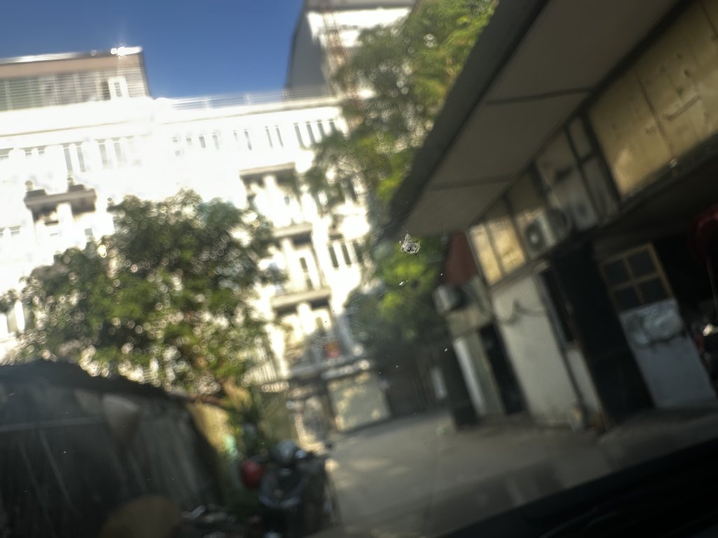

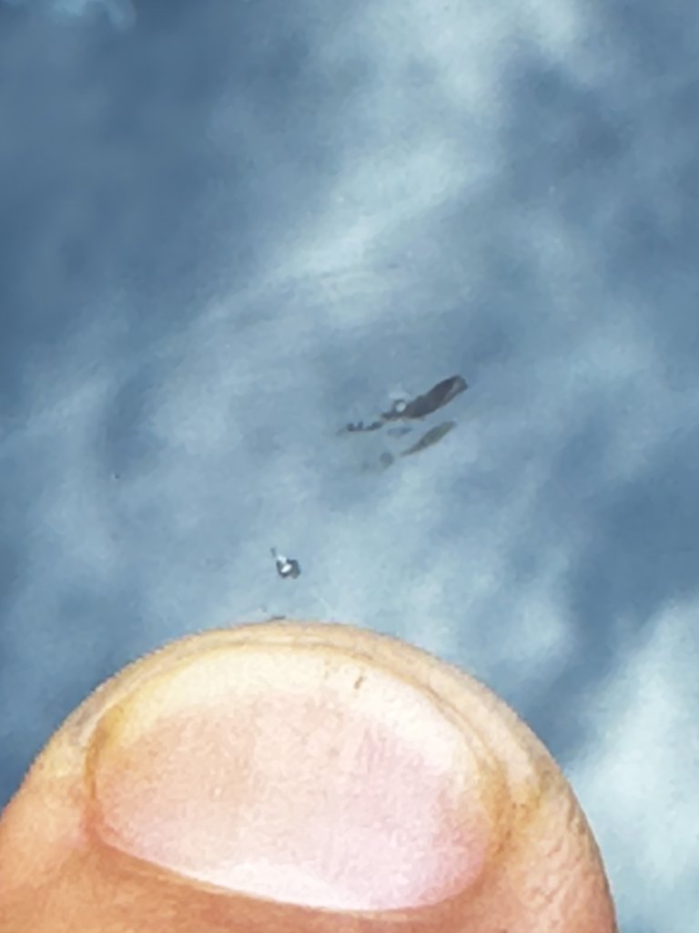

Khuyên thật các cụ kính có nứt hay mẻ do đá bắn thì nên thay, đừng có ham hố đi hàn, ngoại trừ việc tiết kiệm đc tí thì hàn xong vẫn nhìn thấy chướng mắt vô cùng, chả ăn thua gì mà tiền thì vẫn cứ mất đều.
Thay kính cũng rẻ, có bh còn rẻ nữa, chứ hàn cũng chả tiết kiệm hơn nhiều xong ôm bực
Trước khi hàn, vết sứt chuyển đen nhìn hơi khó chịu tí, nhưng k quá rõ
Sau khi hàn, vẫn thế, nhìn còn tệ hơn

Em cũng bị 1 vết nứt to bằng đầu ngón tay út, cũng đang lăn tăn có nên đi hàn hay không cụ ạ.

Có điều kiện thì thay luôn cụ ạ, hàn không ăn thua lắm, gọi là chống vã thôi.
Thay kính mới vừa thẩm mỹ, vừa không có hằn kính hay xước xát như kính đã nứt. Phải cái là tiền với cái tâm lý không “zin theo xe” thôi chứ các thứ đều hơn
