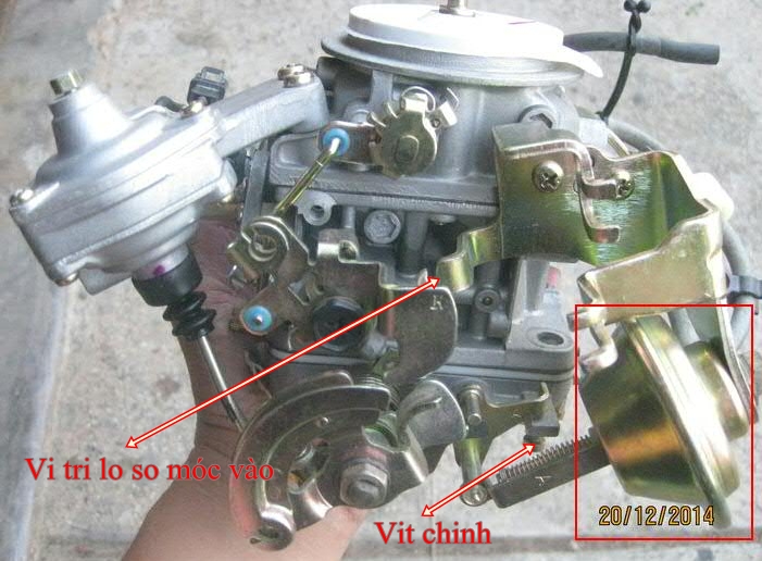

Thợ cũng nói như vậy, nhưng thực tế khi thợ chỉnh xong thì xe đi rất mượt. nhưng chỉ được một hôm, hôm sau lại bị. Nhà cháu kiểm tra thì nó kéo về không hết độ. Cháu thấy, cứ đạp ga thì có tác động đế dù này, và khi nó kéo về đúng độ thì xe nổi đều (ngược lại thì cứ dần dật) các cụ a. Chau đang băn khoăn, xem cụ dù ga này có sửa được không, chứ thay mới nhà cháu e, không có mà mua
Bệnh của cụ 99,9% ko phải tại cái dù đó cụ nhé...Rất tiếc là ko thể bắt mạch qua sợi chỉ cho cụ dc... :P

Cụ minck, làm cách nào để nhà cháu được cụ bắt mạch trực tiếp đây ?
Nếu đúng cái dù mà cụ nói thì:
Cái dù này là để mới họng 2 khi tăng tốc. Nó còn có 1 cái lò so để kéo họng 2 luôn đóng kín khi ở chế độ ga răng ty. (Kèm theo nó có 1 con vít chỉnh độ kín của bướm họng 2 vừa kín mà ko bị lò so kéo kẹt). Họng này chỉ dc mở khi vòng tua đủ lớn, Lực hút của dù thắng dc lực kéo của lò so để kéo cho họng 2 mở ra và đồng thời xăng mới bơm lượng xăng tương ứng vào họng 2...Còn bình thường thì họng 2 phải kín...Nếu hở thì chỉ có gió đi vào máy mà ko có xăng sẽ gây ra hiện tượng thiếu xăng...
Nhà cháu dự:
1/ Nhà cụ bị mất cái lò so này nên họng 2 ko đóng kín (Dù chỉ có lực hút chứ ko có lực đẩy) khi ga răng ty dẫn đến thiếu xăng (Hở họng 2)
2/ Con vít chỉnh đọ kín của họng 2 này điều chỉnh chưa đúng nên cũng dẫn đến bị hở họng 2.
Nhà cháu khám trên nguyên lý của CHK nên ko bít có đúng bệnh nhà cụ ko nữa :D

chào các cụ, cách đây 2 tuần nhà cháu có xuống su việt anh rửa chế, một hai ngày đầu xe chạy rât ổn. Sau đó xe có hiện tượng nổ không đều. Nhà cháu mang lại su việt anh, thì được chuẩn đoán cụ dù ga có vấn đề (khi ga mạnh sau đó nhả hết ga thì dù không kéo được về hết). Nguyên nhân do cục cao su trong dù ga bị kém (thợ phán vậy). Nếu thay không có ngay cụ dù ga này. Các cụ trên diễn đàn có cách nào giúp nhà cháu ?
dù ga, nhà cháu đánh giấu chữ nhật màu đỏ

Nhà cháu cảm ơn chuẩn đoán của cụ, nhà cháu se kiểm tra lại xem sao
