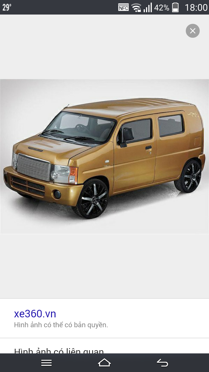

thế thì em thấy cũng k có gì đặc biệt lắm, em thì thích nhất mẫu này của cụ Lemin, tiếc là cụ ấy ở SG k thì em cũng đầu tư :D
Em SU Wagon của bác Clayton đây ạh :), theo tiêu chí của bác nhìn khác hẳn và chi phí thi công ko quá cao,mần lại như vậy theo cách tính giá của bên em thì chỉ tầm dưới 10tr thôi ạh :)
Hình gốc :
Suzuki_Wagon by pcters_5_and1, on Flickr
Hình em độ lại :
Suzuki_Wagon_LeMin Tuning by pcters_5_and1, on Flickr

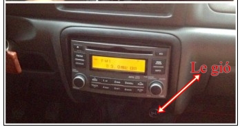

các cụ cho em hỏi thêm ạ. em thấy bảo wagon có chỗ (chẳng biết gọi là gì ạ) kéo le mà em tìm hòa xe em không có. Các cụ chỉ giúp nó ở chỗ nào trên xe ạ.
Le gió là đây:

Cám ơn cụ Minck nhiều ạ. mà sao xe em không có cái này nhỉ? của em chỗ đó là cái gạt tàn và mồi thuốc ạ. hay của em bản li mit nhỉ? Cụ Minck và cả nhà cho em hỏi xe em mới đi và bật điều hòa có hiện tượng nổi đèn EPS và kèm theo là tay lái rấy nặng (hiện tượng này lúc có lúc không bật điều hòa thì bị nhiều hơn ạ). đi khoảng 20 phút thì lại bình thường ạ. Em cám ơn cả nhà, có điều kiện em hậu tạ sau ạ.
le gió là nguyên bản nó có. chủ cũ vứt đi rồi! còn cái trợ lực chắc là yếu điện.không thì bộ trợ lực có vấn đề. e chém tí
