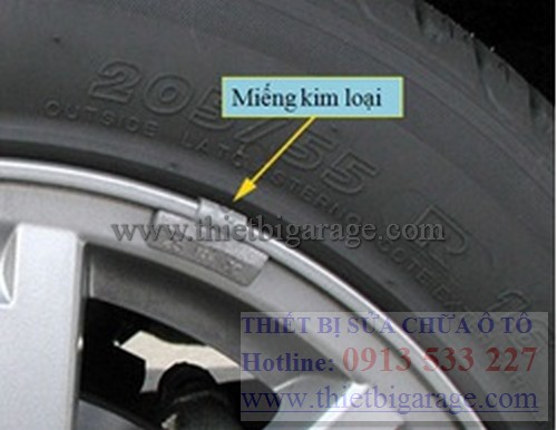

Sẽ có nhiều người thắc mắc vì sao trên các vành bánh xe (la-zăng) nhôm đúc của bánh xe ôtô có dán những mẫu kim loại như: chì, sắt,... bánh dán nhiều, bánh dán ít
Nó có tác dụng cân bằng động bánh xe bởi trong quá trình gia công chế tạo lazang của bánh xe thì độ chính xác không hề tuyệt đối, Tương tự Lốp xe cũng vậy. Khi kêt hợp giữa 2 chi tiết vào thì gây ra sai số tích lũy. Sai số này sẽ gây mất cân bằng khi bánh xe làm việc. Vì vậy khi lắp cụm bánh xe xong người ta thường đưa vào máy cân mâm để kiểm tra sự ổn định động của cụm bánh xe. Những mẫu chì, sắt có tác dụng tạo cân bằng cho bánh xe khi bánh xe làm việc.
Nếu công việc này không được thực hiện định kỳ (thường thì 3 tháng 1 lần) thì khi xe đi ở tốc độ cao thường có hiện tượng rung lắc mạnh, đảo bánh nhanh! để lâu có thể làm mòn rotuyn và lệch thước tay lái.
Những công việc này đều được thực hiện bằng máy móc với công nghệ hiện đại nên có thể đảm bảo được độ chính xác tuyệt đối.

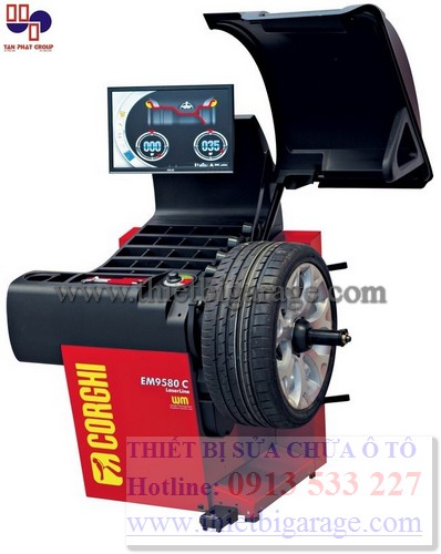

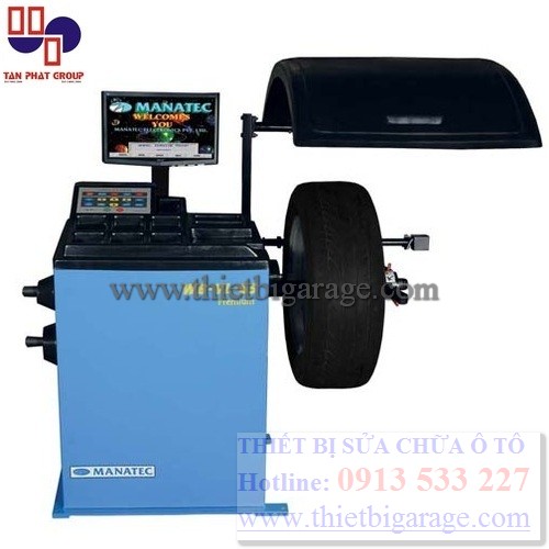

Các bạn có thể tham khảo 1 số hãng chuyên sản xuất thiết bị chăm sóc mâm vỏ như: Hunter, Manatec, Corghi,...
Máy cân mâm xe ô tô Corghi EM 9580 nhập khẩu từ Italia
Máy cân mâm Manatec Công nghệ Châu Âu
