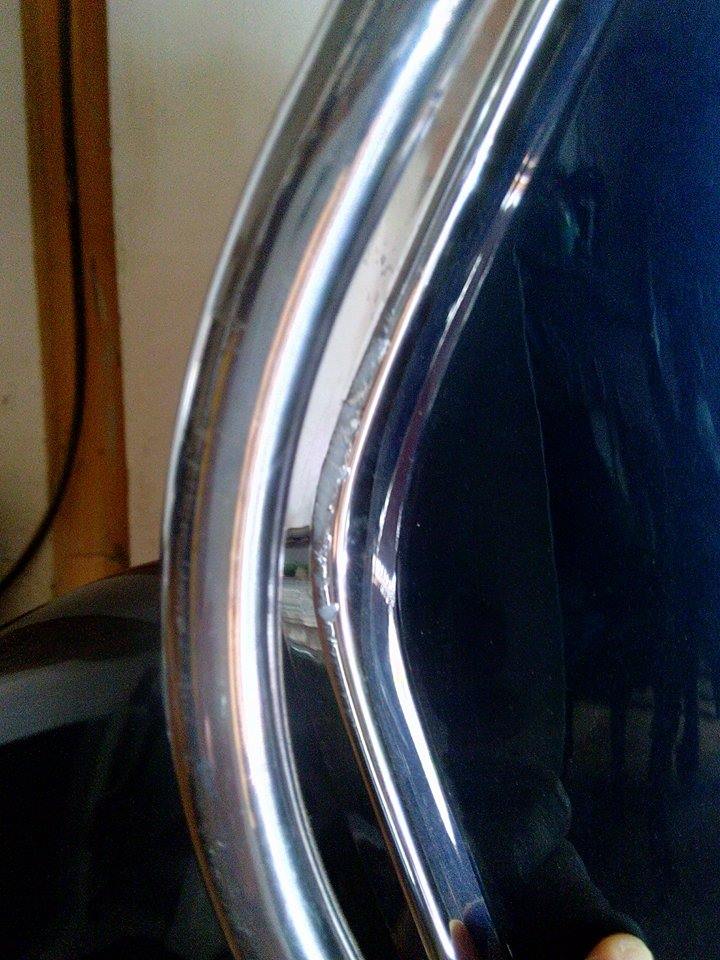

Không khắc phục được mấy vết sước này đâu mợ, kệ nó thôi.các anh ơi, giúp em với. huhu xe mới mua chưa lắp *** mà em bị ngã trầy hết xe. các anh xem có cách gì khắc phục chỉ em vơi ạ. em cảm ơn mọi người nhiều.
