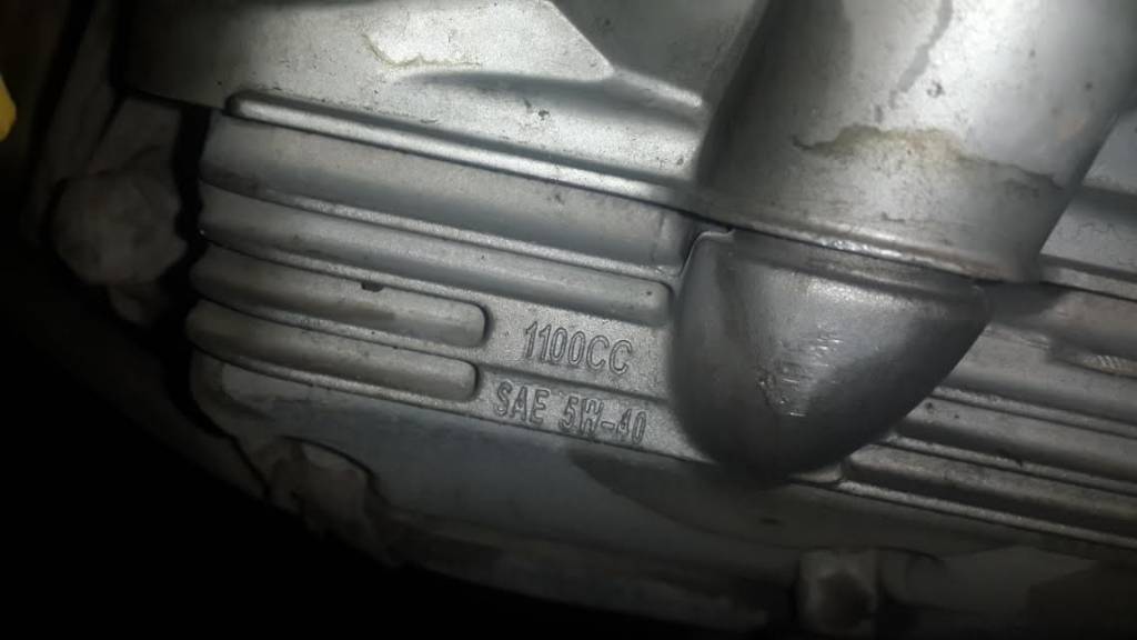

Bac tan oi e muon thay loai dau 10w-40 co duoc k
Hãng khuyến cáo thay loại dầu tổng hợp 5W-40 (thậm chí xe LX còn dập hẳn lên lốc máy như trong ảnh), nếu không có thì thay tạm bằng loại 10W-40 nhưng thời gian và km chạy sẽ ngắn hơn.
