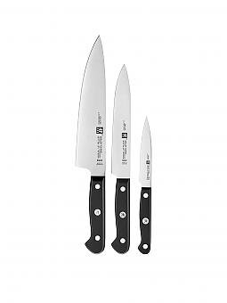

- Dao Đức: Thương hiệu dao nổi tiếng nhất ở VN có lẽ không phải bàn nhiều, đó chính là hãng "hai thằng người" Zwilling. Trên OF có khá nhiều cụ dùng dao này.
Siêu dao Zwilling vân Damascus
Ở VN, chủ yếu chỉ bán các dòng tầm trung của Zwilling như Four Star, Pro, Twin ... chứ không có bán mấy em Damascus như ở hình trên. Nếu cccm vẫn thích Damascus thì có thể order về, giá cũng khá "mặn", từ 3-400$. Còn không thì cứ mấy dòng trên là được rồi, giá từ 1-3tr cho chiếc dao đa năng 7-8in, tùy dòng.
Dao của Zwilling có công nghệ "trui lạnh" lưỡi dao độc quyền của hãng, với công nghệ này lưỡi dao sẽ ít bị mòn hơn lưỡi dao thông thường.
Cccm lưu ý, giá dao Zwilling hàng chính hãng VN bán không chênh nhiều so với thế giới, trừ khi bên kia có sale-off, vì thế em khuyên nên mua hàng chính hãng Zwilling, có tem nhập khẩu và chống hàng giả của NPP. Theo em biết trên thị trường hàng giả của Zwilling khá nhiều, nếu mua hàng xách tay mà giá không chênh với hàng chính hãng nhiều lắm thì cccm cứ chọn hàng chính hãng nhé!
Trông dao rõ là xịn nhưng khuyến cáo bác nào Lăng nhăng bồ bịch không nên mua nhé
Con vợ nó điên lên khi mình đi loằng ngoằng nó lại xiên cho vài cái thì bỏ mịa => oan gia luôn ^^
