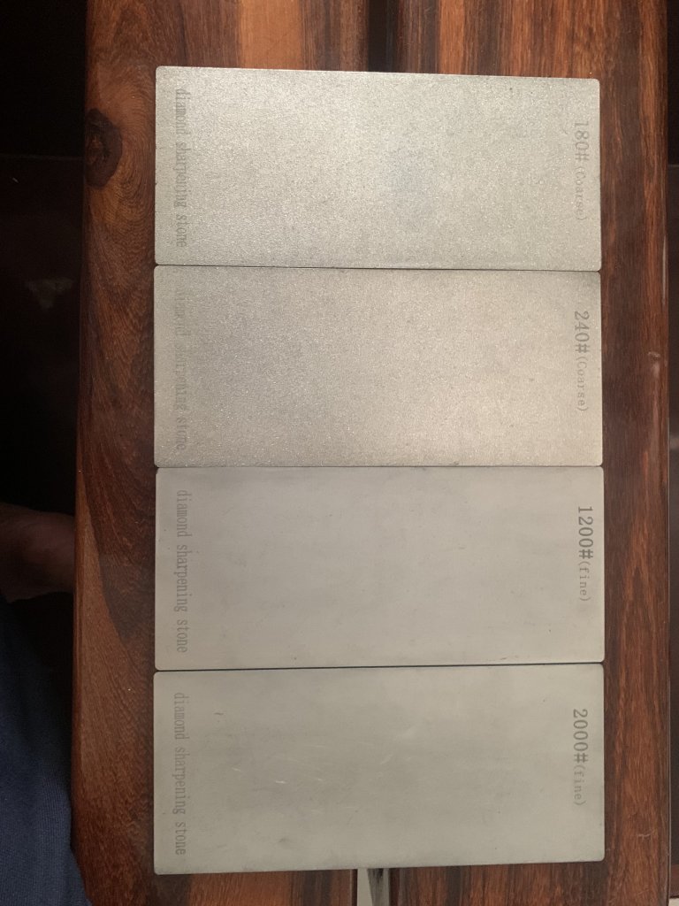

Từ ngày được cụ TuanCan hướng dẫn mua 2 tấm mài kim cương (180,220#) để làm phẳng đá ceramic, tấm mài này nhỏ nên làm phẳng hơi khó, giờ em lại bập vào món đá mài kim cương thành ra lười món mài nước.
Mài thử dao đến 2000# xong liếc da với bột kim cương 1 micron và 0.5 micron thì kết quả là độ sắc bén cũng tuyệt rồi.
Mấy tấm mài này cũng khá bền, em đã mài khoảng 100 lần các loại dao thì đá cũng chả thấy hao mòn gì. Mỗi lần mài xong em lau sạch bằng giấy và dùng cục gôm (tẩy) Pentel tẩy sạch bề mặt đá.

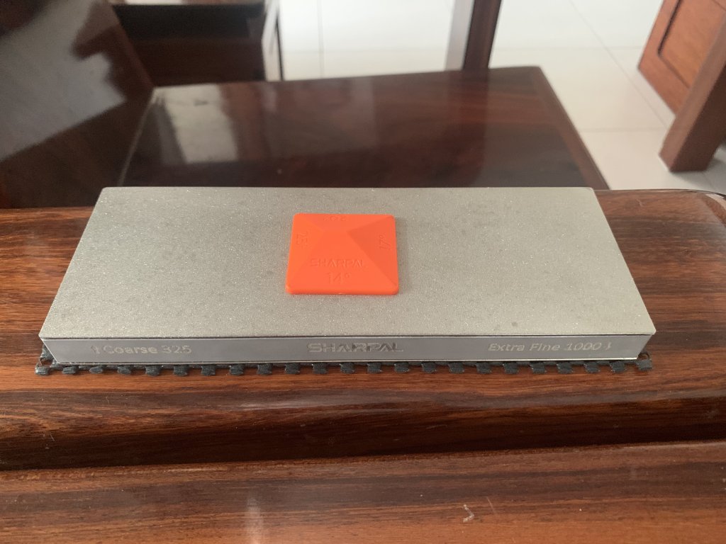

Giờ em thấy các cụ toàn dùng đá từ 1000-1500# nên em rinh thêm viên Sharpal này về dùng thử, thấy bọn Tây lông đánh giá tốt ngang Atoma mà giá chỉ bằng 55%. (Vừa mài dao vừa làm phẳng ceramic)
Cụ đánh giá thông số grit có bị ảo không? Vì đá tàu hay ghi thông số quá lên.
Em thấy grit đá chỗ em mua này nó chuẩn đó cụ, độ nhám viên 2000 không mịn bằng viên 2000 Chosera nhưng không đáng kể (mua về nên chà nó với đá ceramic để cho mặt đá đồng đều).
Còn viên Sharpal là của Mỹ sản xuất tại Tàu, em thấy nó bảo hành 3 năm nhưng không đọc kỹ là bảo hành cái gì, viên này em nhờ mua hộ trên Amazon.
Mài qua viên 2000# của Tàu xong liếc da và bột thì tóc chẻ xuôi hay ngược đều được cụ ơi :))

Có lẽ em may mắn, mua lần đầu trên sộp bi cái shop của Tàu đó dùng rất ổn, em còn mua giúp cho hàng xóm mấy tấm 400-1000 nữa.
Mua về cụ phải mài phẳng trên vài viên đá ceramic để 1 số hạt kim cương kết dính kém và bị lồi lên nó rơi hết là dùng ngon.
Tấm mài 240# em mài kỹ thì cắt giấy cũng sắc lẹm.

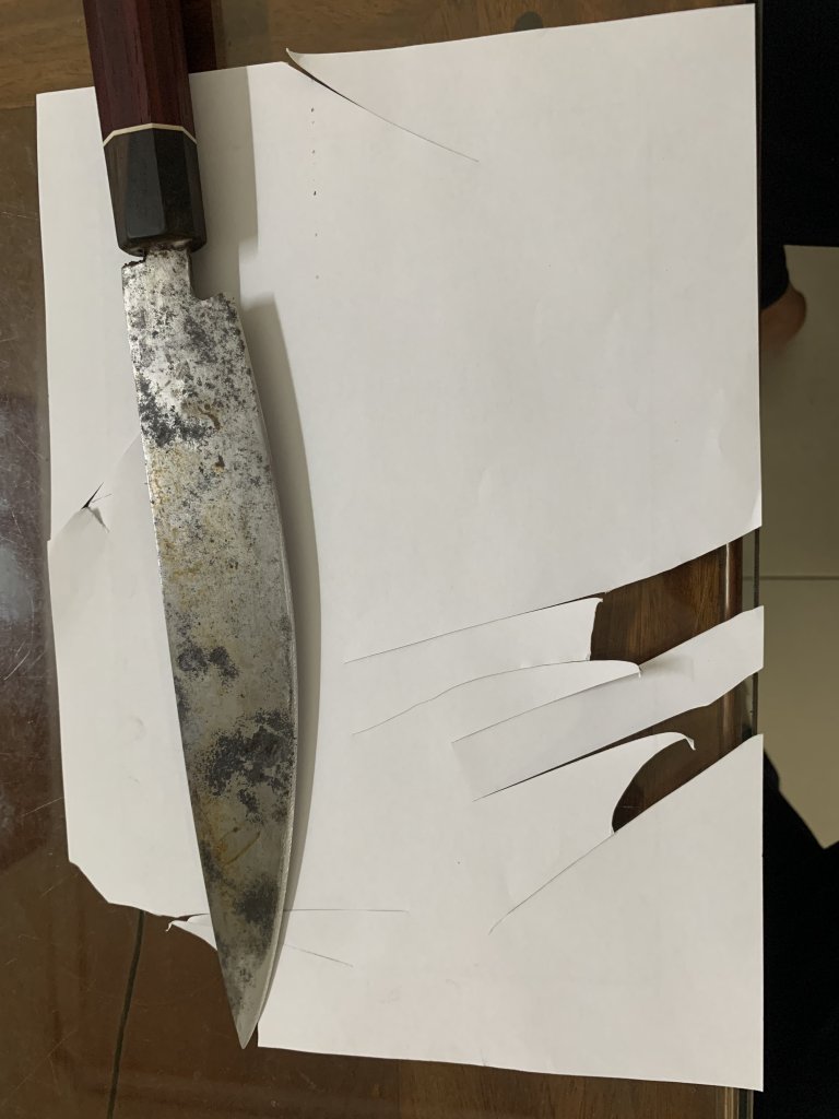

Chỉnh lại lưỡi con dao phay bị mẻ dăm, vừa được mài trên tấm 180 và 240# với góc mài mỗi bên 20 độ thì cắt giấy như hình.

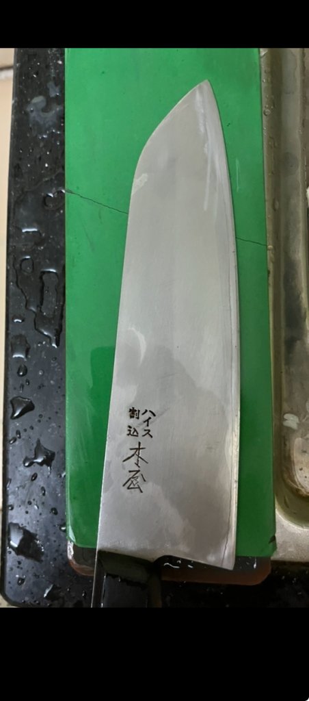

Cụ hạ có 0,8mm mà đã trơn à ? Hôm qua em sửa giúp ông bạn 2 cây dao Deba và Sujihiki rỉ 100% thủng xuyên cả lưỡi 1 số điểm từ bên mặt này sang mặt kia và bị mẻ tầm 2mm trên lưỡi, phần sửa lưỡi, đánh gỉ toàn thân và hạ sơ mặt lưỡi em dùng máy mài góc sau đó thì dùng tay mài lại, mài cho đến sắc bén 3 lần mỗi cây dao vẫn chưa sắc ngọt vì dao nó gỉ 1 số điểm mọt xuyên thân luôn, nản quá đến lần 3 dao sắc em mang trả luôn =)). Nghe bạn em nói thì nó dùng cây Deba để chặt con cá Chình sông 9kg, nhìn sống dao bẹp ra vì đập bằng búa, mũi thì gãy, lưỡi thì mẻ :((

Em có đọc trên reddit thì có 1 cụ cũng mài cây ginsan 3 và cụ ấy đánh giá rằng đó là cây mà cụ ấy cảm thấy khó nhất, có khi nào cụ rơi vao trường hợp này không.
Cụ làm cái máy mài góc có điều tốc cho khoẻ, nhiều công đoạn sơ chế dao như sửa mẻ, cắt tạo hình, hạ mép mà chỉ dùng tay không thì mệt lắm cụ ơi.

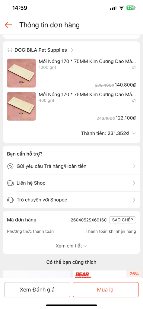

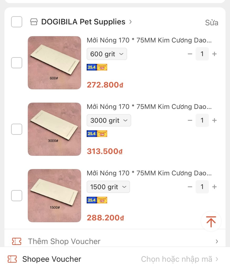

Bác ơi miếng kim cương là giá 280k một bộ từ 180 đến 2000 hay là giá của 1 miếng ạ?
Viên Sharpal thì kích thước nó bao nhiêu ạ? E dùng cái viên màu đỏ đỏ để sửa đá nhưng đúng như bác nói, nó nhỏ lọt lòng viên đá mài nên ko chà dc và ko chuẩn. Viên sửa đá phải to hơn mặt đá mới nhanh, dễ và chuẩn. Nhưng ATOMA tận hơn 2tr sót ví quá
Nhà cháu mua thanh mài phủ kim cương, kích thước 3 x15 cm, loại này độ grit nó trải từ 80 đến 3000, nhưng nhà cháu chỉ mua 4 thanh ( 200 + 800 + 1500 + 2500) là cơ bản rồi. Nhà cháu gài thanh đá mài vào cái cữ tự chế, lúc nào muốn mài nhanh thì mài bằng cữ này, còn không thì nhà cháu chỉ mài thanh có độ nhám 1000, sau chuyển sang mài bằng đá nước truyền thống.
Mỗi thanh đá mài kim cương này hàng Tàu chỉ 4-50k là kịch kim.
Giá tấm mài hôm trước em mua đây cụ
Viên Sharpal em đang dùng có kích thước khoảng 80x200mm cụ ơi, viên mài phẳng của Sharpal nó to hơn nữa, cụ nhờ xách hộ viên mài phẳng về thì giá nó cũng xêm xêm giá viên mài phẳng của Atoma.
