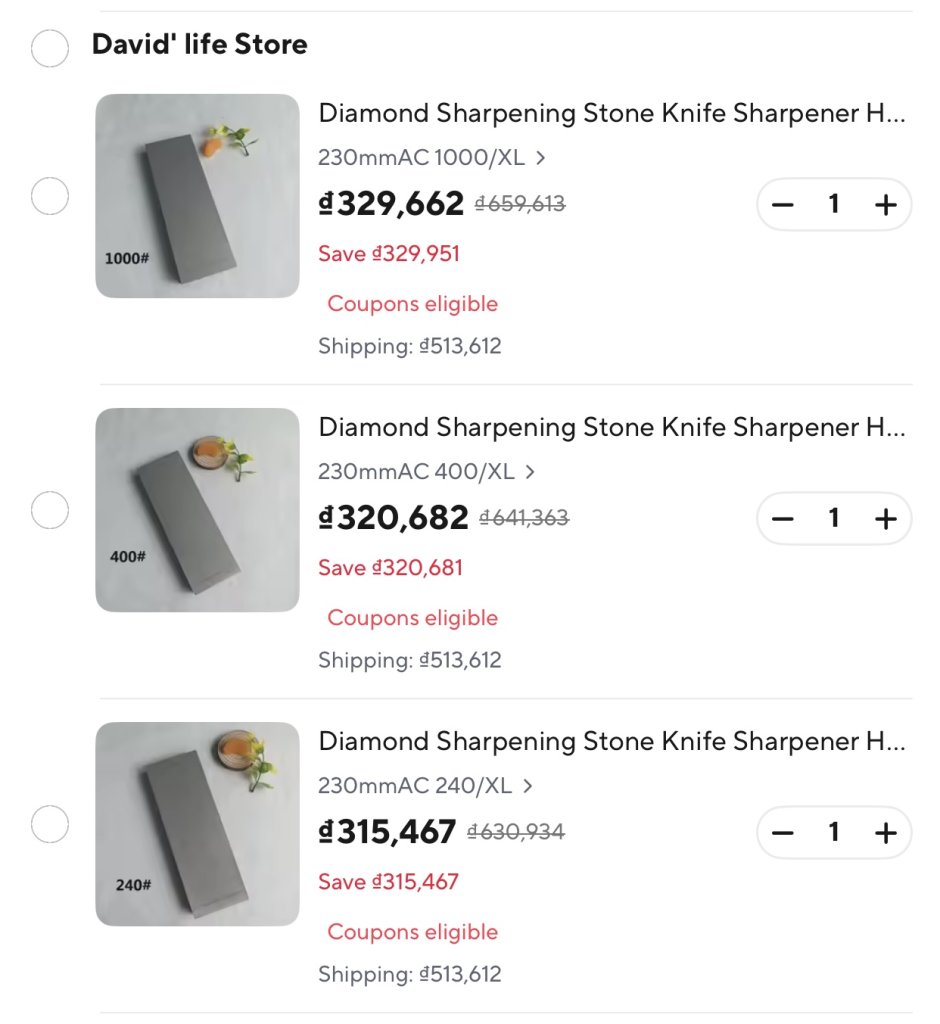

Nhà cháu mua thanh mài phủ kim cương, kích thước 3 x15 cm, loại này độ grit nó trải từ 80 đến 3000, nhưng nhà cháu chỉ mua 4 thanh ( 200 + 800 + 1500 + 2500) là cơ bản rồi. Nhà cháu gài thanh đá mài vào cái cữ tự chế, lúc nào muốn mài nhanh thì mài bằng cữ này, còn không thì nhà cháu chỉ mài thanh có độ nhám 1000, sau chuyển sang mài bằng đá nước truyền thống.
Mỗi thanh đá mài kim cương này hàng Tàu chỉ 4-50k là kịch kim.
Tính theo diện tích thì tấm mài em mua 170x75 có giá khoảng 115k thì cũng rẻ mà.

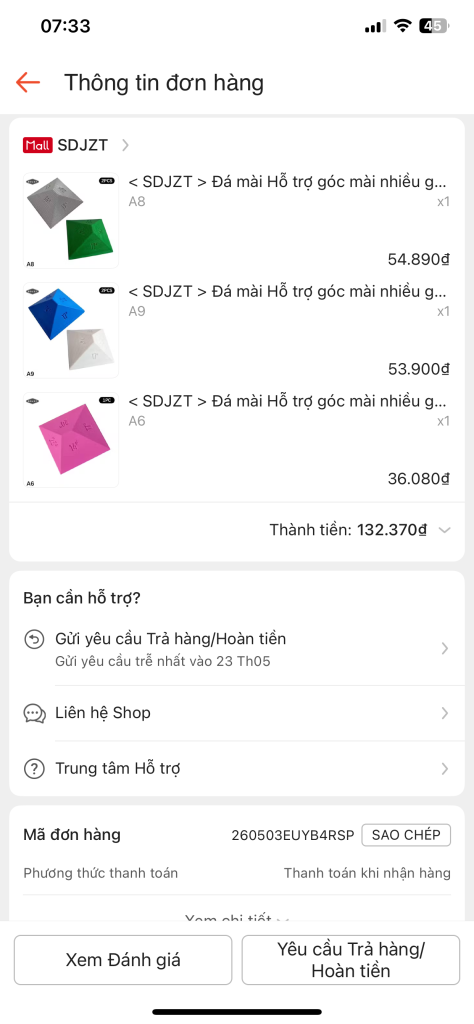

Này cụ kiếm 2 viên đá từ 150-400# (loại tốt thì đỡ phải nâng cấp) và 1 dụng cụ giúp canh góc như hình, sau đó cụ giữ nguyên đúng góc mài là dao nó sắc thôi, đá 400# là đủ cắt giấy in, kỹ hơn thì cụ liếc da, nếu cụ không cần độ sắc và bóng cao thì với bấy nhiêu là đủ.
