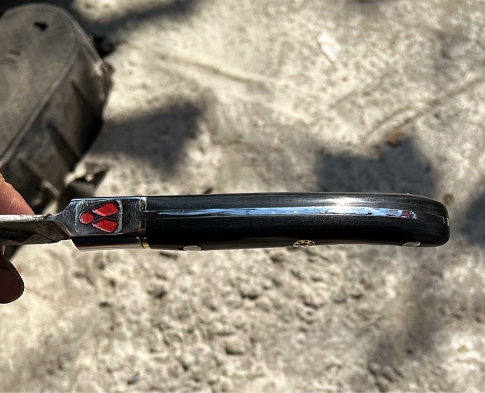

Vẫn cùng lô mua phôi dao hôm trước (tính ra chỉ chưa đến 100k/ phôi) trong đó có phôi dao petty damascus. Con dao này bị lỗi, có lẽ là do in bị ngược. Mặt đúng thì nò dư lày:
Nhưng mặt sau thì lại in tên thương hiệu bị ngược:
Dáng dao khá đẹp:

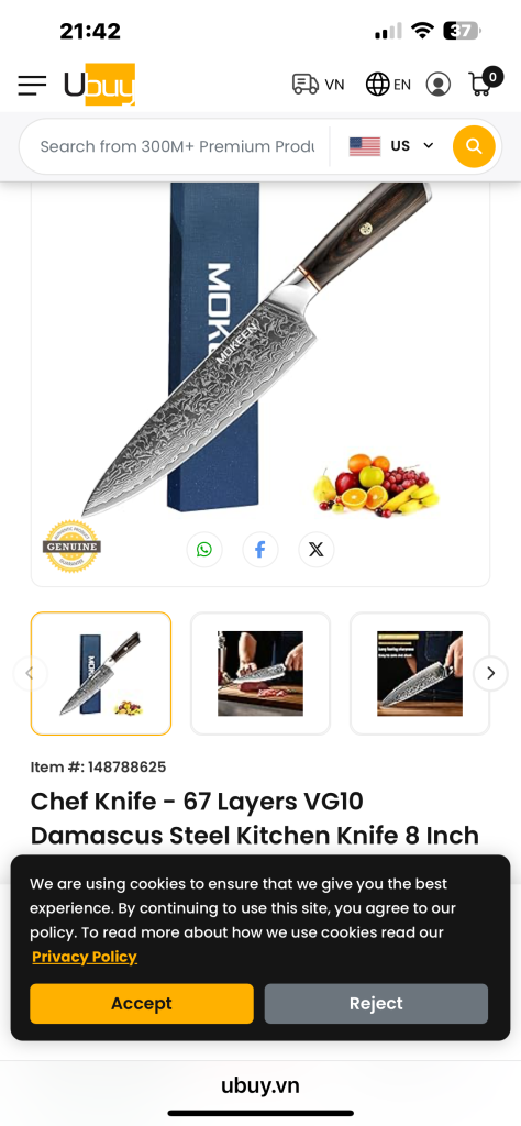

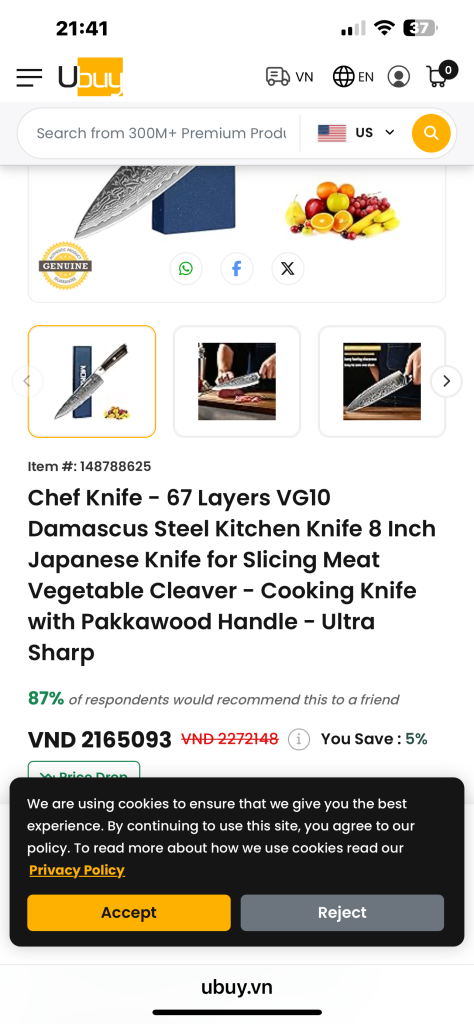

Đi tìm hiểu dòng dao Mokeen này thì nhà cháu thấy chủ yếu ở thị trường Mẽo. Như con Santoku này damascus 67 lớp thép VG10 trên Amazon bán hơn 2 củ:

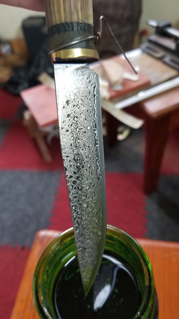

Nhà cháu tiếp tục chế cháo. Đầu tiên đánh bay thương hiệu nó đi. :D
Đánh bóng lại:
Sau đó nhuộm lại để vân damascus hiện lên rõ ràng hơn:
Nhúng vào dung dịch FeCl3 chuyên ăn mòn kim loại độ 1', nhấc ra thì dư lày:

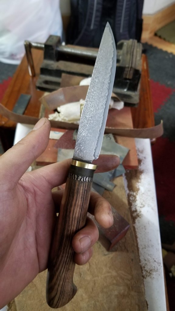

Hôm nay nhà cháu bắt đầu làm chuôi dao bằng gỗ mun đen, túc tắc mỗi hôm làm tý chắc 2-3 hôm nữa mới xong.

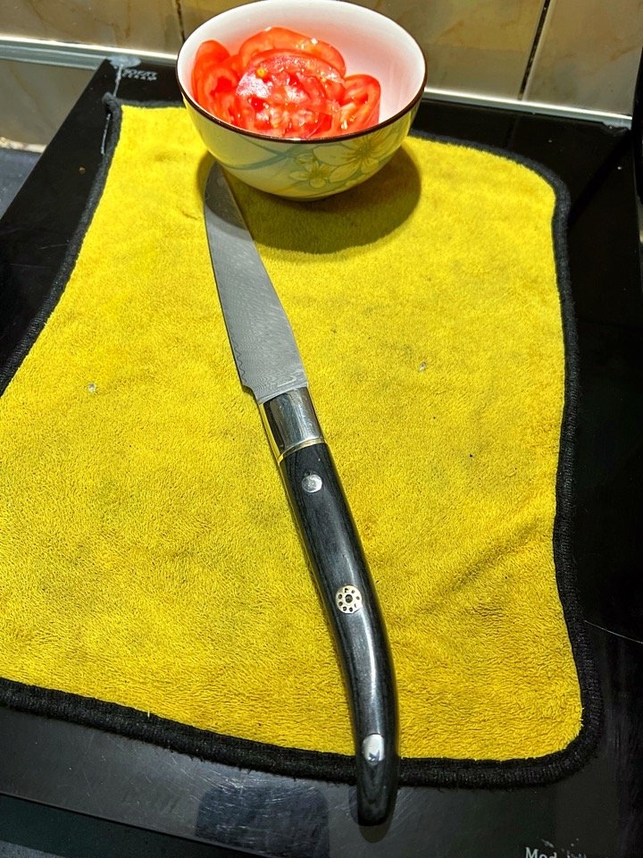

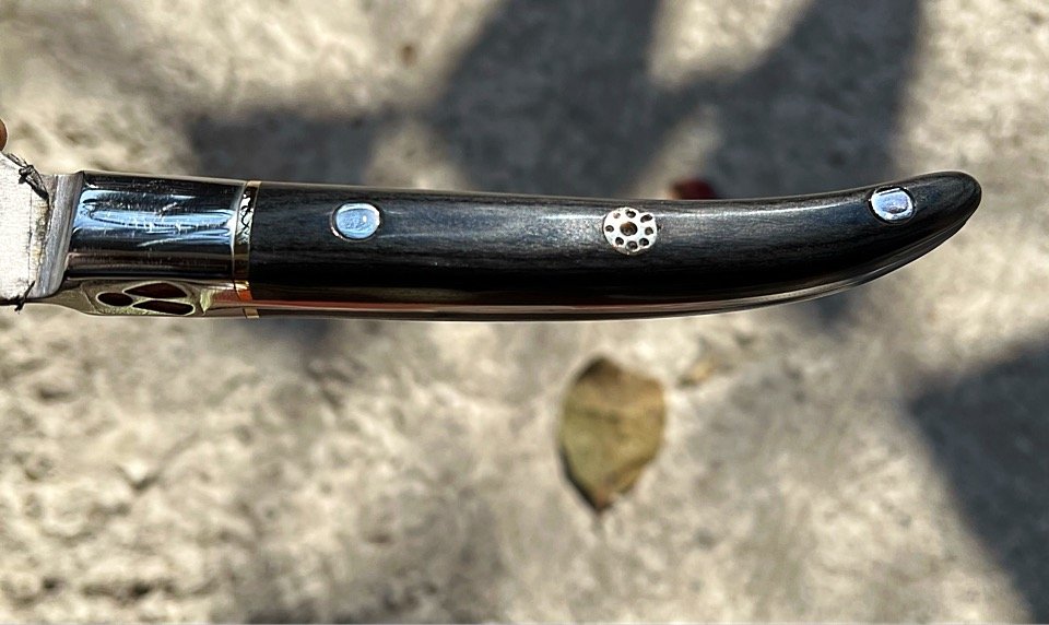

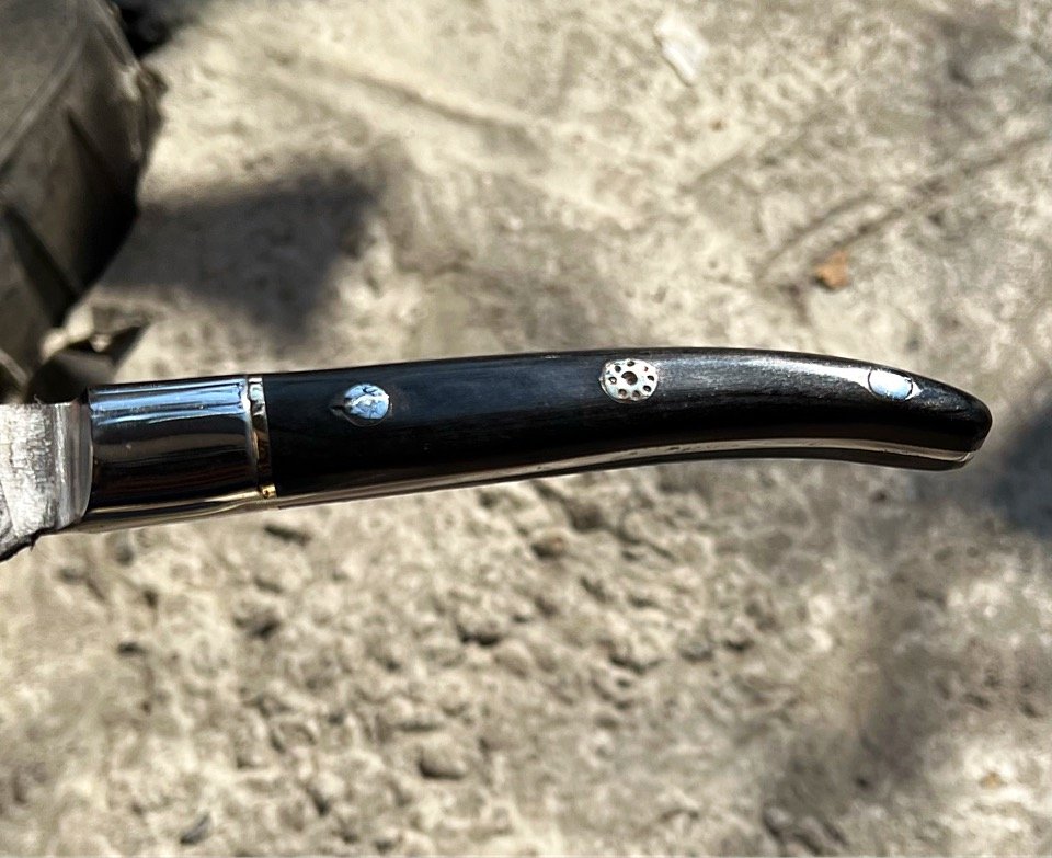

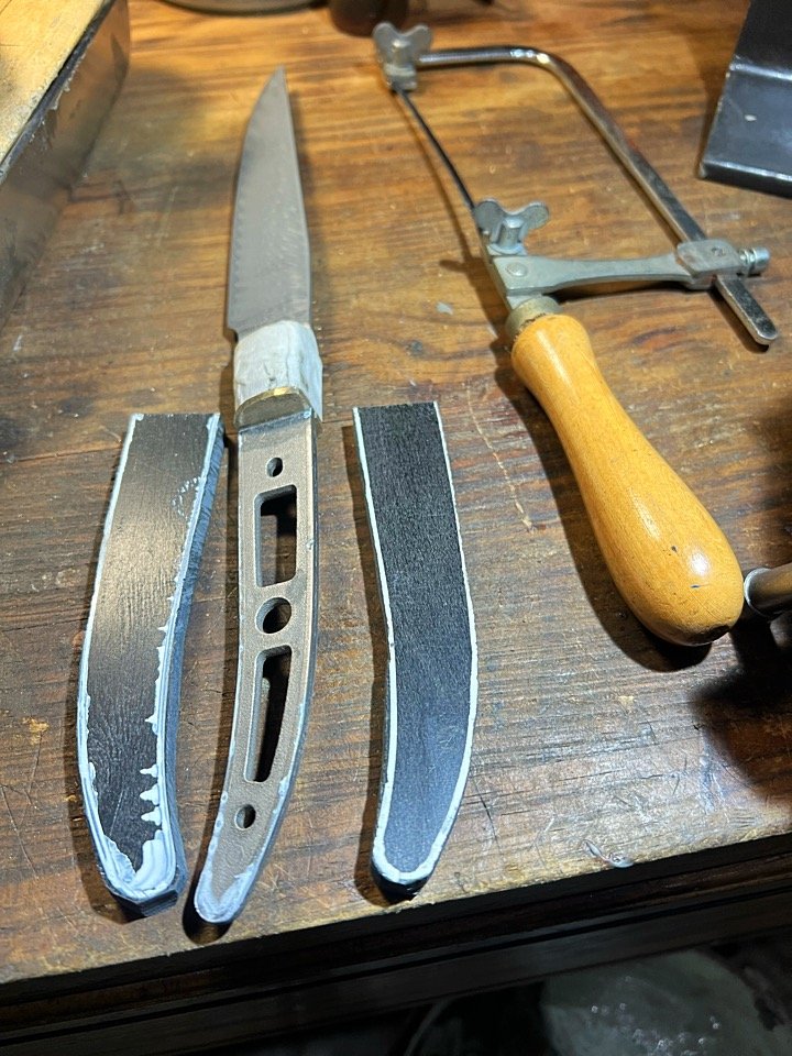

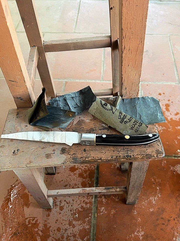

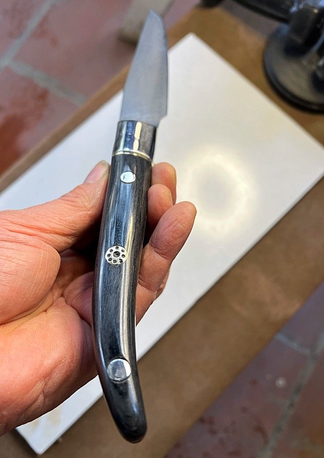

Nhà cháu vào up tiếp vụ làm chuôi và hoàn thiện con dao petty.
Mảnh phôi dao là gỗ mun đen, cắt xẻ ra theo hình chuôi nguyên bản, loại khâu chuôi đúc liền.

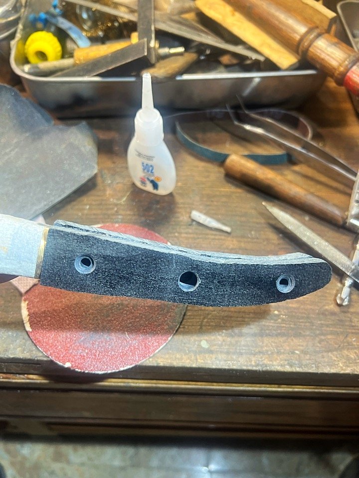

Khoan lỗ chốt, đinh tán, phải định vị trước bằng keo 502, làm từng bước 1 để lỗ phôi gỗ và lỗ chuôi dao chính xác tuyệt đối:

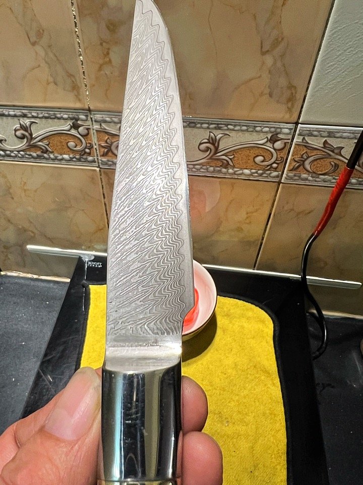

Sau khi ép dán keo AB, đóng chốt xong là đến khâu mài rũa định hình cán dao:

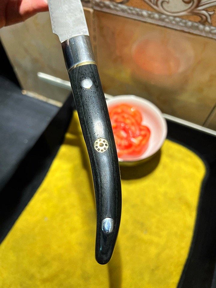

Đánh bóng và mài dao là khâu hoàn thiện cuối cùng:
Cuối cùng thì con dao petty loại dao dùng để gọt hoa quả cũng đã xong, tính ra tổng thiệt hại con dao này tầm hơn 100k. Ngon bổ rẻ là có thật các cụ ạ! :D

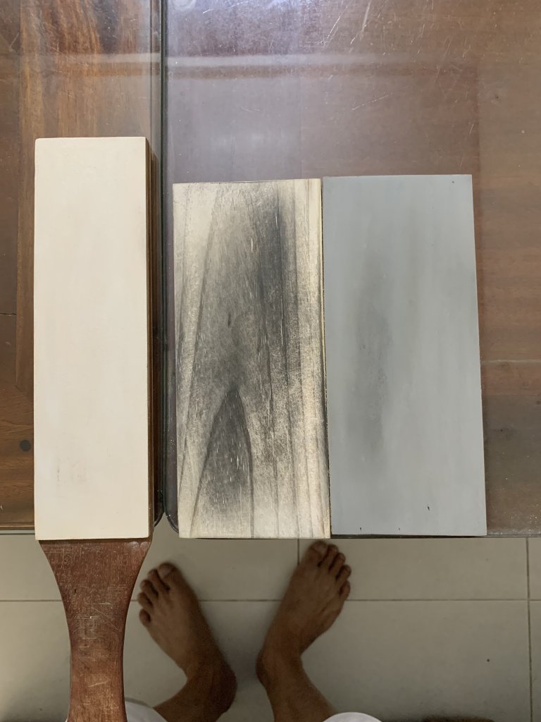

Cụ Loveicily ới, nay em mới đổi sang loại kem trộn 0.5 micron này hiệu quả cực kỳ luôn, liếc mỗi mặt 2-3 cái là dao nó mắc mịn. Cái bột em mua hôm trước khẳng định là thông số sai bét.
Mặt da bôi kem trộn em không để nhẵn mà dùng bót sắt đánh cho nó hơi sần lên và em dùng mặt da dày và cứng.
Giờ em tìm loại 0.25 thử nữa xem sao, loại bột của Tàu thông số nó ảo quá.
Nay em đính chính lại loại bột kim cương 0.5 của Tàu gây sướt lưỡi dao khi liếc hôm trước. Khi bôi bột trực tiếp, pha bột với nước, pha bột với cồn đều sẽ bị vón cục và làm sướt lưỡi, sau khi dùng bột với dầu pha loãng chuyên dụng thì không bị sướt lưỡi nữa (hình 2 bên phải), tuy nhiên vẫn không mịn bằng kem 0.5 của Besdia Taiwan hộp đỏ, loại kem 0.25 Nac-dia China khi pha loãng với dầu thì đánh bóng mịn hơn 0.5 Của Taiwan.
Nay em bôi kem và bột lên mặt gỗ mềm thì liếc dao rất sắc, càng liếc càng sắc , không bị tròn lưỡi như liếc nhiều trên da.
Miếng gỗ ở giữa và miếng da bên tay trái bôi kem 0.5 Bestdia, sau khi liếc thử 4 dao thép Hap40, SG2, Shirogami 1 và Aogami nó bám mạt thép đen thui, cụ nào chỉ dẫn em cách làm sạch mặt kem đó với.
