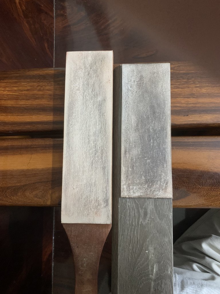

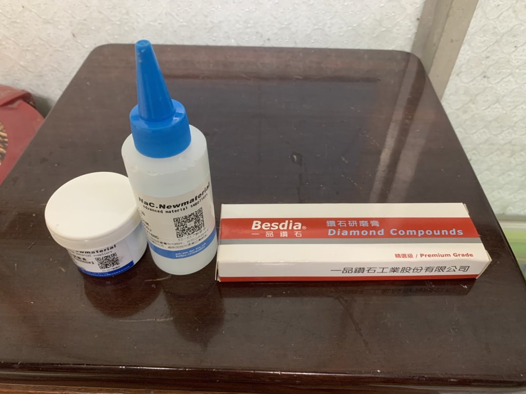

Sau vài lần liếc dao bôi kem thử độ bóng của 2 loại kem 0.5 Bestdia và 0.25 Nac-dia thì em thấy kem 0.25 của Tàu có bóng hơn nhưng không nhiều.
Về độ đồng đều của kem Bestdia tốt hơn khi bôi lên da (mặt sần và mặt bóng), tốc độ ăn thép nhanh hơn (màu đen là mạt thép bám vào), khi liếc không cần dùng nhiều lực, chỉ cần dùng chính trọng lượng của dao.
Kem Nac-dia rất lâu khô (khoảng 1 tuần), trét kem lên mặt da nó không đều được mặc dù em có dùng thêm dầu pha loãng của hãng, trông rất nham nhở. Khi liếc thì phải dùng lực nhiều hơn, có vẻ tỷ lệ mật độ bột kim cương trong kem rất ít.
P/s: Giá cả Nac-dia rẻ bằng 1/10 so với Bestdia, đóng hộp 5g và 50g.
1 tuýp Bestdia 5g chỉ bôi được khoảng 6 lần trên miếng da như hình (bôi 1 lần dùng liếc dao cũng rất lâu mới phải bôi tiếp, em cũng chỉ mới bôi 1 lần và liếc được 40-50 dao mà vẫn còn dùng tốt) , còn của Nac-dia thì bôi không phải nghĩ :))

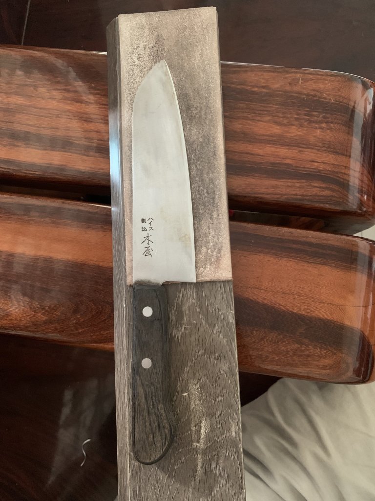

Em bị mất cái này, do người nhà tưởng thanh gỗ bỏ, rồi vứt đi mất. Có cụ nào biết chỗ bán thanh này ở VN không ạ?
Loveicily
OF-500942
28/3/17
390
277,445 Mã lực
Thanh gỗ này dùng để chỉnh, uốn lưỡi dao cho thẳng phỏng cụ?
Vâng cụ, nay em mài dao, có điểm trên lưỡi bị cong. Em tìm để chỉnh lại thì không thấy, hỏi người nhà, thì bị vứt vô thùng rác khi dọn nhà mất rồi, hix.

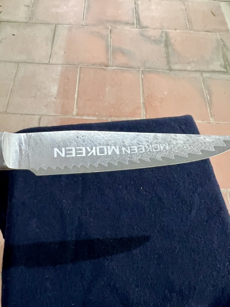

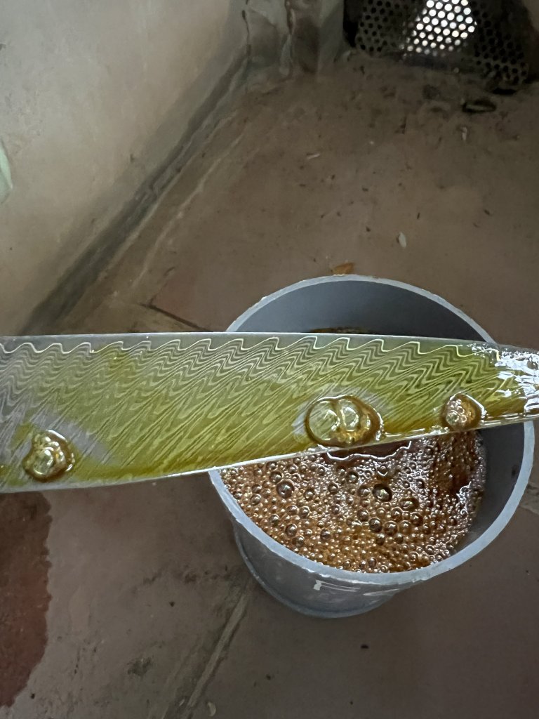

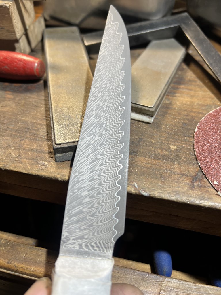

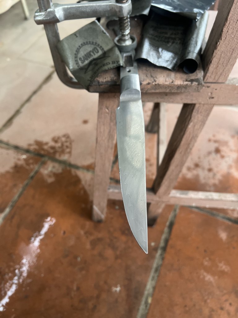

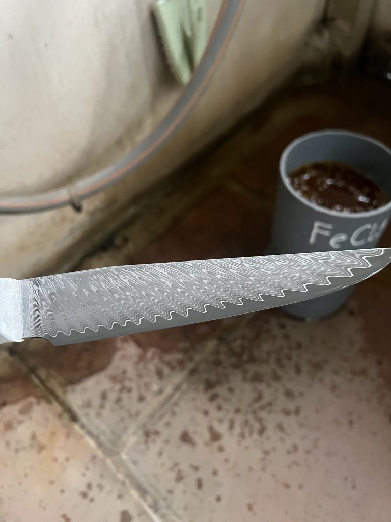

Vẫn cùng lô mua phôi dao hôm trước (tính ra chỉ chưa đến 100k/ phôi) trong đó có phôi dao petty damascus. Con dao này bị lỗi, có lẽ là do in bị ngược. Mặt đúng thì nò dư lày:
Nhưng mặt sau thì lại in tên thương hiệu bị ngược:
Dáng dao khá đẹp:
Đi tìm hiểu dòng dao Mokeen này thì nhà cháu thấy chủ yếu ở thị trường Mẽo. Như con Santoku này damascus 67 lớp thép VG10 trên Amazon bán hơn 2 củ:

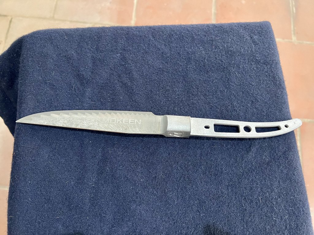

Nhà cháu tiếp tục chế cháo. Đầu tiên đánh bay thương hiệu nó đi. :D
Đánh bóng lại:

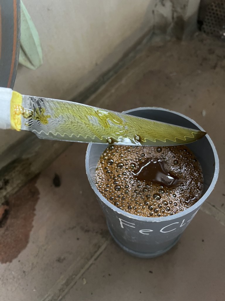

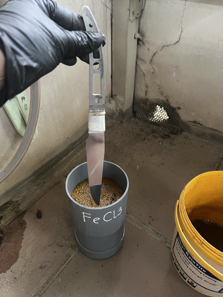

Sau đó nhuộm lại để vân damascus hiện lên rõ ràng hơn:

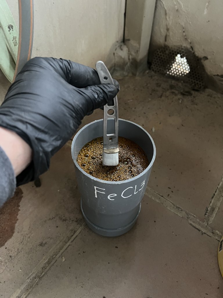

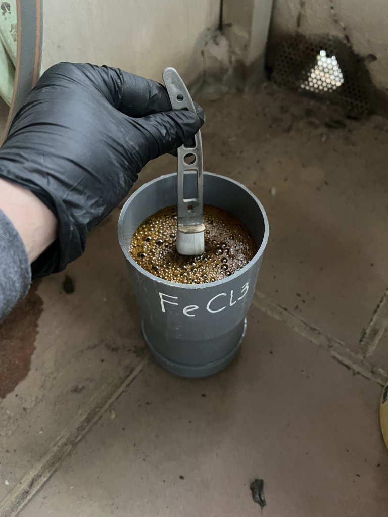

Nhúng vào dung dịch FeCl3 chuyên ăn mòn kim loại độ 1', nhấc ra thì dư lày:

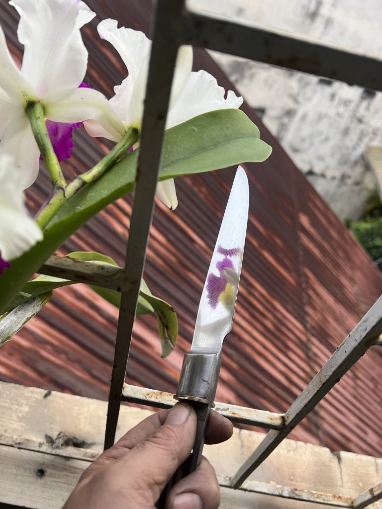

Hôm nay nhà cháu bắt đầu làm chuôi dao bằng gỗ mun đen, túc tắc mỗi hôm làm tý chắc 2-3 hôm nữa mới xong.
