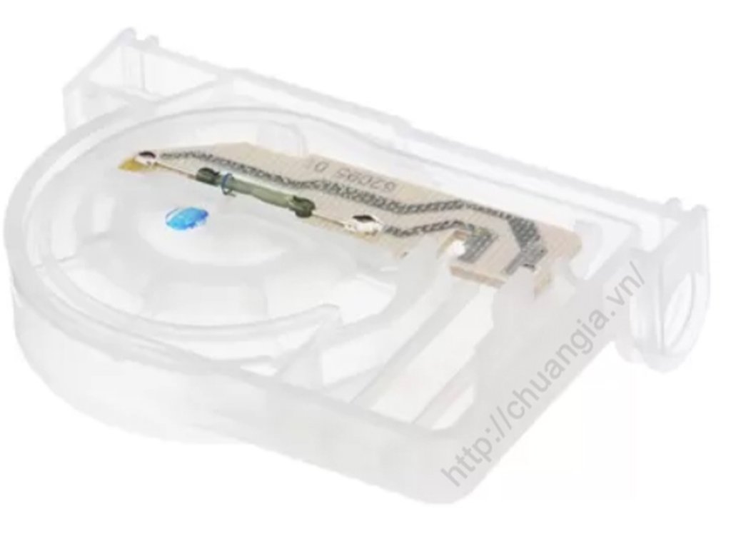

Con máy rửa bát elec 8 bộ nhà em bị bục đường ống nước xả, chiều nay rảnh em vật ra thay xong lắp vào thì lại tòi ra bệnh mới. Cụ thể là bây giờ sau khi cho máy chạy, nước cấp vào xong cái là máy nó xả ra hết luôn rồi nó nháy nháy cái đèn chế độ rửa mà mình cài đặt, em thử tất cả các chế độ rửa khác nhau đều bị một lỗi như trên.
Các cụ cao nhân cho em hỏi lỗi như trên là hỏng cái gì vậy ạ?

Lỗi cảm biến nước rồi cụ ạ, lỗi nó đến do cụ vật máy mạnh, em nói thật chứ không trêu.

Đúng rồi cụ, em phải vật ngang cái máy ra mới thay được cái ống nước. Cho em hỏi chút cái cảm biến đấy nó là CB lưu lượng nước như hình dưới đúng không cụ. Còn bên dưới đáy máy cũng có cái CB nhưng đấy là CB tràn thì phải.
Của máy Elec 8 bộ đây cụ.

Cảm ơn cụ. em vừa tháo máy ra ktra thì ra là cái rắc cắm vào CB nó lỏng, em vừa cắm lại giờ máy chạy ầm ầm rồi ạ.
