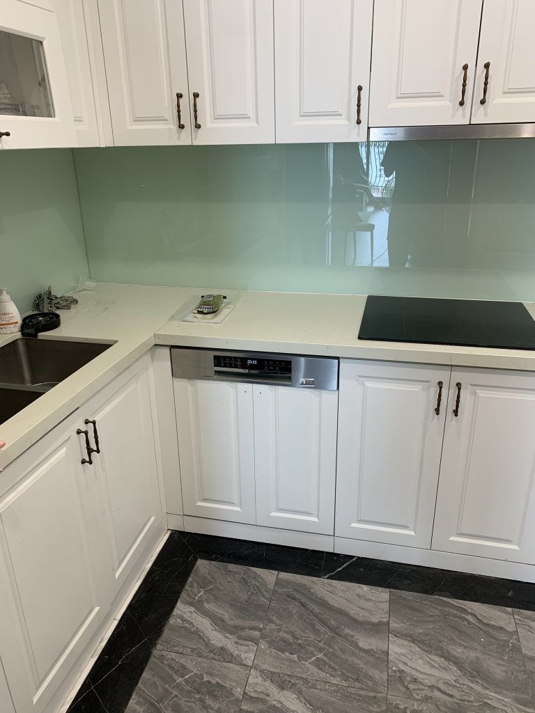

Em đang bị vợ bắt đi mua máy rửa bát. Nên mua loại nào tốt và hình thức đẹp ạ? Tủ bếp sẽ đóng lại nên không lo về chiều cao.

Cụ muốn hình thức đẹp cùng với tủ bếp mới thì cứ máy âm tủ mà chọn, ốp cánh gỗ đồng bộ tủ bếp.
