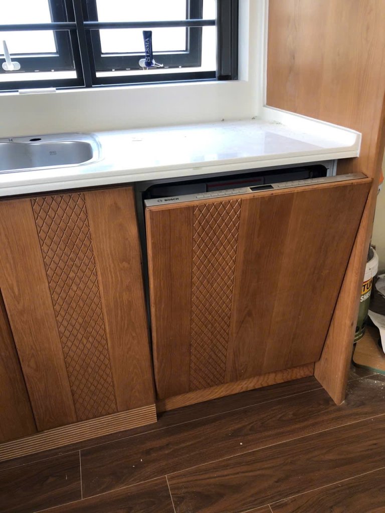

Em đang bị vợ bắt đi mua máy rửa bát. Nên mua loại nào tốt và hình thức đẹp ạ? Tủ bếp sẽ đóng lại nên không lo về chiều cao.
Cụ muốn hình thức đẹp cùng với tủ bếp mới thì cứ máy âm tủ mà chọn, ốp cánh gỗ đồng bộ tủ bếp.

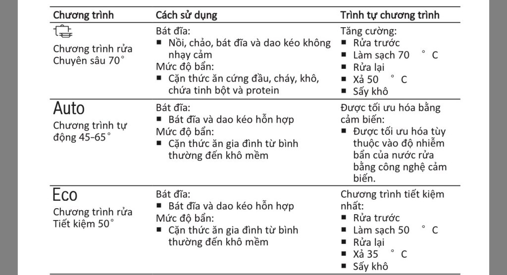

Em dùng Bosch Seri 6, gần đây rửa dùng chế độ Eco thấy bát đũa không sạch hẳn, kiểu vẫn hơi còn dính dầu mỡ mặc dù đã cho đủ muối, viên rửa, nước bóng. Em cũng vừa dùng chai vệ sinh Finish vệ sinh máy xong thì không biết nguyên nhân có thể tại đâu các cụ nhỉ
Chắc do eco nó vậy. Em toàn dùng chế độ rửa xoong, auto còn ít dùng, chứ chưa dùng eco bao giờ.

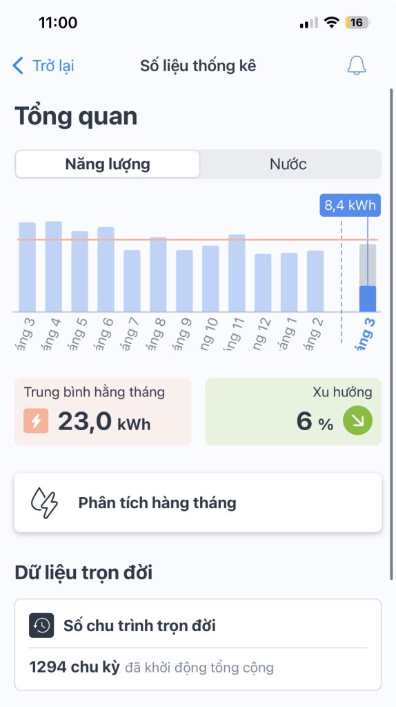

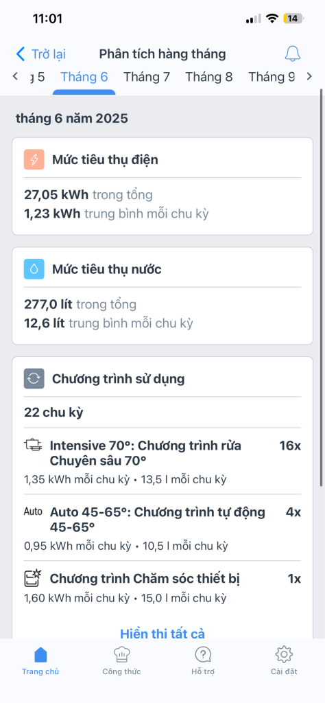

Vậy là sau 7 năm dùng cái Bosch S4 nhà em đã phải thay linh kiện đầu tiên là cái van E19 (màn hình MRB hiện E19). Sau khi nói chuyện với chú thợ nó bảo anh ko nên chọn chế độ rửa 70 độ quanh năm như thế vì ko tốt cho máy mà lại tốn điện. Em thì bảo là anh sợ quả tắc cống lắm rồi, thà cứ để 70 độ nó xả nước nóng làm đường ống thoát đỡ bị tắc mỡ, nhất là vào mùa đông. Nó bảo anh nói cũng đúng, và hiện giờ linh kiện của Bosch chính hãng sẵn hơn ngày xưa, hỏng cái nào thay cái đó, nhất là loại S4 thì càng nhàn.
Nhà em dùng máy hơn 3 năm rồi. Gần như chạy chế độ 70 độ là nhiều. Trộm vía đến giờ vẫn ổn.
Máy nhà em S4 nên ko theo dõi qua app được. Em dùng rửa 70 độ suốt gần 7 năm mới phải thay van E19.
