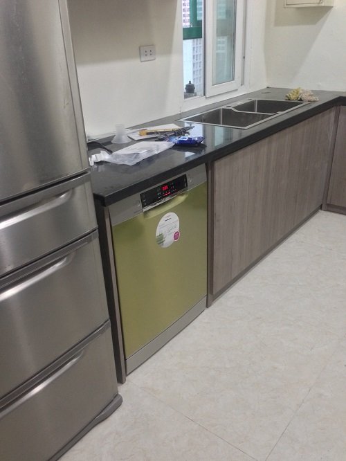

lòng vòng 1 hồi điện thoại và chat chit thì đúng như cụ nói, đại lý chỉ bán hàng thôi, xong thì ko liên quan nữa, việc bảo hành là của bên hãng. em có liên hệ đc 1 bên bán giá tầm 21, gồm cả vận chuyển lắp đặt tại tỉnh. nhưng mà tận 15-16 tháng này mới có hàng. cụ có biết chỗ nào có sẵn hàng mà có thợ lắp đi tỉnh lắp ko?
Cụ thấy em chém chuẩn không, giá em chém cũng chuẩn ... nhưng mà model đó đúng là đang hết hàng thật, mấy hôm trước thì có.
Nếu không vội vã gì thì cụ chờ đi, còn không thì lấy model rẻ hơn ấy. Lúc nào cụ muốn mua, em hỗ trợ tận nơi.
Còn cái MI05 thì nó đây ạ .
