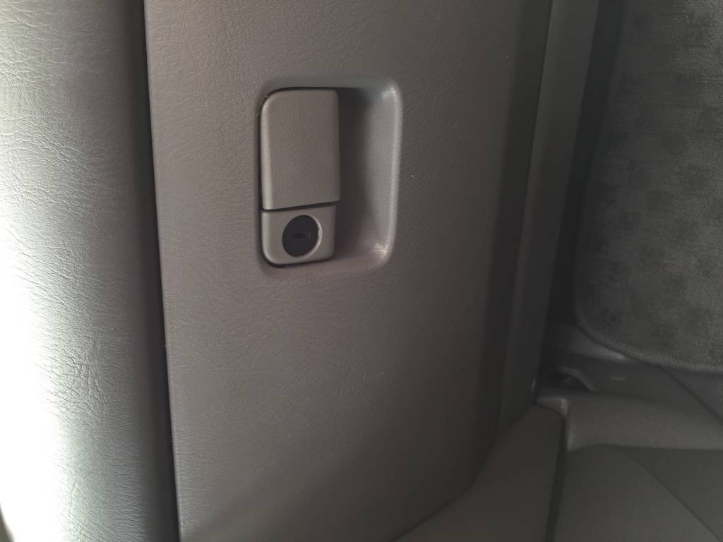

Xe em bị gãy miếng nhựa mở khóa cốp phụ, cụ nào biết chỗ mua chỉ em với, em xin hậu tạ bằng Vodka.
Xe em là Mazda 626 elegance.
