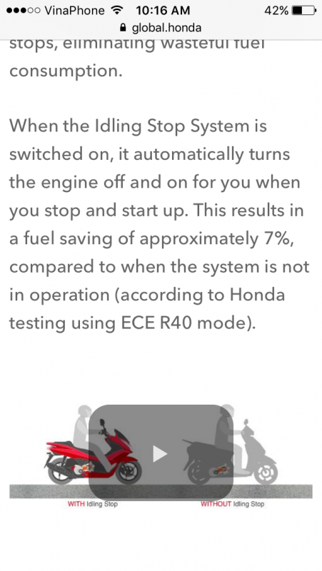

Tiết kiệm được ít lắm các ông nha, có 7%. Tác dụng tâm lý là chính:
