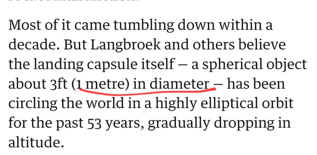

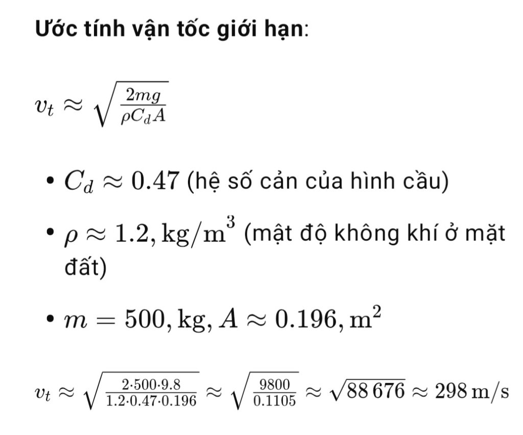

Cái hình này chọn A sai rồi. Với hình cầu thì View attachment 9104551 , nếu bán kính r = 1m thì A = 3.14m2
Vận tốc tính lại sẽ là 74m/s tức khoảng 267km/h
Đường kính 1m cụ ei, như vậy vận tốc sẽ gấp đôi số cụ tính trên, khoảng 148m/s hoặc 533km/h ạ
