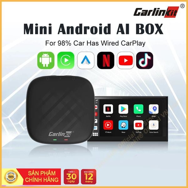

Bác Cù Trọng Tâm cho mình hỏi nếu muốn xem video trên màn hình thì cần lắp thiết bị gì? tks bác
Braveman
OF-103849
22/6/11
166
397,695 Mã lực
lắp carlinkit bác ạ
phải cái này ko bác?
Cù Trọng Tâm
OF-361965
7/4/15
740
266,162 Mã lực
đùng rồi bác
