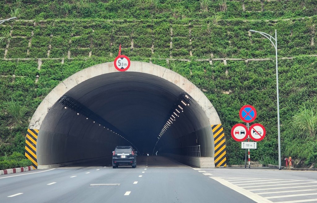

Chả là đi qua hầm chui trên CT Mai Sơn - QL45, em thấy biển cấm như này.
Cấm vượt là như nào các cụ nhỉ? Với lại cấm cả dừng đỗ ko biết có thừa ko ?

Vô định
em phải nhìn lại nick mới hay cũ, hiii, 3 cái biển này e thấy dễ hiểu mà, có sai gì đâu ạ

Cấm vượt là kiểu chuyển làn thì phải, chắc cụ chủ băn khoăn vì vạch đứt phải ko :D
tức là cụ được chuyển làn để đi nhanh hơn nhưng không được chuyển lại làn cụ vừa chuyển.

Theo Luật thì cấm vượt xe khi qua hầm chui.
Còn vạch đứt nghĩa là, bánh xe có thể chờm lên vạch, một phần thân xe có thể lấn sang làn bên cạnh. Đường thoáng cụ có thể đi kiểu dạng háng giữa 2 làn, hoặc chuyển sang làn bên cạnh.
Theo thứ tự ưu tiên: Đèn - Biển - Vạch ==> ở đây ta phải chấp hành theo biển báo cấm vượt.
Lành nhất là cụ vào hầm làn nào thì cứ đi làn đó đến hết hầm (trừ tình huống bất khả kháng).
Nếu hầm này dài nhiều km, có thằng bò ờ đường thì vẫn có cách để vượt qua nó mà xxx rất khó để phạt mình lỗi vượt xe. Nhưng thôi các cụ cứ chấp hành đi cho an toàn, đỡ mất công đôi co.
Rất rõ ràng, chiều cao dưới 5m, cấm còi, cấm vượt, cấm dừng dỗ trong phạm vi 700m từ nơi cắm biển.

Biển đúng rồi, em chưa hiểu cụ thắc mắc cái gì?
Đường có nhiều làn cho xe cơ giới thì không áp dụng khái niệm vượt xe. Trong luật khái niệm vượt chỉ áp dụng cho đường chỉ có 1 làn dành cho xe cơ giới. Vì vậy biển này cắm ở đây vô nghĩa.
Đã chuyển làn thì không còn là vượt nữa,
Biển phụ dưới - phía trước 700m mới bắt đầu có hiệu lực, cụ thắc mắc sao nhỉ?
Cụ nhầm ý nghĩa của biển rồi. Có mũi tên phía trước tức là hiệu lực ngay sau biển kéo dài trong phạm vi số mét trên biển. Nếu không có mũi tên thì mới có ý nghĩa như cụ nói.
Không có quy định nào như vậy.
Luật cấm vượt xe trong hầm đường bộ, nhưng nếu hầm đường bộ có nhiều làn cho xe cơ giới thì không tồn tại khái niệm vượt nữa.
Thế nào là vượt, cụ xem trong luật chưa? Vượt có áp dụng với đường nhiều làn cho xe cơ giới không?
Nếu xe cụ đi sau một xe đang bò, cụ chuyển làn và tăng tốc vượt ngay qua nó là sai.
Ý em cũng thắc mắc là:
1. biển cấm dừng đỗ trong hầm (ko hiểu có bác tài nào định dừng đỗ trong hầm để làm gì ?)
2. biển cấm vượt: thì như ý kiến của cụ PlaStork vừa nói đó ah
Vầng, em thắc mắc như cụ dưới, ko biết có thừa ko:
Chỗ này cụ sẽ chì đúng với điều kiện:
Trước khi vào hầm cụ đang đi làm 2, cụ vẫn giữ làn này đi thẳng, thì cụ được phép vượt tất cả các xe ở các làn bên cạnh.
- Không có biển cẩm chuyển làn.
- Cấm vượt, nhắc lại, chỉ áp dụng khi có 1 làn duy nhất dành riêng cho xe cơ giới. Cụ đang áp dụng luật nước nào rồi, không phải luật trật tự giao thông đường bộ năm 2024 của Việt Nam.
