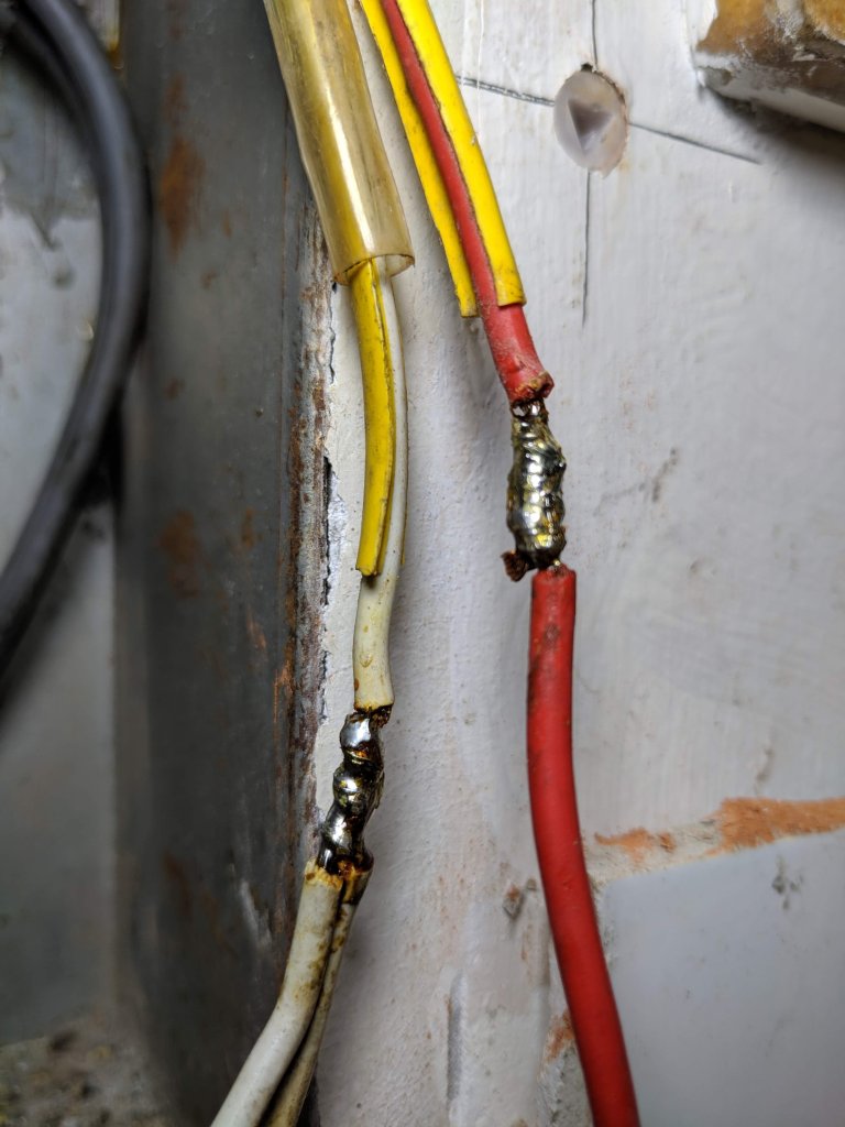

Hệ thống điện của CH là do nhà cháu tự lắp cách đây hơn 20 năm nên vẫn thuộc như lòng bàn tay. Đục nhể lôi ống gen bao bọc dây điện ra 1 đoạn là phát hiện ra điểm chập.
Do tường ẩm, thấm nước mưa, mối nối ô xy hoá dẫn đến tiếp xúc kém và đánh tia lửa điện làm nóng chảy dây còn lại, qua thời gian dài hàng năm trời thì sự cố chập đoản mạch là tất yếu, kiểu giọt nước tràn li. :D
Khi thi công đường điện thì đi ngầm trong tường, về nguyên tắc là không được nối. Nhưng nếu thi công tốt, tin tưởng vào tay nghề thì có thể.
Khi nhà em làm nhà, trong năm 2000, cuối năm thì đến giai đoạn thi công điện nước.
Nước thì thuê thợ làm.
Điện thì em tự làm từ A - Z. Thiết kế, tính toán, mua vật tư, thi công: đi dây, lắp thiết bị, hoàn thiện, kiểm tra, nghiệm thu... Khi đi dây tầng 1 thì có 2 bạn trong công ty đến đi dây giúp được 1 ngày chủ nhật, còn lại 1 mình em là chính, khi cần có 1 anh thợ xây hỗ trợ: gá lắp tủ điện, trát chỗ đi dây...
Khi hoàn thiện lại chỗ lắp công tắc, ổ cắm là em tự làm vì thấy nhiều nhà chỗ ráp mí của mặt ổ cắm, công tắc với tường thấy nổi rõ vệt ghép nối ở xung quanh. Em tự làm hoàn thiện phẳng cùng với tường luôn.
Đây là mối nối em nối từ 20 năm trước, năm 2020 thay tủ điện em gỡ ra vẫn còn bóng thiếc mối hàn. Mối nối này ở trong tủ, sau bảng điện nên em chỉ bọc bằng ống nhựa rồi quấn băng dính điện kín 2 đầu.
Còn với mối nối đi ngầm trong tường, em cũng lồng ống nhựa bên ngoài, nhưng còn thêm ống ghen chịu nhiệt chống cháy bên ngoài nữa. Khi hàn xong, rắc cát khô vào 2 đầu ống nhựa, rỏ keo 502 vào tạo thành lớp "bê tông" bịt kín 2 đầu, không cho khí ẩm và ô xy lọt vào gây ẩm,ô xy hóa làm hỏng mối hàn. Cuối cùng kéo ghen chịu nhiệt chống cháy trùm lên đoạn ống nhựa chứa mối hàn gắn keo, lại cho cát và 502 vào đoạn ống ghen chịu nhiệt này.
Làm như vậy, kết hợp áp tô mát chống quá tải, mối hàn giữ được hàng chục năm.
Em đi làm cho các đối tác cũng luôn làm cẩn thận như vậy. Hầu hết các mối nối đều hàn chứ không chỉ xoắn 2 dây lại với nhau. Tính mình không làm ẩu được.
