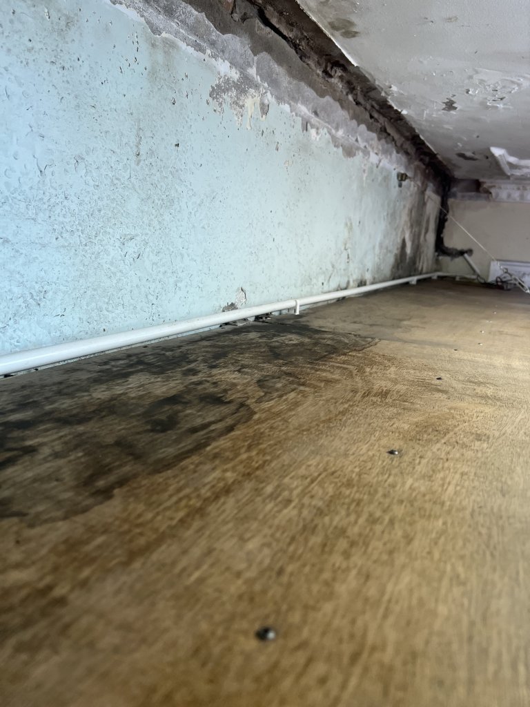

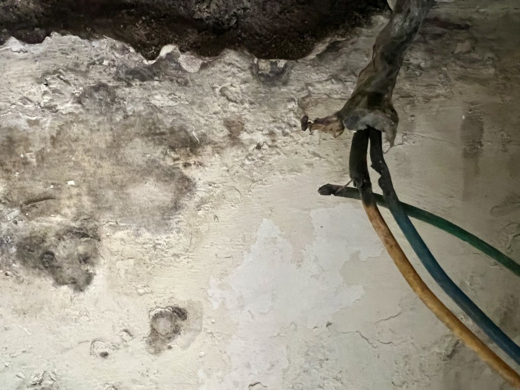

1,391,936 Mã lực
Hồi đầu năm vừa rồi, ở CH gấu nhà cháu cũng bị pan giống cụ chủ, các thiết bị đèn đang hoạt động bình thường thì nổ đến bụp phát rồi at nhảy. Nhà cháu dùng phương pháp loại trừ, sau 1 hồi thì phát hiện ra khu vực, nhưng vẫn chưa biết cụ thể chập chỗ nào. Phải 3-4 lần đóng mở at mới phát hiện đám sáng loé lên ở 1 góc khuất trên cao. Hệ thống điện của CH là do nhà cháu tự lắp cách đây hơn 20 năm nên vẫn thuộc như lòng bàn tay. Đục nhể lôi ống gen bao bọc dây điện ra 1 đoạn là phát hiện ra điểm chập. Do tường ẩm, thấm nước mưa, mối nối ô xy hoá dẫn đến tiếp xúc kém và đánh tia lửa điện làm nóng chảy dây còn lại, qua thời gian dài hàng năm trời thì sự cố chập đoản mạch là tất yếu, kiểu giọt nước tràn li. :D
