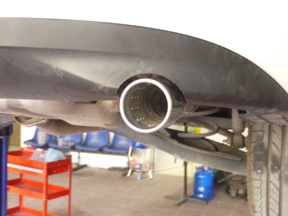

Thường thì cái "cổ pô độ" mà bác nói nếu là loại đẹp thì nó sẽ không rẻ đâu, và phải dùng 2 cái (vì cái bên thật kia cũng cần, chứ chả lẽ một bên tròn 1 bên méo) nên chi phí 3.5tr là không đắt đâu ạ mà còn khá rẻ. Như bọn em làm phương án này, sử dụng đầu chụp ống xả (cổ pô) của Magnaflow Mỹ thì chi phí còn cao hơn nữa cơ ạ. :)

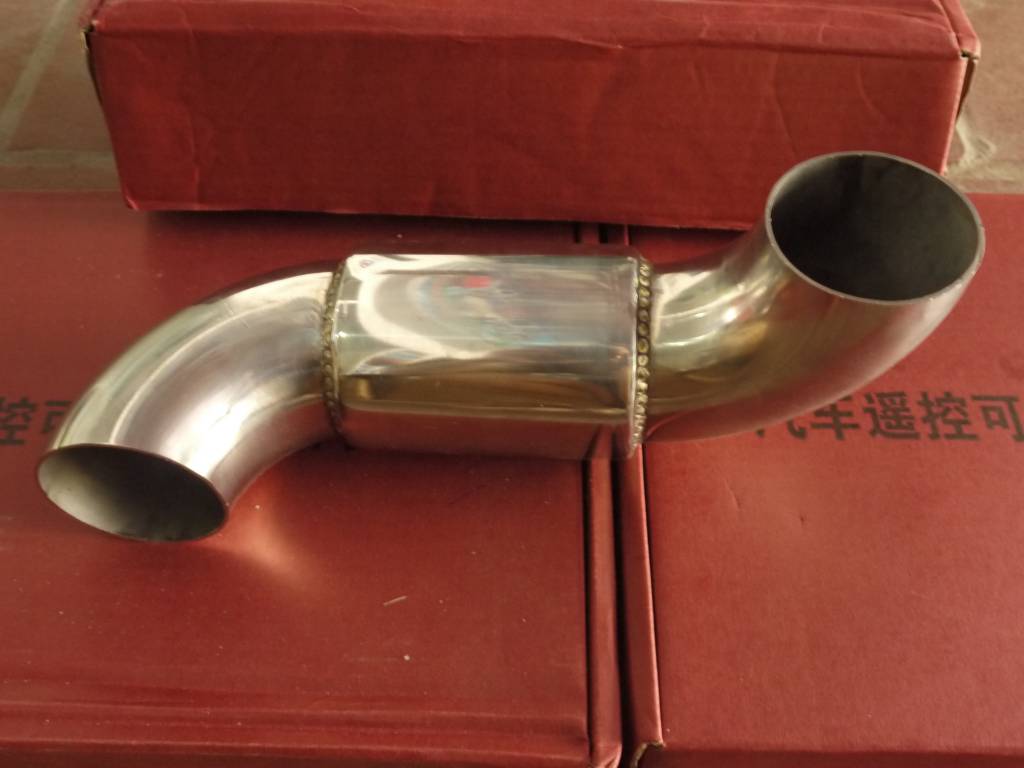

Thưa bác là cái "cổ pô" thì không có "hàng nội" đâu bác ạ, ngoài những cái tự gia công thủ công ra thì tất cả đều được nhập khẩu về hết ạ. Mấy cái 3-400k/cái mà bác nói thì chắc chắn không phải "hàng nội" mà là "hàng Tàu". Thực chất những cái đầu chụp ống xả tầm tiền như vậy của TQ sản xuất cũng có chất lượng rất tốt, đều bằng SUS304 hết chỉ có là độ tinh xảo chưa so sánh được với hàng cao cấp hơn thôi ạ.
Cứ cho là 400k/ cái đầu chụp thì 2 cái cũng mất 800k rồi, tính các vật tư khác như ống nối, thép để gá, vật tư hàn, công hàn, công cắt khoét cản nhựa, chỉnh sửa, công tháo lắp ống xả, ... thì tổng chi phí cũng có thể lên đến 2.5-3tr rồi ạ. (đây là em nói với các loại vật tư tương đương đều bằng SUS304 và công nghệ hàn cao cấp, còn dùng ống tuýp nước và hàn que thì chi phí thi công và vật tư sẽ rẻ hơn). Chính vì vậy khi cụ chọn cơ sở để thi công các hạng mục độ cần thiết thì cụ cũng phải tìm hiểu và nghiên cứu kỹ cách thức họ làm thế nào thì mới có thể biết được chi phí là đắt hay rẻ.

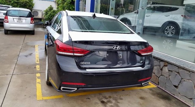

xe e honda accord, chỗ cụ có độ được kiểu bô với ốp thế này không ạ
