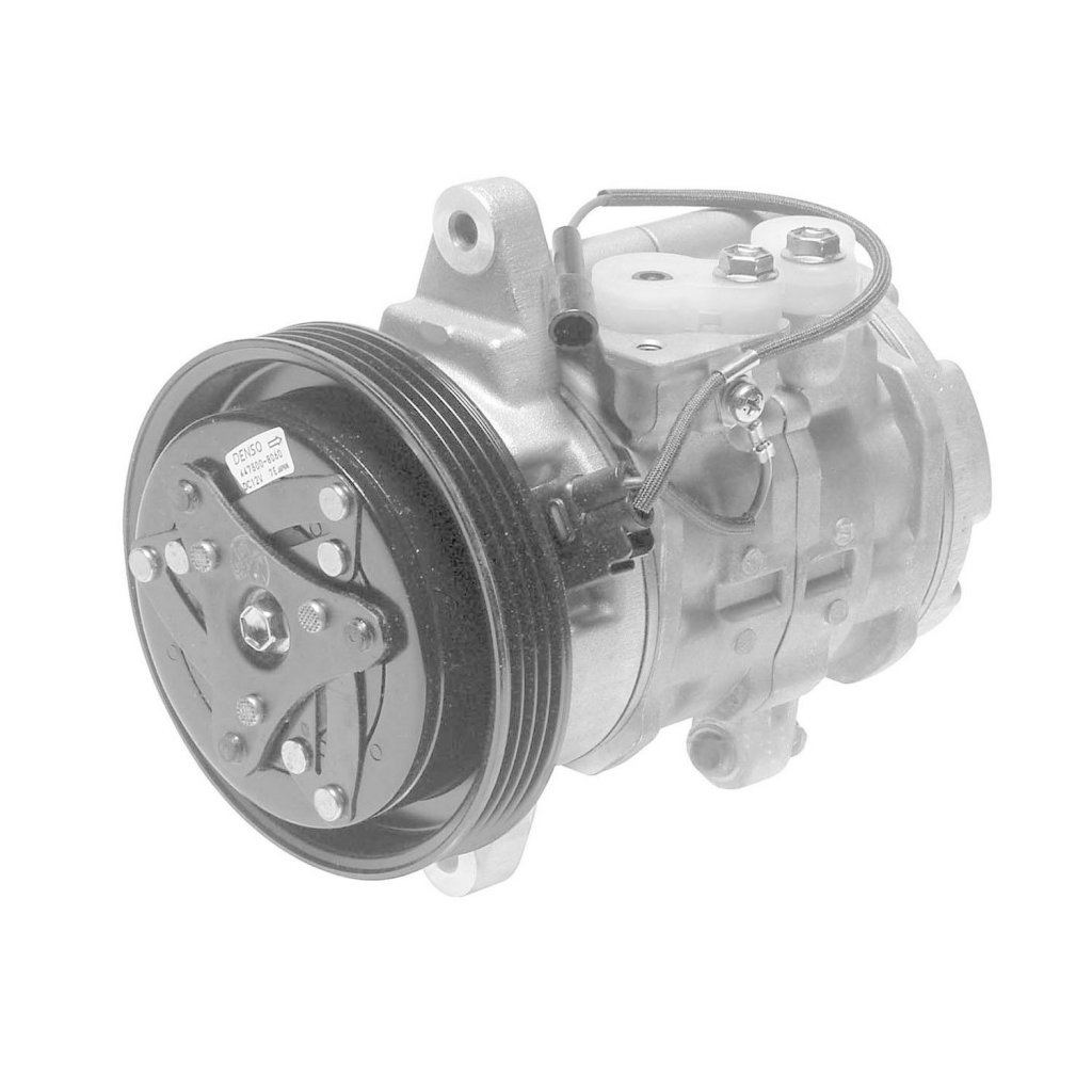

Các cụ cho Em hỏi?
Tình hình sau khi nhiều giờ lang thang trên internet Em biết được thông tin này:
Và hình em nó đây:
Em không hiểu Suzuki việt nam lấy nguồn hàng lốc lạnh ở đâu? Mà tra trên Denso world không có, chỉ có đến năm 2001. Hic!
Lốc này đang bán trên ebay:
http://www.ebay.com/itm/DENSO-471-1347-New-Compressor-And-Clutch-/381699726908
Và tiện thể các cụ có thể cho em biết trên alibaba có bán lốc tàu mà Clutch diameter:108 mm và 104 mm cùng mã hàng
Denso 10P08E 447200-7462
Các cao nhân có thể giải thích giùm được không và lốc theo vịt 2005 Việt Nam clutch diameter là bao nhiêu?
