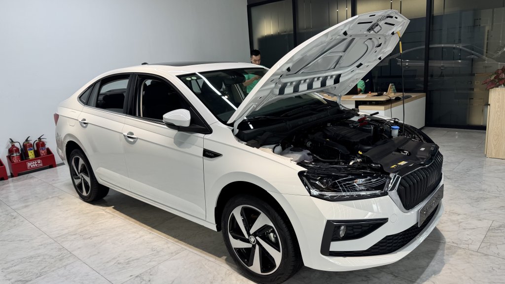

cái đó trong báo đó nói là phỏng đoán còn vnexpress có nói là không có ở bài so sánh với vios và city. miếng đen ở ca lăng cũng như kodiaq 2.0 2023 thôi. nó cũng có miếng đen nhưng không có rada
Vnexpress sai nhé b. Slavia Style ở VN có radar, có phanh tự động khẩn cấp theo đúng catalogue hãng. Chứ nó không có cam kính lái hay cảm biến trước thì chỉ có radar sau cục nhựa mới làm cho nó tự phanh được. Slavia Ambition hay Active không ADAS, không miếng đen.
Kodiaq tiêu chuẩn có ADAS ở châu Âu nên không có parts number cho tản nhiệt không có miếng đen.
Slavia Ấn độ không bản nào có ADAS, cũng không có miếng đen ở giữa.
Có radar nhé cụ, em ra tận nơi mở capo thọc tay vào vẫn có radar nhé, báo thì đến reviewer còn bảo không có cam lùi

Con này bản Style có tự phanh khẩn cấp bằng radar và cảnh báo điểm mù nha b. Có thể sale chưa được đào tạo đúng nên không biết
Ngoài ra còn có thể kích hoạt ACC nếu thay cổ lái có cần gạt ACC và active phần mềm. Dùng chính radar có sẵn.
Bản bán bên Ấn mới đúng là không ADAS. Không có bất cứ cái radar nào hết :v
Nếu có cảm biến radar thì gần như chắc chắn hãng đã khóa bộ ADAS bằng phần mềm, có thể sẽ active ở các bản facelift.

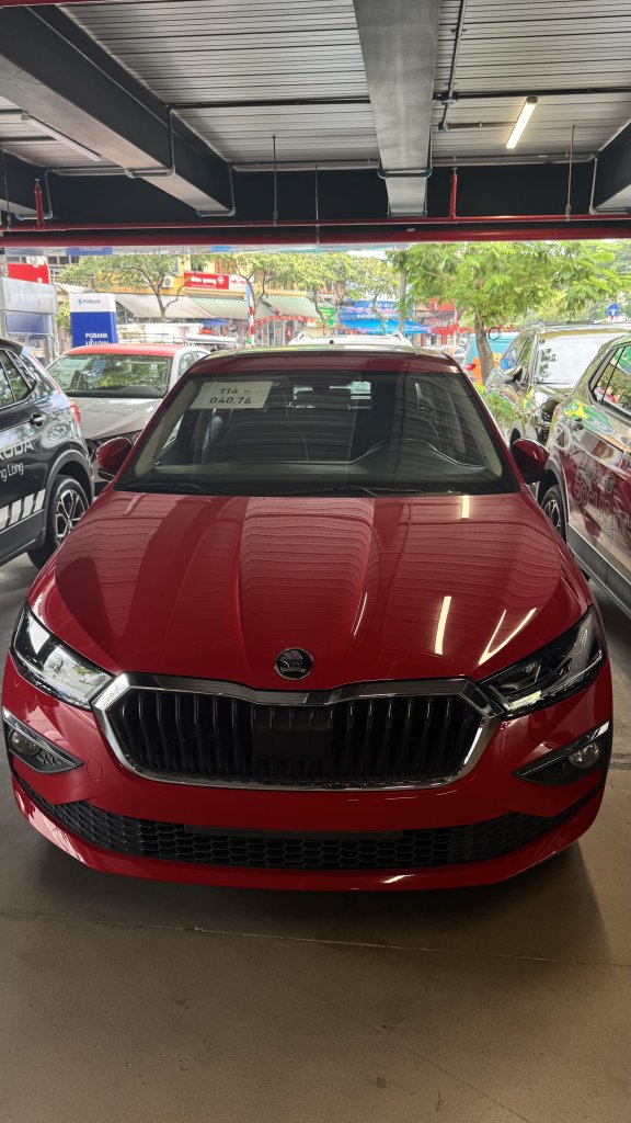

Ấn mà lắp ADAS vào thì đi sao nổi, họ chạy như ruồi luôn
Bọn Ấn nó retrofit full ADAS rồi đấy bác. Riêng cái radar BSM, đèn BSM phải chế cháo mới gắn được, do không làm sẵn chỗ gắn. Slavia Style VN có sẵn radar trước với BSM quá tiện rồi.
Slavia Style Bản VN chỉ cần lắp mỗi cam kính lái là lên full ADAS luôn
Slavia VN dùng nội thất Virtus nên muốn lên Virtual Cockpit 10 inch thì phải dùng loại của Virtus, hiện logo VW :D
